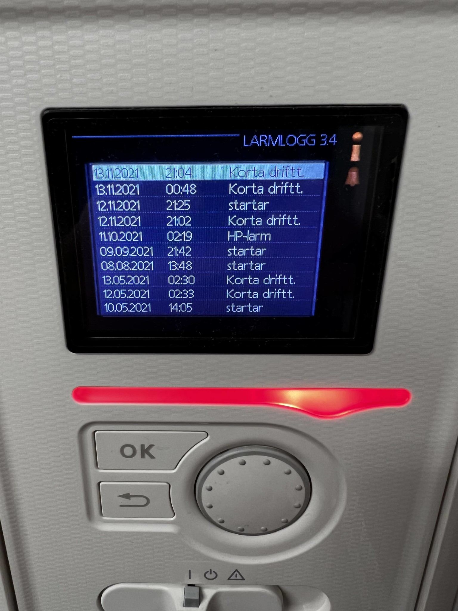

Hoppas någon kan hjälpa (har dålig koll). Har ett 4 år gammalt stenhus/luftvärmepump (1 plans med golvvärme över hela, 185kvm) som senaste dygnet larmat tre gånger om korta drifttrider. Bifogar lite skärmdumpar ifall någon är smart nog att förstå (för det är inte jag :-) )
Stort tack på förhand!
/Fredrik
  • Display av en värmepump med en varmekurva och temperaturinställningar, röd larmindikator är aktiverad.
  • Display på luftvärmepump som visar olika temperaturvärden och status, med ett rött larm indikerat.
  • Skärmdump av en luftvärmepumps larmlogg med flera "Korta driftt." och "startar" händelser.
  • Skärmdump av en inomhustemperaturlogg på en luftvärmepumps display som visar temperatursvängningar och en röd varningslampa.
  • Skärmdump av luftvärmepumpens driftsstatus med felmeddelande "Korta drifttider" och röd varningslampa.
Hur ser ditt system ut i övrigt?
Har du termostater i varje rum?
Volymtank?
Volymtank?
Termostater i varje rum. Vad innebär "volymtank"?

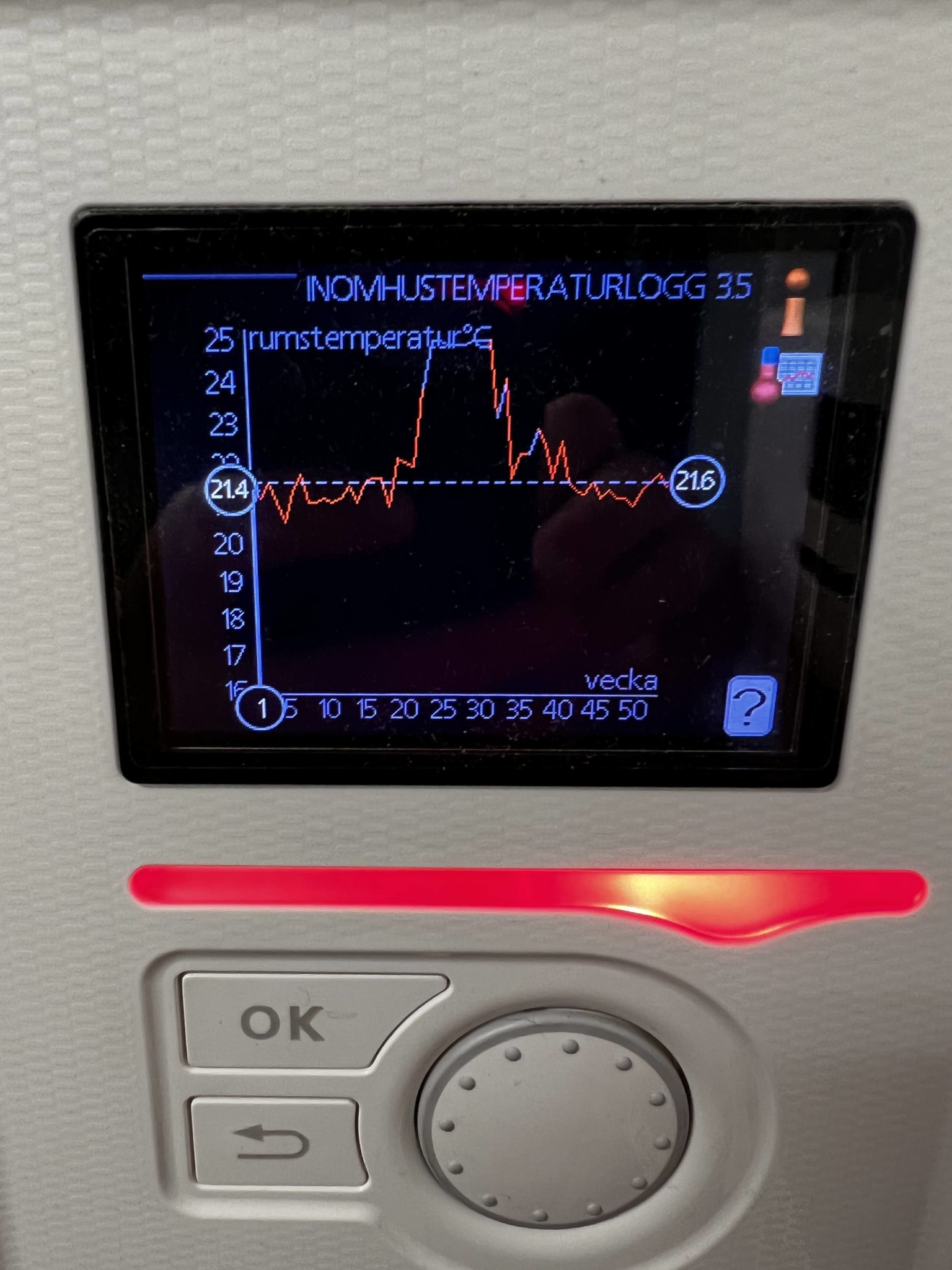

Hur kan inomhustempraturloggen sticka upp så högt? Eldas det i någon kamin så många termostater stänger å när vp med sin utegivare startar pumpen för att göra värme så hinner den bara starta så är värmesystemet varmt å den stannar. Enligt min mening så ska så många termostater som möljligt stå fullt öppen och värmepumpens utegivare å ev innegivaren ( som du verkar ha) sköta det mesta. Då finns det alltid slingor som är öppen för vp att skicka värmen då den startar. Ev så måste man då justera kurvlutningen så man får en bra inomhustemp
Vi eldar i vår kamin i stora rummet (vardagsrummet), särskilt på helgen. Menar du att detta ställer till det? Jag fattar verkligen inte så ursäkta dumma frågor :-)
T Torkil skrev:
Vi eldar i vår kamin i stora rummet (vardagsrummet), särskilt på helgen. Menar du att detta ställer till det? Jag fattar verkligen inte så ursäkta dumma frågor :)
Detta är ju en bidragande faktor i allafall.
Såhär:
Värmepumpen bestämmer sig för att starta när den känner att utomhus temperaturen och den via värmekurvan inställda framledningstemperaturen, dvs temperaturen på vattnet som går till ditt golvvärmesystem skiljer för mycket.
Värmepumpen startar och börjar göra värme.
Dina golvvärmeslingor har egna termostater som endast styrs av temperaturen i aktuellt rum som de sitter i och de kommunicerar inte på något sätt med värmepumpen.
Alltså, värmepumpen vill gasa på och dina golvvärmetermostater vill bromsa.
Så det blir en fajt och värmepumpen ger upp då den måste bli av med värmen som den skapar inom rätt tid, annars blir det "överhettning" i systemet osv. Den kan endast bli av med värme på två sätt, att det avges till golvet eller att den slutar göra värme. Termostaterna hindrar att värmen kommer till golvet.
När du eldar i kaminen så höjer du värmen på ett annat sätt och termostaterna stänger av.
Din värmepump vet ju inte att kaminen är igång.
Lösningen på ditt problem är:
Skippa golvvärmetermostaterna och lägg en tid på att trimma in slingorna så du slipper köra med termostater.
Du får även bättre driftsekonomi på din värmepump när den inte behöver kriga med dina termostater och således gå kortare tid än planerat.
Skaffa en innegivare så värmepumpen vet att du kör med kaminen.
Torkil
Precis... bättre driftekonomi får du också då man vill få vp att gå långa drifttider då den går. Som en bil... den slits mer å drar mer bränsle om den startas, accelerar och sen stannar efter 400m för att göra om samma igen
sunnis
Är det såpass ny installation så bör du ha en inomhusgivare någonstans.

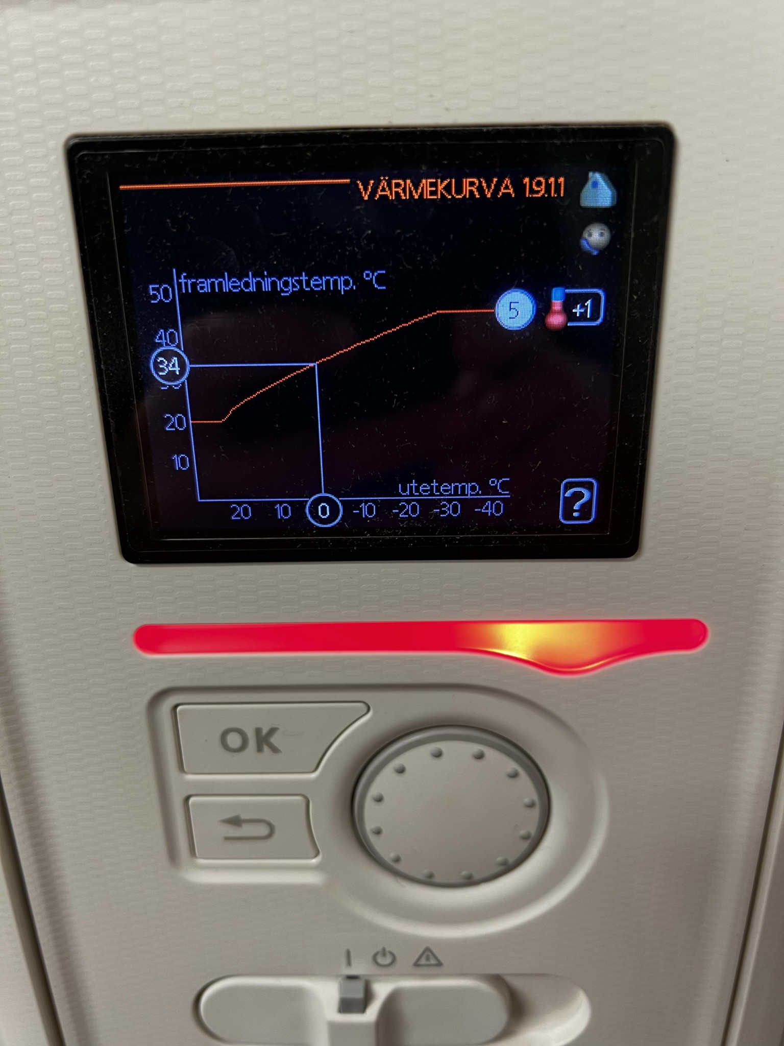

Yes, jag har en inomhusgivare i vardagsrummet (där även eldstaden är). Har sänkt ett framledningstemperaturen ett snäpp nu (stod tidigare på 5, nu på 4 enl bild nedan) - kan det kanske vara lösningen?
  • Termostat visar värmekurva med framledningstemperatur justerad till position 4.
Har nu samma problem. Dock ingen kamin men stora fönster i söderläge som såhär års värmer upp rejält under dagtid. Pumpen larmar titt som tätt för korta drifttider. Hjälpte det med att du ställde ner kurvan så att systemet inte fick för mycket producerad värme som inte kunde ta vägen någonstans?
Ja, det hjälpte. Höjde temperaturen i typ alla rum och ställde ner kurvan (minus ett par steg) och har aldrig haft det problemet sen dess :-)
höj tempen i alla rum till max, och sänk kurvan, eller slit bort alla termostater, de är bara av ondo.
Spara eventuellt en eller två i sovrum om du vill ha svalare där, annars ska en vp ha så öppna slingor och stor vattenvolym som möjligt för att funka bäst.
