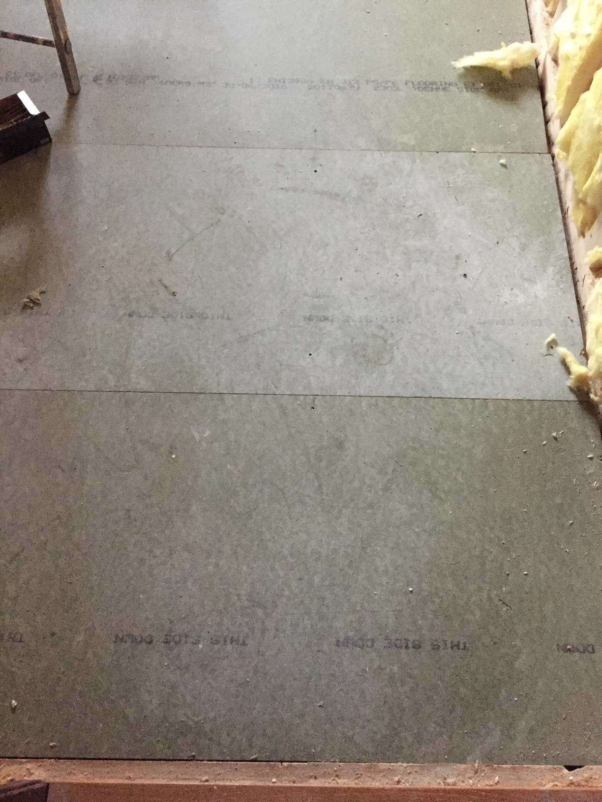

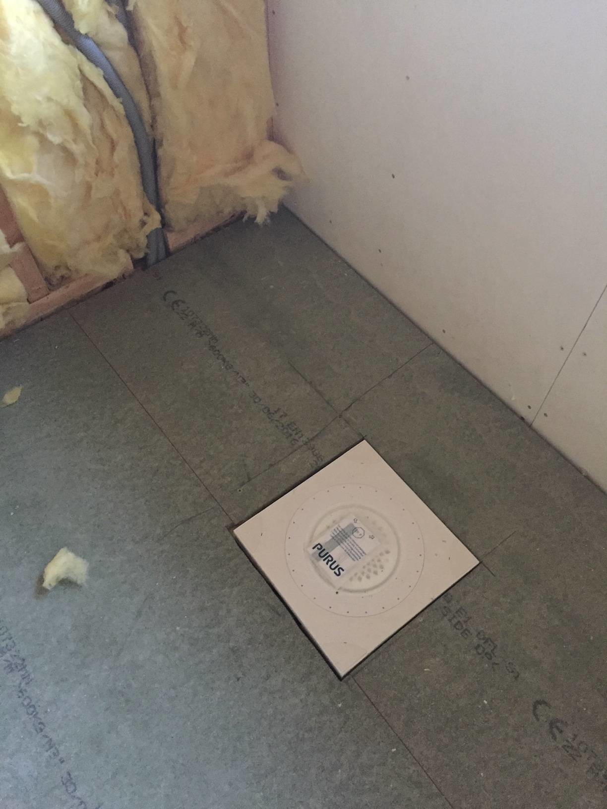

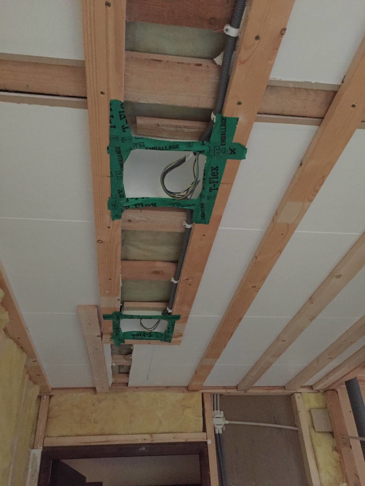

Reglar och OSB-skivor installerade på ett tak, med isoleringsmaterial och elinstallationer synliga.
OSB-skivor på golv med synlig golvavlopp och isoleringsmaterial vid väggkanten.
OSB-skivor installerade på golvreglar bredvid isolering, underlägg för parkett.
Parketten är sen tidigare. De rev ut allting och satte dit reglar och osb-skivor, men jag kan tänka mig allt sitter ju verkligen bara i luften på huset, inget extra som stödjer ned i grunden. Extra reglarna är ju bara förstärkt under det område som ligger under de båda 2 badrummen. Vi vet ju inte om det är brukligt så.
Vi visste ju inte att det skulle bli så stora problem fast de är med i BKR så vi har inte många bilder tagna.
Svårt att veta orsaken till problemet, men dels kan ju hantisarna ha kapat bärlinor för installationer samt kan ju orginalreglarna vara för klena för att bära flytspackel och klinkers vilket medför sättningar/svikt.
Normalt krävs ju tätare reglar vid badrum cc 300 mm alt cc 600 mm med minst 45x220 reglar för klinkers.
Svårt att säga , har de vart ordentliga och reglat och förstärkt lokalt i badrummet så verkar det som att rummet blir för tungt för bjälkarna de använt att fästa i oavsett cc mått i badrummet.Så rummet tynger ner resten av bjälklaget kan man säga även om rummet i sig inte sviktar.Då hade de behövt ta upp så de kommer åt upplagen bjälklaget ligger på vilket inte är praxis att göra då man ibland får ta upp halva huset :thinking:
[bild][bild][bild]
Sen ska man vara petig ska det vara 15mm plywood i väggarna inte osb:p
