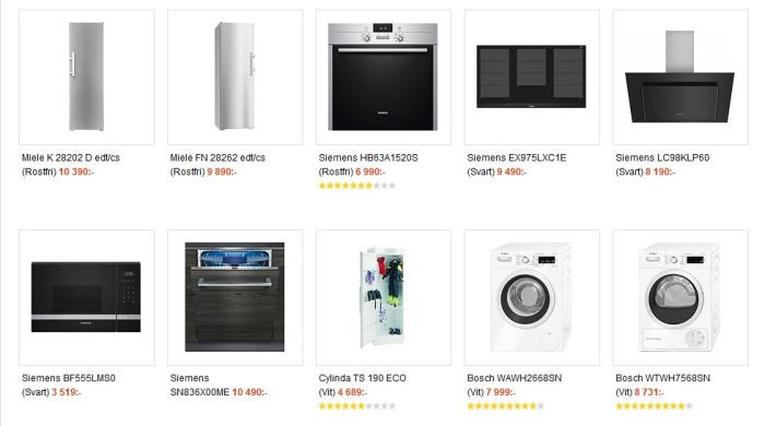

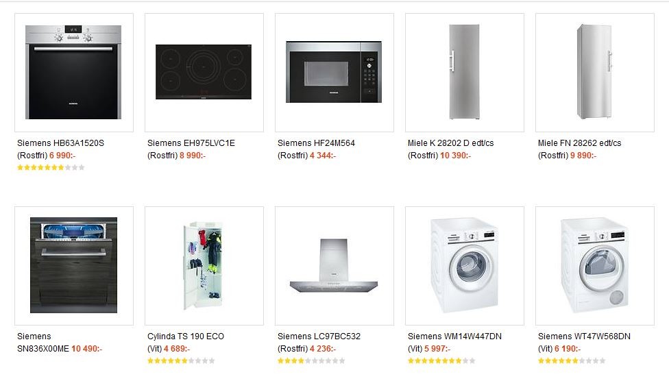

Hade varit fantastiskt om ni ville se över mina val av vitvaror för nybyggnationen vi håller på med.
Följande är med i produktionskostnaden
https://www.prisjakt.nu/list.php?l=3501363&view=b
Har igår satt och uppgraderat och bytt ut lite till följande
https://www.prisjakt.nu/list.php?l=3683142&view=b
Har ni några åsikter? Alla som lyckas få mig att byta ut en vitvara får en glass swishad till sig
Ser gärna att fem siemens-produkter är med då jag enligt säljaren får en bra rabatt då.

Inställbar starttid på tvätt- och diskmaskin skulle jag se till att få. Liksom induktionshäll.
Om jag skulle haft torkskåp så skulle jag valt en med värmepumpsteknik, tex
https://www.byggmax.se/kök-och-hush...åp/torkskåp-nimo-eco-dryer-2.0-hp-vit-p670074
Finns givetvis även hos Siemens.
Om det vore för dyrt med den tekniken skulle jag fundera över en avfuktare istället, eller som ett komplement, för frånluftstorkskåp.

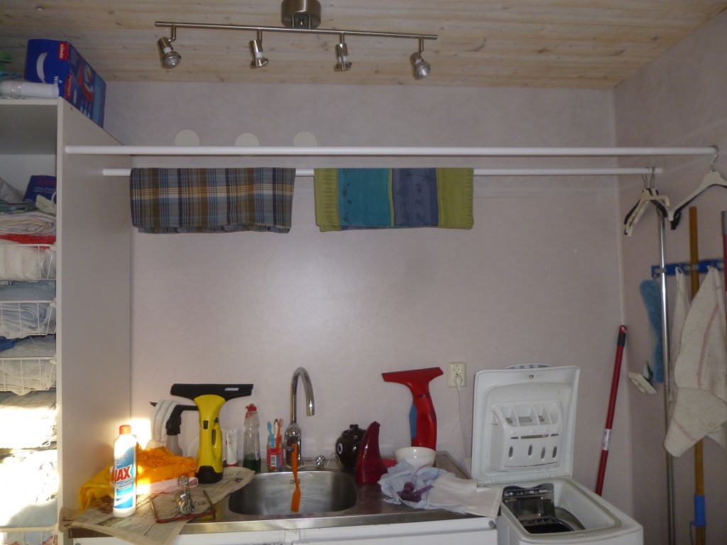

À propos torkskåp: Vi hade det i förra huset, och hängde lite småtvätt i det någon gång.
Inte värt pengarna och platsen det tar.
Nu har vi ett par 25 mm plastbelagda stänger/rör som vi hänger tvätt på, samt en "tvättsnurra" för strumpor och trosor/kalsingar.
Så här ser det ut, stängerna/rören är från Beijer Bygg:
Och en tvättsnurra, upphängd i taket på lämplig plats, är mycket praktisk
(Oj, torksnurra heter det visst:
https://www.jula.se/catalog/hem-och...d/kladvard/torkstallningar/torksnurra-813213/
När du kommer upp i den prisklass du gjort i dina uppdateringar skulle jag utan minsta tvekan välja en tvättmaskin från Miele. Har tidigare avverkat flera sorgligt usla maskiner från Electrolux, Bosch.och Cylinda
Sedan minst tio år tvättar en Miele, den är stabil, tyst, tvättar rent och har inte vid något tillfälle krävt reparation eller service utöver rengöring av smutsfilter.
