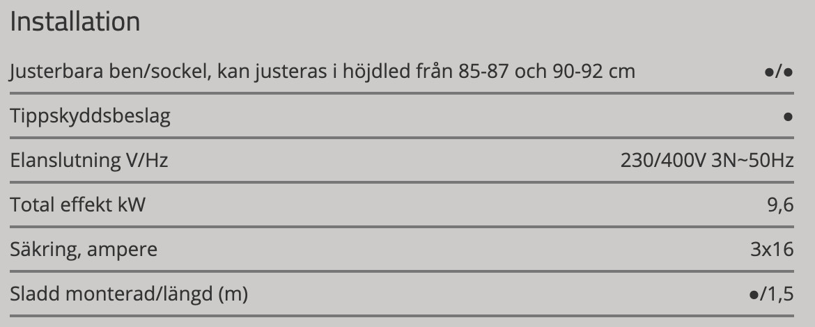

Ska flytta in i min första lägenhet (bostadsrätt) i början av oktober och tänkte ganska omedelbart uppdatera den gamla keramiska spisen till en induktionsspis, men har lite funderingar jag gärna skulle vilja ha hjälp med.
Vet ännu inte hur mycket spänning jag har fram till spisen då jag inte har tillträde till lägenheten förrän oktober.
Så jag vet inte om jag har 1st fas + nolla, eller 3st fas + nolla, vad brukar vara standard?
Här har jag en bild jag har lite svårt att tyda, kanske kan ni hjälpa mig med det?
Det står alltså "230V/400V 3N".
Innebär detta att spisen går att koppla in på både 230v med en fas såväl som 400v med nolla med tre faser?
Vad betyder 3N? Är det 3st faser + nolla?
Har bara en 50cm spis vilket gör urvalet något magrare och får liksom ta det som finns där ute.
Tacksam för svar!

Eftersom det står att spisen ska ha 3 säkringar på 16 A är den avsedd för 3 faser och nolla.

I lägenheter (om det finns elspis, inte gas) så är det relativt vanligt, framförallt i litre äldre lägenheter att du bara har enfasmatning. Då är det oftast 20A enfas till spisen. Annars är det 3 fas.
Spisen du referar till. Drivs på trefas med nolla. Spisen tar då ut ström mellan faserna och nollan. Mellan en fas och nollan har du 230V, mellan två faser har du 400V.
Oftast går det att köra den här typen av spisar på enfas. Det brukar finnas angivet ett inkopplingsalternativ, där de tre faserna kopplas ihop till en matande fas. Detta går däremot inte att göra på en renodlad trefasspis som har 400V elementspänning.
Det som då blir ett problem (eller inte) är att 20A enfas ger nominellt max 4600W, din spis har en märkeffekt på 9600W.
I praktiken går det oftast bra ändå, den drar bara maxeffekt när allt är igång samtidigt. Och tom. det går en stund. En säkring kan tåla skaplig överlast i bortåt en timme. Enda sättet att lyckas köra allt på max effekt i en timme, är att koka upp vatten på alla plattor och köra ugnen med öppen lucka. Byt ut kokande vatten mot kallt genast när det kokar. För alla norma driftsfall så går en platta på max i några minuter tills det kokar, därefter pulsar den värmen några sekunder åt gången.
Men det gäller att kolla om just den spisen har ett enfas inkopplingsfall. OM en spis inte har detta som ett angivet inkopplingsalternativ, så bör man inte koppla in den på enfas. Detta beror på att vid en trefasinkoppling, med 16A så blir det aldrig mer än 16A i nollan. När alla faserna går på max (16A i varje fas), så summeras returströmmen i nollan, tack vare fasvridning mellan växesltrömmarna så tar de ut varandra, i det läget blir det ingen ström alls i nollan. När du då kopplar en sådan spis med enfasinkoppling, så blir det ingen fasvridning, och max stöm i nollan kan bli 20A. Om så spisen är optimerad för trefas 16A, så kan nollan internt i spisen bli överbelastad. Det är ovanligt med spisar som inte kan kopplas till enfas (om de har 230V elementspänning).
