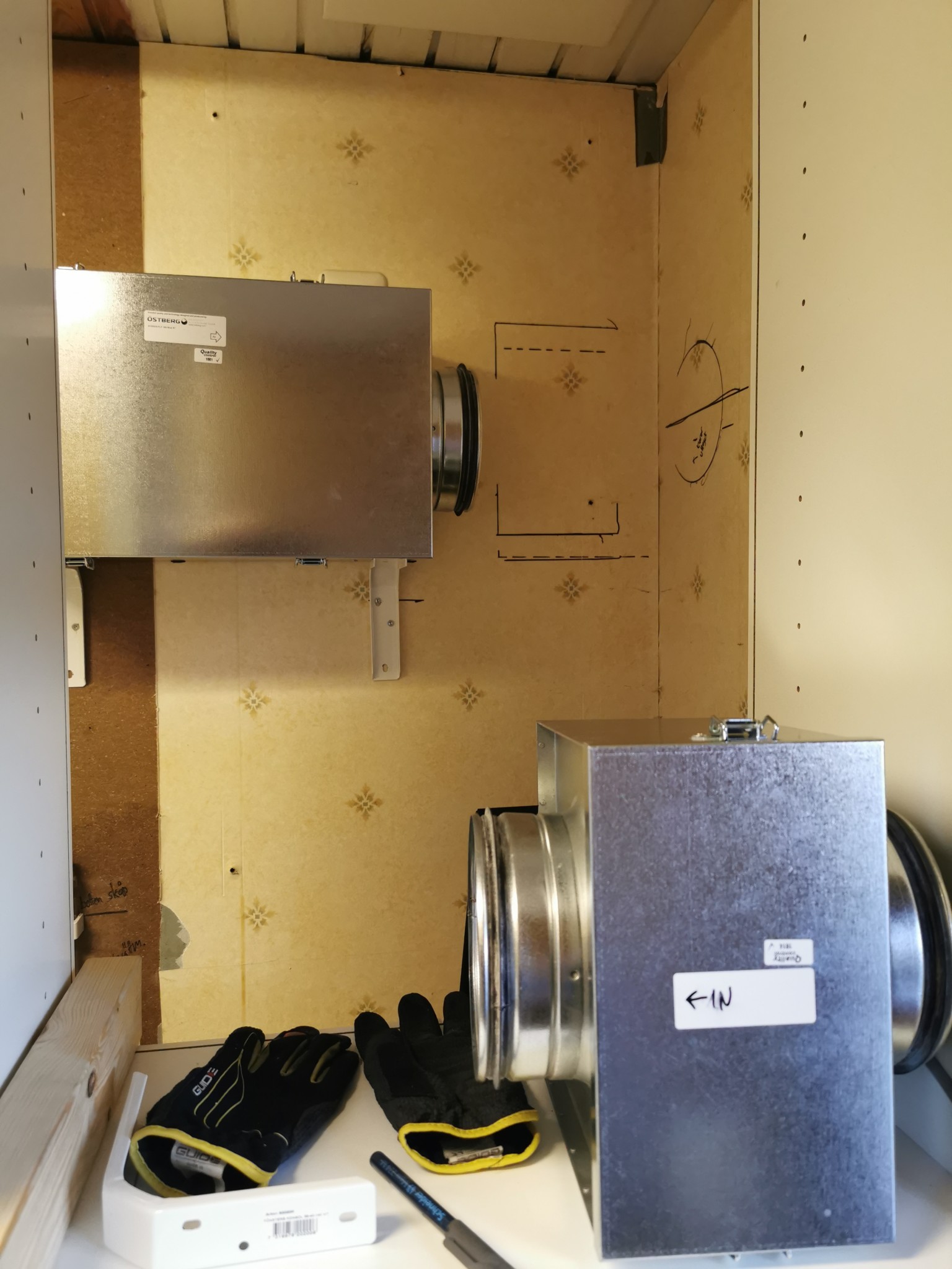

Jahapp, har fortfarande inte köpt något aggregat, men i alla fall påbörjat tvättstugan...
Planerar för lite rördragning, frågan är om det blir lite mycket "filter på filter"? Jag vill ha en extern filterbox, både för att slippa byta de dyrare i aggregatet så ofta, men även för att kunna sätta i högre filterklass än de "F7" som brukar sitta i.... Eller "silar jag mygg och sväljer kameler" här? Det kanske är bättre att köra på det interna filtret än att "lagerföra" två olika filter?
  • Ventilationsprojekt i tvättstuga med synliga ventilationsrör, externt filter och rördragningsskisser på väggen.
Jag gjorde som du tänkter och satte box före både på in och ut. Funkar bra och jag kör med billig duk jag köpt på rulle från Kina som jag klipper till från.
Hamnar det mycket skit i frånluften?
Ja, det blir en del även där. Svart och tallfrön på till och som ett grått mjöl på från.
