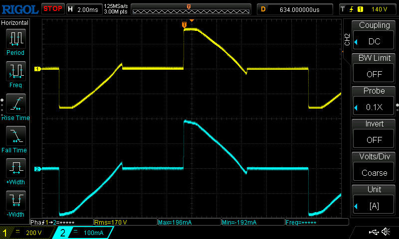

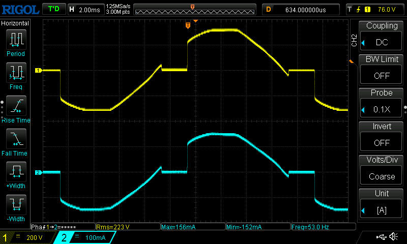

för att försöka illustrera hur det kan se ut så har jag här nedanför kopplat in en Eltako-dimmer (eud61npn-uc) med en populär 1.4W LED-lampa, men först kikar vi på en en gammal hederlig glödlampa med dimmern satt till framkantsdimning och fullt pådrag:
– den övre gula kurvan visar spänningen ut från dimmern, i stort sett (nåja) en vanlig sinusvåg på 230V
– den undre blå kurvan visar strömmen från dimmern, genom lampan, där varje ruta i höjdled motsvarar en ström på 100mA – som synes följer strömmen spänningen och uppgår som mest till ca 0.2 Ampere (det var med en glödlampa på 25W ansluten)
vid nerdimning till ungefär hälften så sker inga större märkligheter, utöver att sinusvågen är borta halva tiden, helt som förväntat:

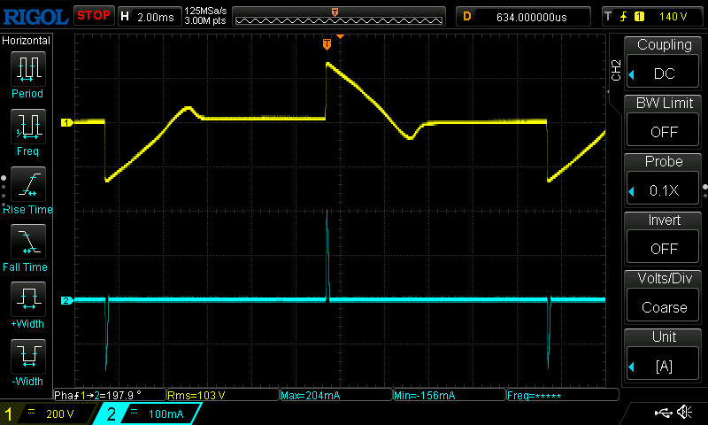

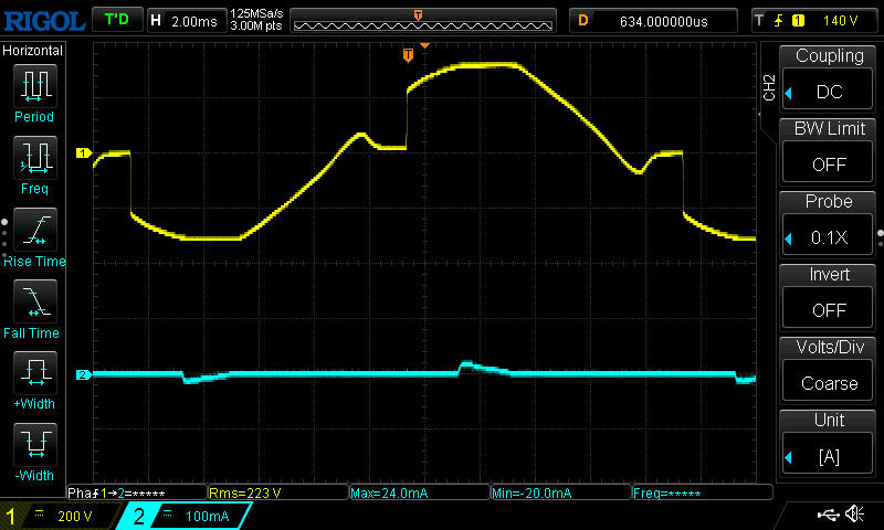

byter vi så ljuskälla till den lilla LEDen på blott 1.4W så ser det ut så här vid fullt uppreglerad dimmer:
strömmen är väldigt mycket lägre och det är det som är så trevligt med LED!
ställer vi så ner dimmern till lite lägre än hälften, så ser det ut så här:
det uppträder en strömspik på 0.2 Ampere genom dimmern/LED-lampan under en kort period – alltså kortvarigt lika stor ström som vi noterade som toppvärde genom 25W-glödlampan tidigare
(kan tillägga att den annars så trevliga och robusta Eltako-dimmern hade svårt att dimma en stackars ensam 1.4W LED på något snyggt sätt)

På den tredje bilden i din bildserie ser man att strömmen till LED-lampan (den blå kurvan) ”startar” strax före spänningens toppvärde. LED-lampan tar ut all den ström som den behöver i en kort puls runt (strax före och strax efter) toppvärdet på spänningen.
Det spelar då, ingen större roll att dimmern försenar strömmen till LED-lampan fram till strax före toppvärdet i spänningskurvan. Det är först när dimmern har försenat strömmen i närheten av toppvärdet på spänningen som LED-lampan påverkas av dimmern.
Detta innebär att man upplever att ingenting händer när man börjar ”dimra ned” sedan händer mycket på en gång.
Den stora strömspiken i den undre bilden beror på att nu försöker nätdelen att snabbt ”fylla på” kondensatorn i nätdelen när dimmern ”äntligen tillåter” en ström. Strömspikens amplitud är en extra påfrestning på LED-lampans nätdel, den motsvarar lite av strömstöten vid tillslag av LED-lampan
Ansluter man många likadana LED-lampor till dimmer kommer strömspiken att öka i amplitud. Det blir då en ökad påfrestning på dimmern.
Det finns naturligtvis olika typer av dimmer och olika typer av nätdelar i LED-lampor. Men grundproblematiken är att dimmertekniken (att ”klippa sönder” spänningen under en period) inte passar bra till nätdelar som försöker hålla en konstant drivspänning till en ljuskälla så att ljuset inte moduleras, t.ex. inte flimrar.

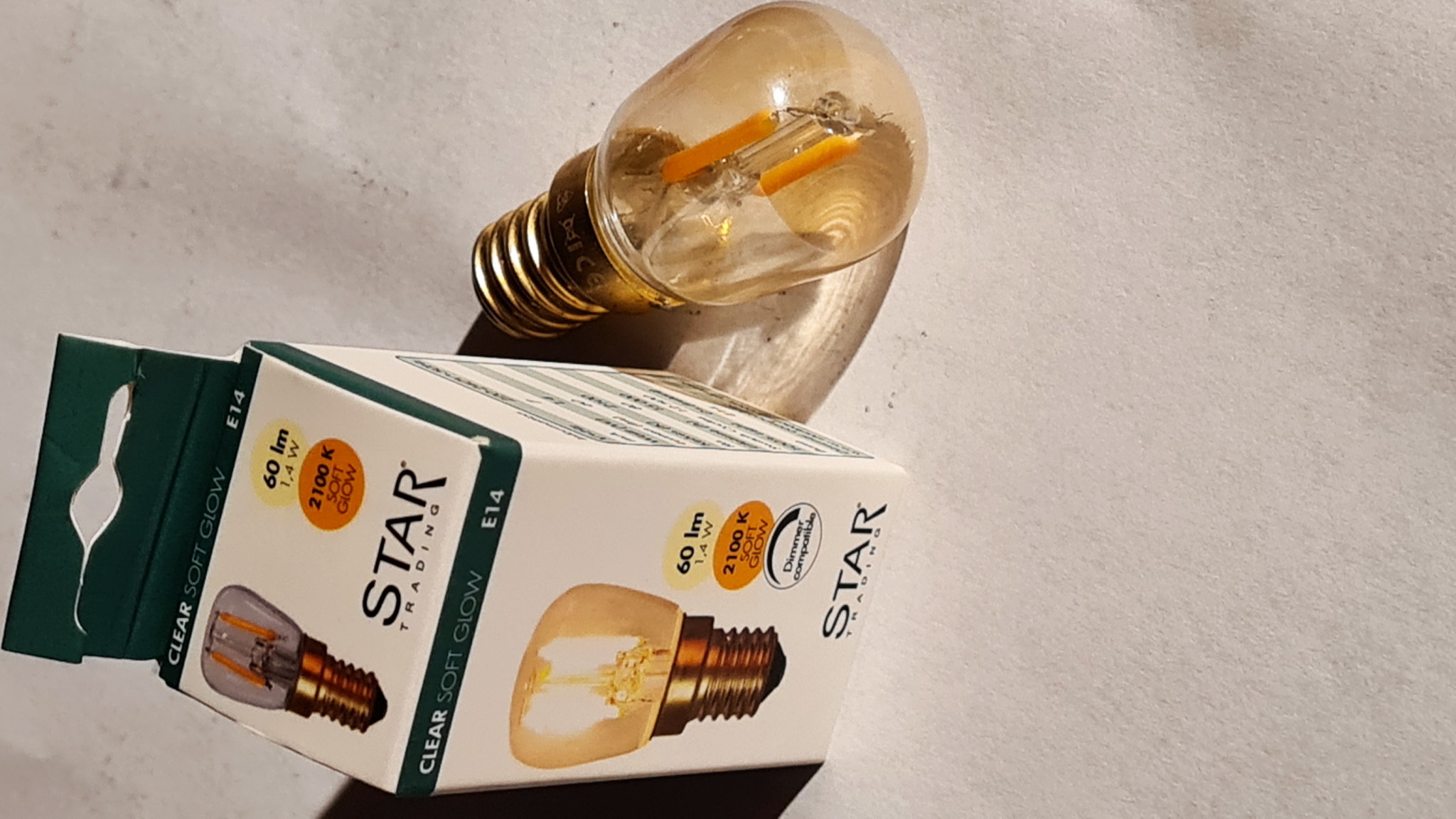

jag har sett två varianter av "ersättnings-LED" – den här är den jag har störst problem med att upptäcka skillnaden mot glödlamporna (den var också den som fick jobba i oscilloskopbilderna ovan):
