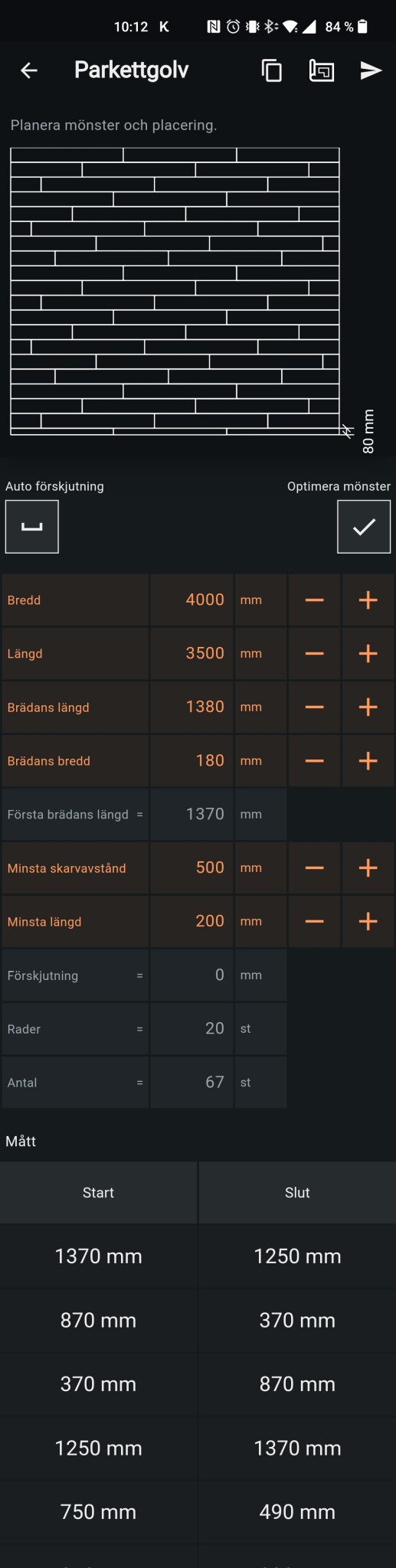

Appen snickarsnillet (finns iaf för android) har en funktion för att räkna på parkettgolv, prova den
Parkettgolv planeringsverktyg i en app som visar mönster och dimensioner för parkettläggning inklusive bredd, längd och brädstorlek.
Tyvärr verkar det kosta om jag ska lägga in mina mått men verkar finnas mkt i appen!
Jag betalade 79kr en gång men går även att betala 9kr per månad. Men 9kr för att fylla i uppgifterna och få ett svar är väl inte så farligt mot vad ett paket golv kostar?

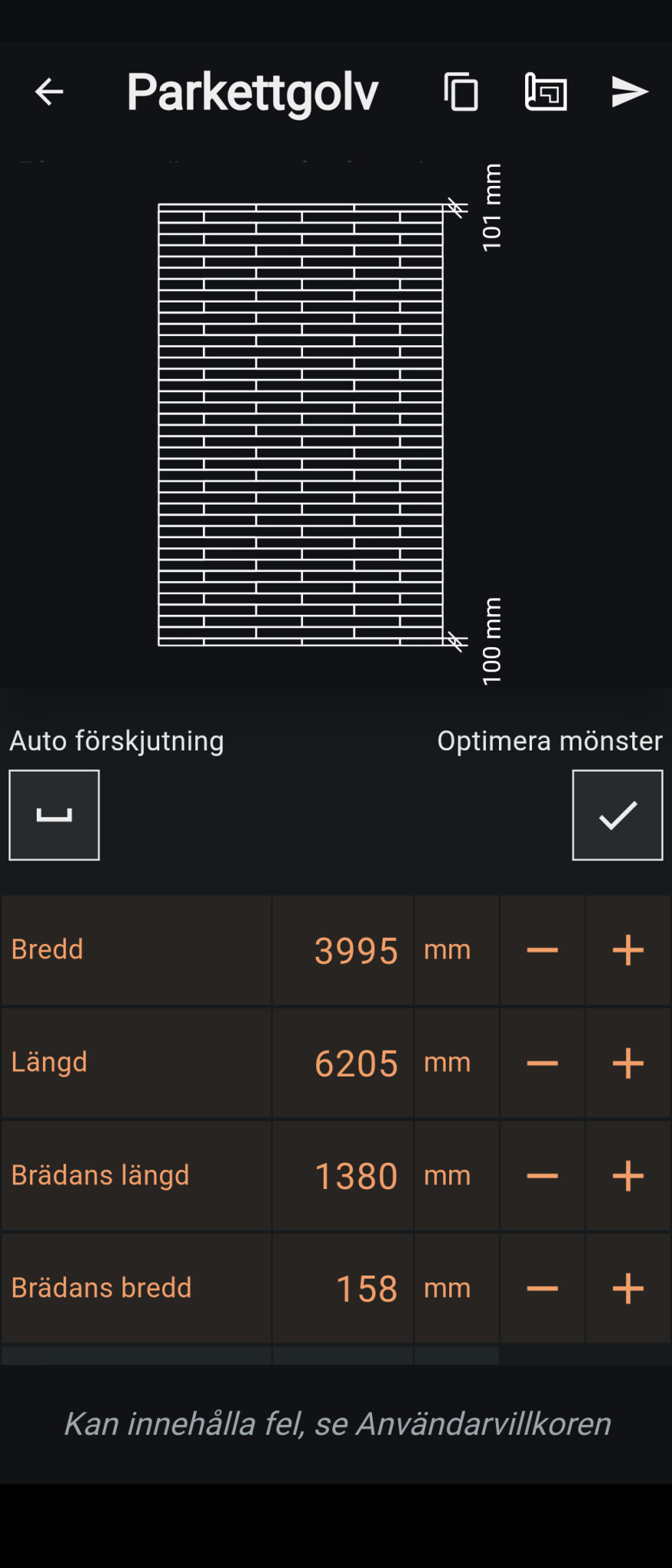

Nu har jag betalat 79 men är för dum för fatta hur jag använder det😬 Jag måste ju ha längder så att det går klicka överallt förutom sista i varje rad 🤔 Skärmdump som visar parkettgolvslayout med mått och inställningar för bredd och längd av brädor inmatade i appen.
Tänk så här:
Du har 15cm att kasta på första varvet, sedan blir det 15 cm flytt i sidled per varv, det gör att du måste in med ett varv emellan innan du återanvänder det du fick över på första varvet. Det blir optimalt.
