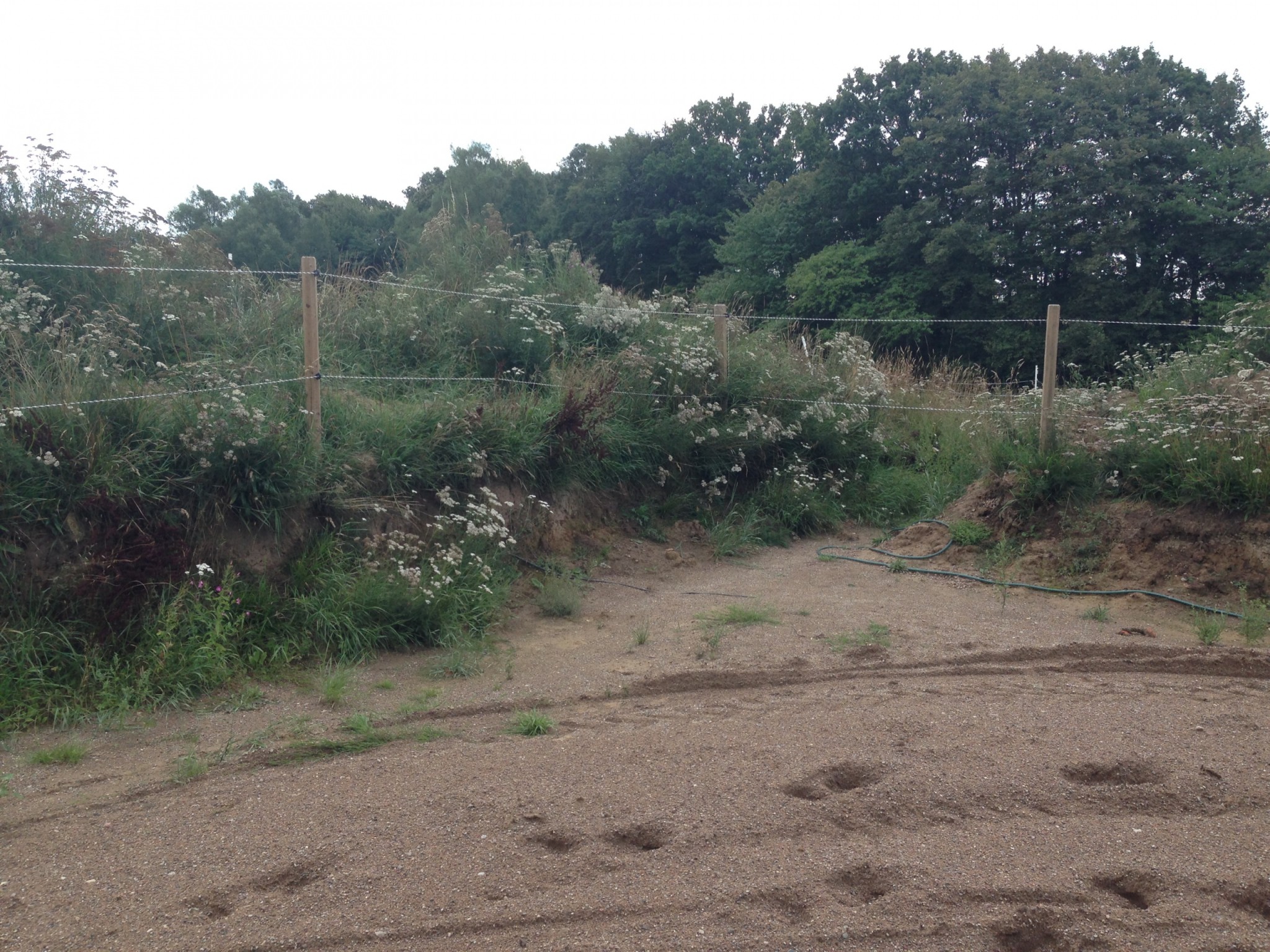

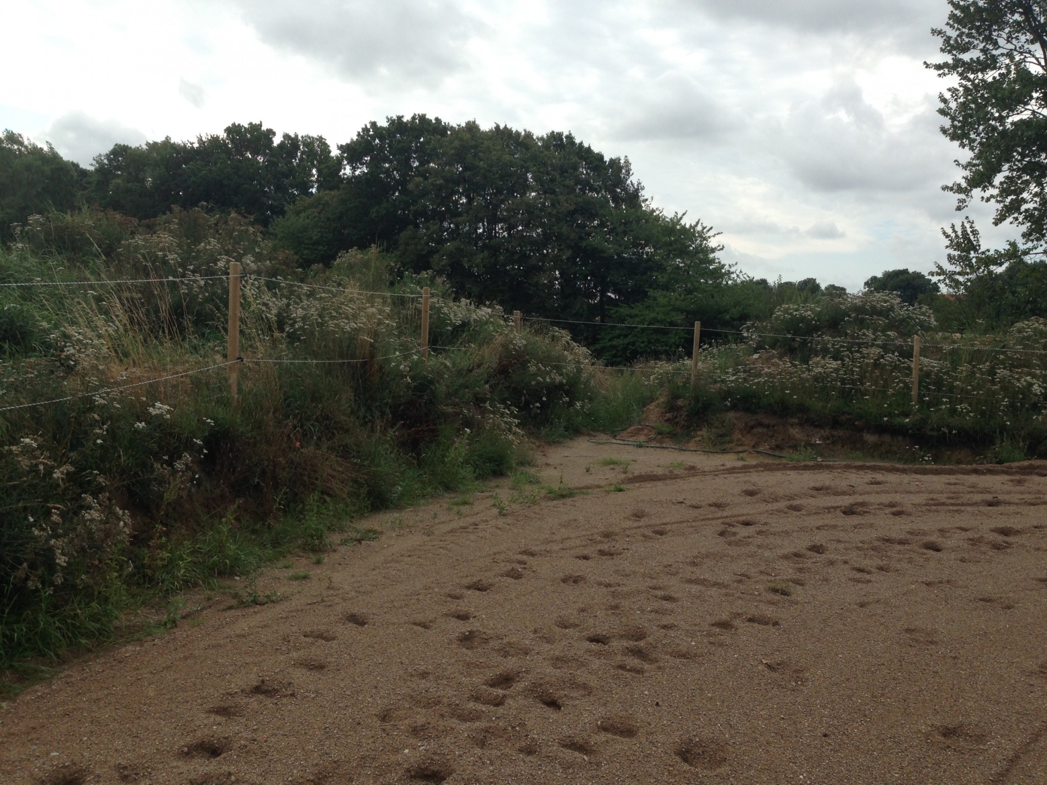

Vi har kommit halvvägs med en ridbana. Tänkte ta tag i att få till kanterna som blivit och behöver råd kring hur jag ska göra.
Vi behöver ju uppenbarligen gjuta någon form av stödmur eller så för att inte hela hagen ska ramla ner i ridbanan, men vad ska jag välja och hur ska det göras? Högsta höjden är runt 80 cm. Vill gärna göra det så enkelt (och billigt) som möjligt..

Billigast är nog att slänta av med grus/sammkross men det tar ju lite ridbana i anspråk.
Jag kan inte komma på något enkel och billigt om du skall ha en stödmur. kräver mycket jobb samt dyrt, kanske kan gabioner vara ett relativt billigt alternativ.
