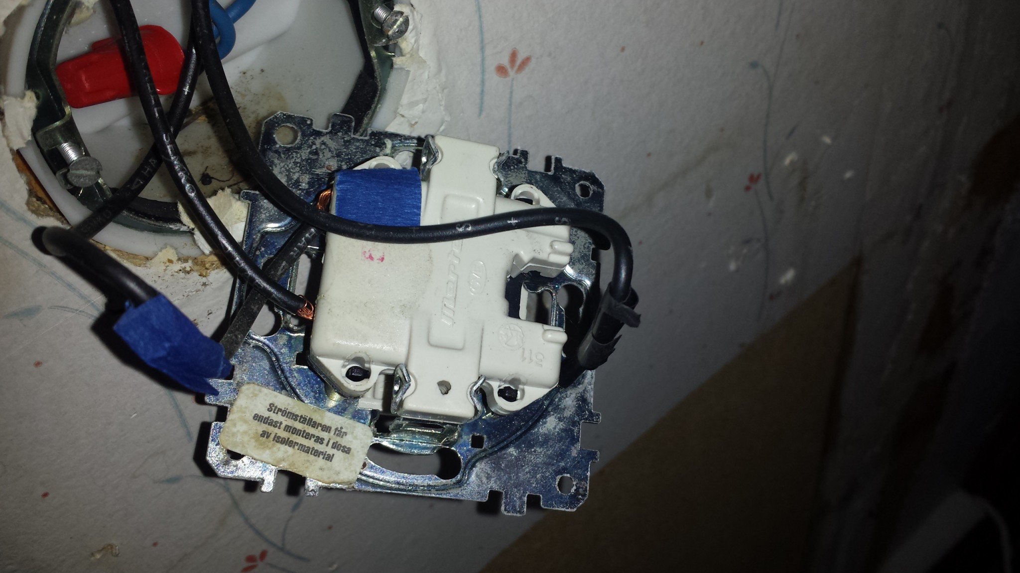

Behöver hjälp med en strömbrytare.
Vad det är för sorts brytare som jag ska ersätta med och om det går att lista ut var kablarna ska kopplas.
Det är 2 brytare som tänder en lampa var i rummet.
Som ni ser på bilden är alla kablar svarta.
Inte riktigt rätt va ?
Ignorera tejpbitarna dom har jag satt för att komma ihåg vart jag skulle sätta tillbaka. Problemet är bara att brytaren gick sönder.
Går det med hjälp av denna bild veta vilken kabel som är vad? Vad jag ska skaffa för ny strömbrytare och vart kablarna ska in i den nya?
Eller måste man mäta?
Detta är i ett fritidshus ute i öde by i norra norrland. Stt få hit en riktig elektriker blir nog bara dyrt att nån ska åka hit :/
Så hjälp önskas gärna.

Det går inte att lösa med den bilden du har skickat.
Brytaren du behöver kallas för kronbrytare. Den brukar ha en anslutning märkt med en pil in eller P. De andra två anslutningarna brukar ha pil ut.
Egentligen är det bara att prova dig fram, inget farligt kan hända mer än att det inte går att tända eller släcka dina lampor så som du vill, förutsatt att du bara använder de tre trådarna.
Gammal standard, idag skulle alla varit bruna ;-) skämt åsido jag skulle mätt upp men om det går till två lampor så är det två tändtrådar och en fas inkopplad. Gissningsvis är den ensamma fasen och de andra två tändtrådar.
Nu ska man ju inte byta en brytare om man inte vet vad man gör men om jag tolkar beskrivning och foto rätt är det en vanlig dubbelbrytare men ingen trapp eller dylikt så då behöver du en sådan (exempelvis biltema art 46906)
Eftersom du vet vilka lampor den styr och att en är fas kan man lyfta på lamputtagen och dra försiktigt i svarta tåtarna där och på så sätt se vilka som är tändtrådar
Edit: men som sagt egentligen borde man mäta!!

Egentligen borde man kontrollmäta. Men som Mususli påpekar, så länge du bara provar med de 3 trådar som är inkopplade på den gamla brytaren, så kan inget farligt hända.
Men se till att göra bättre kopplingar. De på bilden ser bedrövliga ut (och DET kan i vissa fall bli farligt). Alla kardeler skall med in i kopplingsklämman, tråden skall vara lagom lång avisolerad så att ingen koppar är åtkomlig där tråden går in i kopplingsklämman.
Jag tolkar det som trappbrytare ("två brytare som tänder en lampa").
Har den gamla brytaren en knapp eller två? Om den har bara en måste du köper en trappströmbrytare. Den har vanligtvis en klämma märkt "P" och två "pilar". Hur är klämmorna märkta på gamla brytaren?

Då är det en kronbrytare, som det sagts tidigare i tråden. Det går att koppla en dubbeltrapp omkopplare som kronbrytare också, men de är onödigt dyra.TheGame skrev:

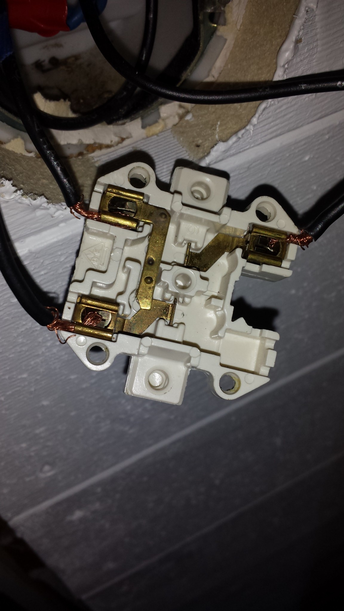

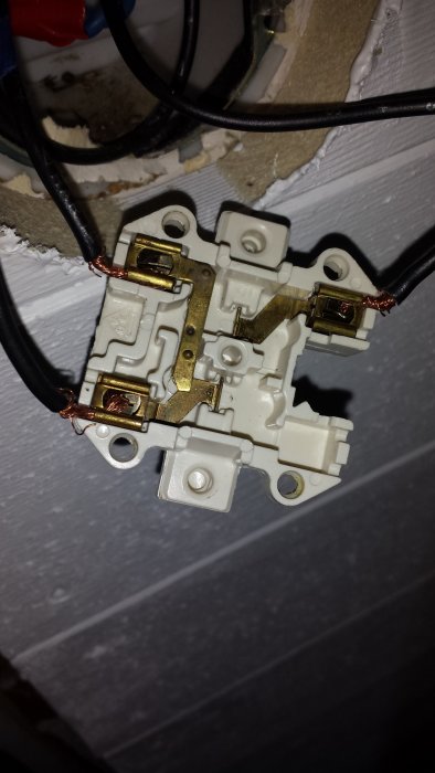

Har nu fått tag i en ny strömbryrare.
Tog även isär den gamla lite mer.
Kan man lista ut vilken som är L så det blir rätt på en gång.
Kan det vaea den översta efrersom den nedre och till höger ser likadana ut?
Det föll bort en del så den är nog inte komplett nå mer men jag tror det var från den tomma platsen

Åk till Biltema och köp den här:
http://www.biltema.se/sv/Verktyg/Ma...t/Spanningsdetektor-med-ficklampa-2000019257/
Då ser du vilken av trådarna som är fas, om båda lamporna är släckta. Vill du vara mer säker kopplar du bort trådarna helt från den gamla brytaren innan du mäter.
Å du, se till att skala upp och koppla in den nya brytaren bättre än du gjort på den gamla. Alla kardeler (småtrådar) ska anslutas till kopplingspunkten.
Skicka in en bild på den nya brytaren också så kan vi hjälpa dig koppla rätt när du har hittat vilken som är fas.

Hej jag hittade vilken som var fas.
Det fanns en dosa på vinden nästan ovanför där gick det att lista ut vad som var vad så det löste sig.
Biltema är långt härifrån men jag fick en eljo från en granne som hade liggandes.
Så allt löst, tack för.hjälpen
