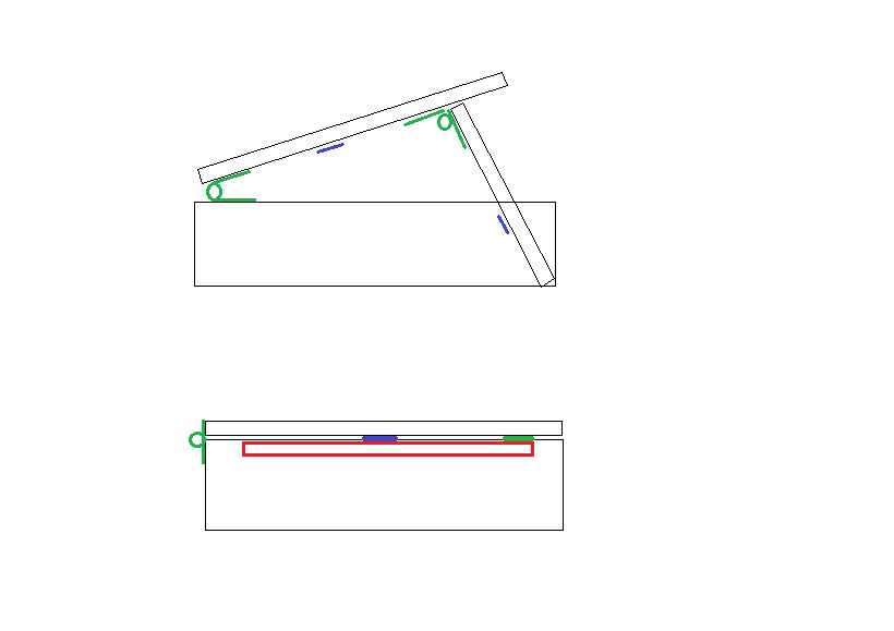

Hjälp mig hur vi ska konstruera lock med gångjärn till lådor
Så här tänkte jag det hela:
Tror bilderna förklarar sig själv kanske men det blålila är magnet eller kardborrfäste. Varför uppställningspinne blev röd i stängt läge beror enbart på att paintbrush var dumt mot mig.
Det bakre gångjärnet har ju två alternativa placeringar med olika för- och nackdelar. Med övre placeringen är det lätt att montera men kan ge en glipa i bakkant om man inte fräser ur spår. Den nedre placeringen ger en glipfri montering men kan vara knöligt att få på plats.
"Ritningen" är ju grovt tillyxad och oproportionerlig och skall såklart ses som en principskiss mer än en ritning.

Om jag fattat rätt så vilar de stående stolparna på tvär regeln på golvet och ställer till det för utdragbara lådor, så går det att ta bort den regeln och fästa stolparna med t.ex vinkel beslag eller skråskruva dem?
Om inte, en bökigare lösning, gör luckan på framsidan, svår packat iofs men då kan man även använda översidan på lådan...

Micke parkett och ToRy, tack så jättemycket för väldigt bra förklaringar och bilder. Ska överlägga med sambon Hur vi ska göra.
Micke, tänkte mer om man kunde använda lucköppnaren till att slippa ha
Urtag eller handtag men du tror inte att de ens orkar putta upp locket den biten de fäller ut.

Diskuterade precis med sambon.
Pianogångjärn kommer inte att funka då baksidan av luckan inte får slå i skivan som ligger bakom.
Har börjat fundera på om man inte kan köpa gångjärn för köksskåp och sätta dit.

Pianogångjärn funkar utan att slå i något bakom
Nu vet inte jag hur man ritar
men vitsen är att man skruvar fast det så att det sitter i skivans tjocklek
med själva brytdelen uppåt
det ska naturligtvis inte sitta varken ovanpå eller under skivorna
utan emellan
När luckan sen är stängd syns det bara en rand mässing ca 3mm längst bak på luckan

Är det på något av sätten som ToRy har ritat som du menar?
Måste ju liksom öppnas runt sin egen axel om man säger så.

Japp

Stödbenen i ToRy's förslag har två nackdelar. Dels kan de bli svåra att fälla ner när lådan är full med saker samt att risken är stor att man slår undan "benen för sig själv" när man ska lägga i saker och då får man lådan över fingrarna.
Ett alternativ för att hålla upp luckan är en låsbar hasp i framkant på luckan med en ögla i lådfronten för att låsa luckan när den är stängd (onödigt) och en ögla i taket som ni haspar den i öppet läge. (Varför tänker jag på Emil och snickarboa när jag skriver detta... :-D)

Att man slår undan benen för sig har jag tänkt på. Man undviker helt enkelt det genom att se till att benen i öppet läge står vinklade framåt såpass att det blir näst intill omöjligt att slå undan dem, sen har man ju ett ben på var sida om luckan så även om man mot förmodan skujlle lyckas slå undan ena benet har man det andra kvar. De här detaljerna är ju iofs svåra att se på min ritning så tack för uppmärksamheten och chansen att förtydliga mig!Perk skrev:Stödbenen i ToRy's förslag har två nackdelar. Dels kan de bli svåra att fälla ner när lådan är full med saker samt att risken är stor att man slår undan "benen för sig själv" när man ska lägga i saker och då får man lådan över fingrarna.

Att det kan bli svårt att fälla in benen däremot, det kan det ju bli, speciellt om man lägger långa saker som skjuts i sidled in i nästa låda... Kan ju lösas genom att benen istället för att ställas på lådans golv ställs i spår/hål i lådans sidoväggar.....?
