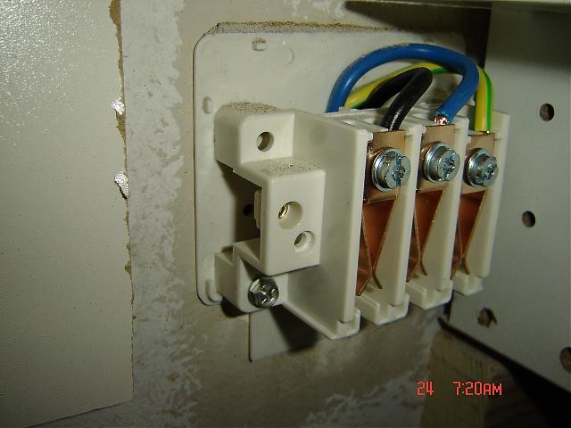

Har ett uttag där häll och ugn ska kopplas in, 20a säkring och 4mm kabel.

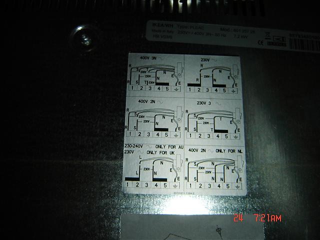

Bifogar bild på uttag samt hällens kopplingsschema. Hur bör det kopplas?

4mm kabel och alterntivet längst upp till höger, 230V 1-fas inkoppling för det är vad du har i uttaget. i vissa lägen är det tillåtet att gå ned ett steg i area på anslutningskablar/sladdställ. Men hör med din elektriker om vad han anser i ditt fall.

är dom där trådarna som sitter i uttaget 4mm² eller 6mm²?

hos en elfirma, det kanske går med en 4G4mm² och skippa en av ledarna. var det 4mm² framdraget till uttaget? eller är det 2,5mm²-lite svårt att se på bilden...
helst skulle det varit en 3-fas eller 2-fas matning till hällen- tänker du koppla både ugnen och hällen till samma matning/säkring?

Det är 2.5mm i uttaget, men på skylten vid centralen står det 4mm. Antar att det är det i väggen?
Jo, jag tänkte köra både häll och ugn på samma.
Man får aldrig ha två olika areor på en grupp, om det är 2.5mm2 vid uttaget ska det vara avsäkrat 16A.
Om det är rör draget så är det bästa du kan göra att be din elektriker dra ut befintlig kabel och dra in 5G2.5mm2 eller om det inte får plats 4G2.5mm2
