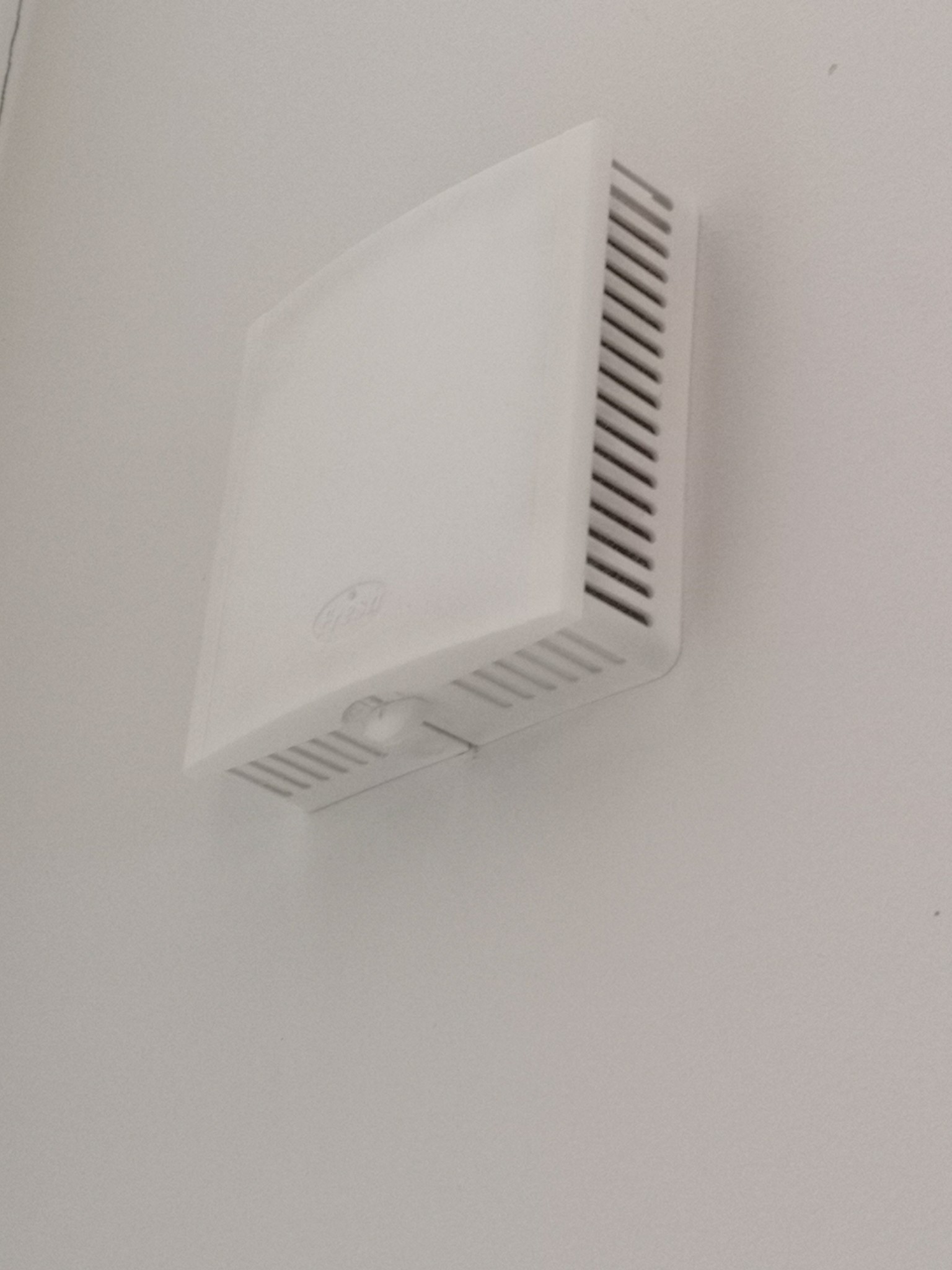

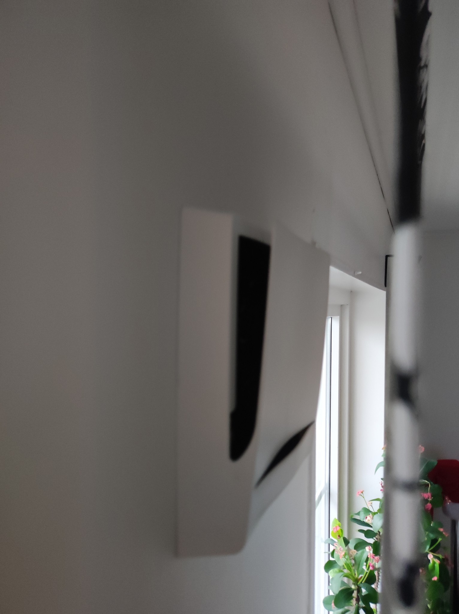

Kallras:
Vad har ni för ventiler ??
Vi bytte till dessa, sen har jag panelgardiner hängande framför ventilerna, upplever inget kallras alls sen dess.

Isakare Isakare skrev:
Kallras:
Vi har sådana Fresh ventiler:

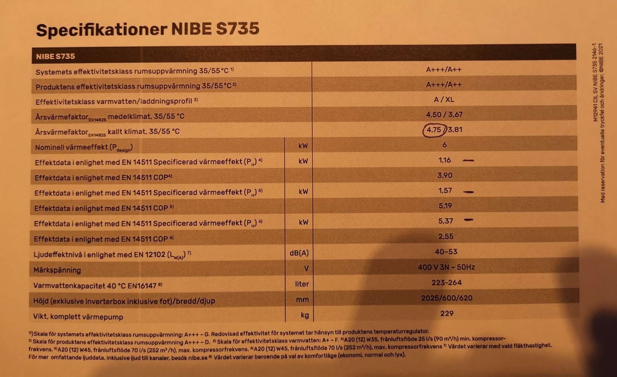

Teknisk specifikation, värmepump NIBE S735, effektivitetsklasser, ljudnivå, dimensioner, vikt.
Finns det någon som kan förklara för mig vad skillnaden mellan olika rader på Effektdata i enlighet med EN 14511 är?
Första två raden förstår jag att det avser minimal kompressorfrekvens och mindre frånluftsflöde. Men de övriga raderna förstår jag inte, för både 5) och 6) står samma kompressorfrekvens och frånluftsflöde. Eller är jag blind?
pdov
Tryckfel. 5) ska vara "A20(12)W35, frånluftsflöde 70 l/s (252 m3/h) min kompressorfrekvens"
