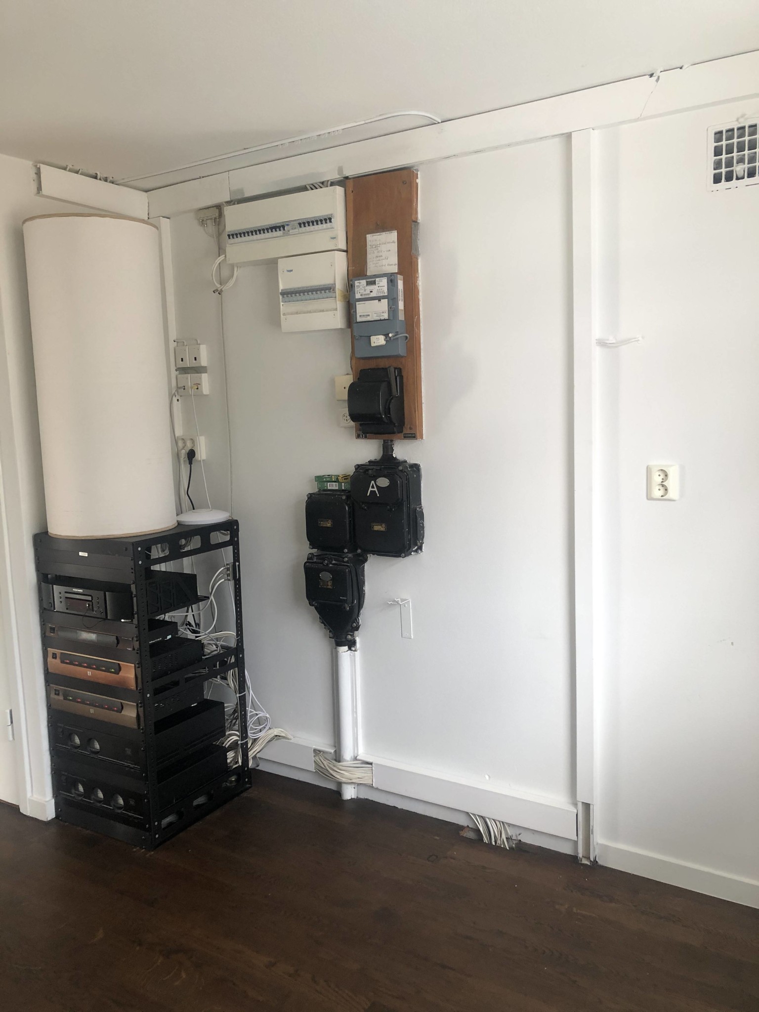

Jag har en vägg som jag kallar för skräpväggen. Inkommande servis, gammalt tele-jack, nån antennjävel och mycket annat skit. Helst av allt skulle jag vilja bygga in hela skiten och flytta in ventilationsgaller, el och nätverk till den nya väggen framför. Men då kommer man ju inte åt det där bakom som både jag och Elevio ibland måste.
Min fråga är... Är det någon som har en smart idé på en öppningsbar vägg. En inspektionslucka räcker ju liksom inte och 10 skulle bli för fult.
Vägg med elcentral, gammalt tele-jack, kablar och technikskåp i ett hörn av rummet.

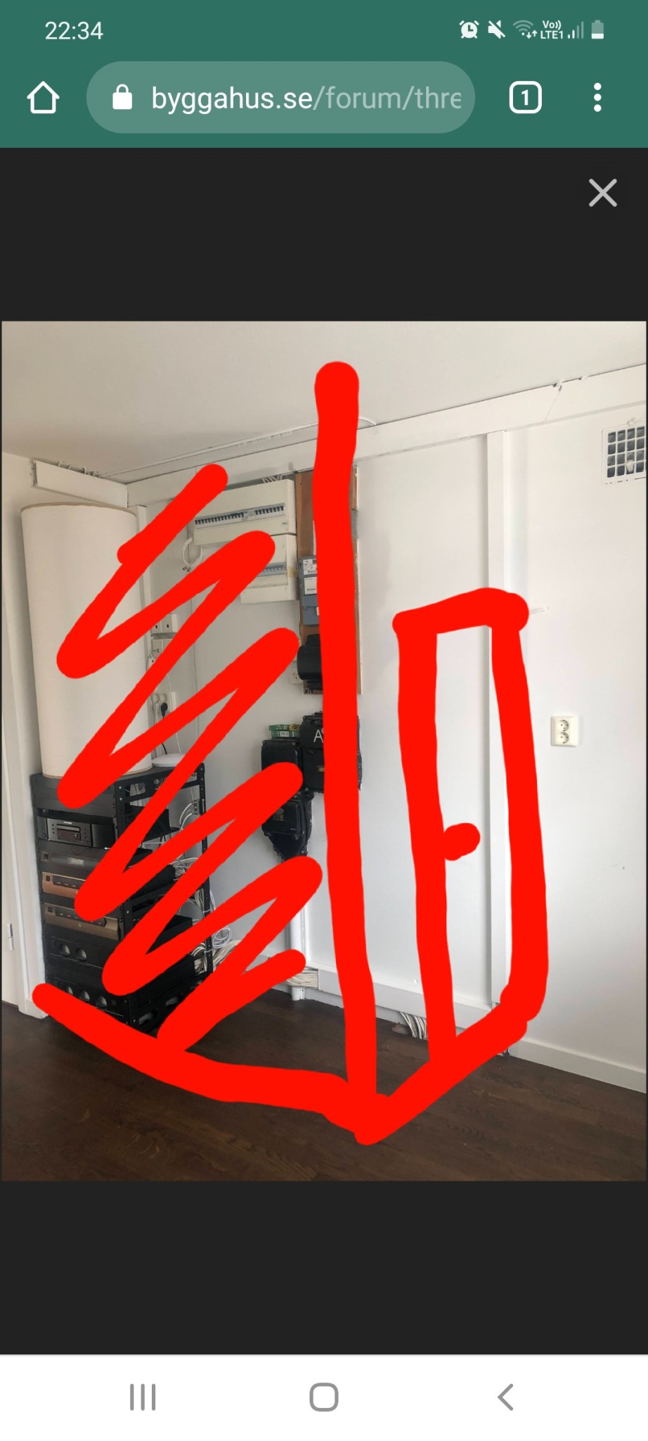

Visst är det ett hörn?
Förläng den befintliga väggen och sätt en dörr på kortsidan, där eluttaget mm är idag. Då får du en slät vägg lika stor som "skräpväggen" är idag, du tjänar lite förvaringsutrymme men tappar någon kavdrat golvyta
Hoppas du förstår kluddet
  • Ett rum med elektronikutrustning och röda markeringar som illustrerar frågeställaren kludd.

Jo det är ett hörn där. Men det är en lång vägg och jag behöver så mkt yta det går. Dvs. från höger i bild ända fram till mätartavlan tänkte jag bara smacka på OBS och Gips 5-10cm från den befintliga väggen. Där mätartavlan sedan dyker upp måste jag få in väggen ännu mer typ 25cm. Dessutom som att den delen måste gå att öppna.
Längst till vänster i bild, i hörnet, så står du den där 90-tals lösningen av ljud i alla rum. Den tänkte jag också försöka bygga in på något vis... Men jag tror att den går att dra ut om jag behöver komma in bakom där.

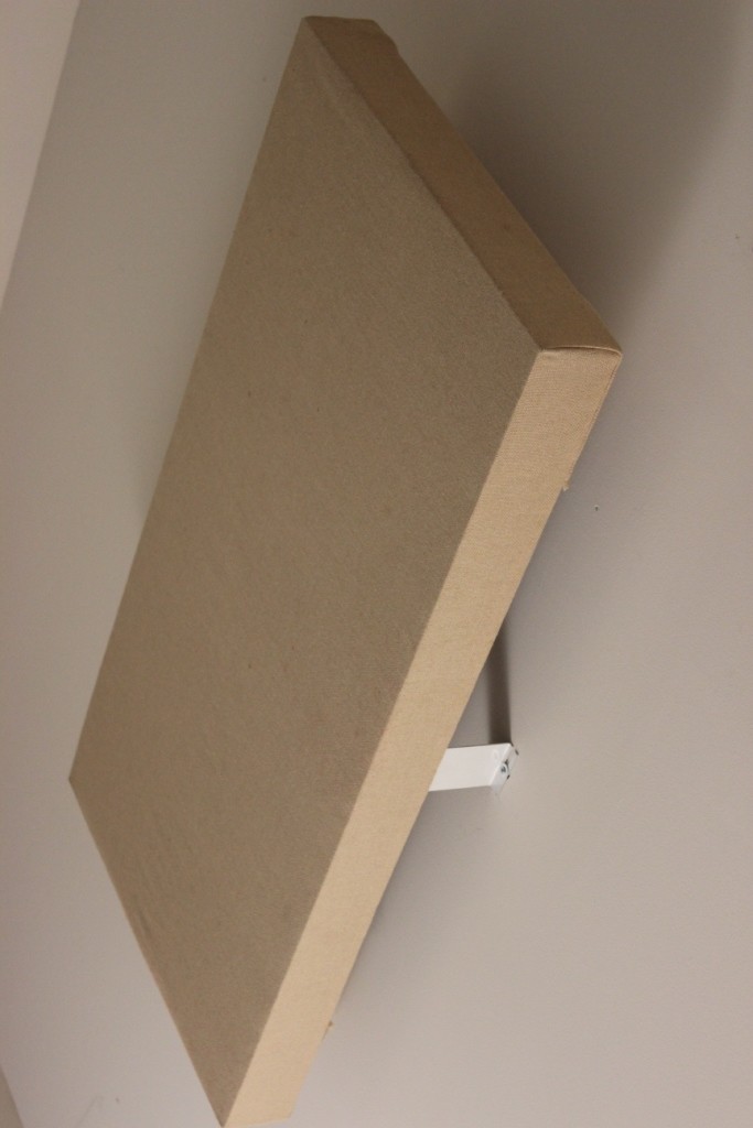

På den nya väggen framför så kommer det hänga 3st bredbandsabsorbenter som på bilden nedan. Om det hade varit en vanlig gångjärnshängd lucka/öppningsbar vägg så inbillade jag mig bara att det kanske vore lättare att öppna med denna fortfarande hängandes utanpå.
Sorry att jag inte gav all info innan. Men jag fick så många kreativa förslag som jag inte hade väntat mig. :)
En bredbandsabsorbent monterad på en vit vägg, sedd i sned vinkel.
Om du börjar med skjutdörrar från hörnet fram förbi elskåpet och därifrån har en riktig vägg. Har du då tillräcklig plats för ljuddämpningen? De går säkert även att hänga på den främre skjutdörren, frågan är bara om det går att få snyggt.
