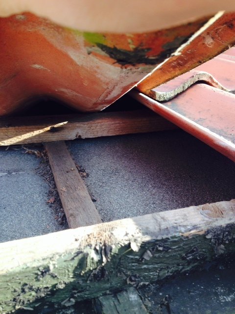

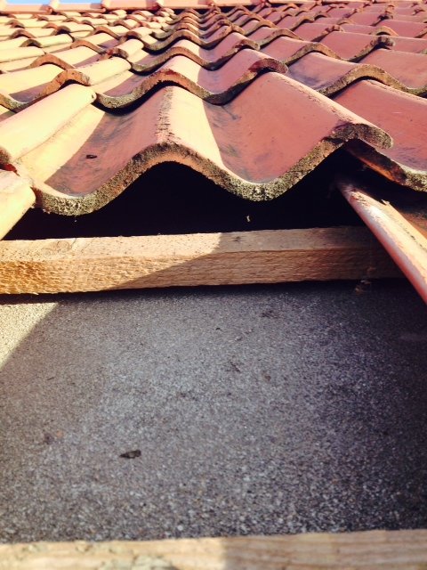

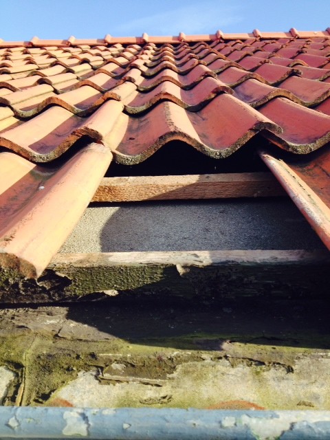

Mamma har ett sommarhus som vi inte vet hur gammalt taket är. Kan ni titta på följande bilder och bedömma om det är från 50-talet när huset byggdes eller om det är omgjort i efterhand?
Den nedersta läktradan närmast hängrännan ser grön ut men de är visst en oljefärg man penslat på.

Verkar va orginal.....
R
är läckt och papp så fin efter så lång tid?
Näe det där tror jag är omlagt, men jag skulle ju inte ta gift på det. Mitt tak från 47 var riktigt ruttet redan för tio år sedan. Den tunna ströläkten indikerar väl att detta gjordes för länge sedan men 65 år sedan undrar jag om det är möjligt...
Tegelpannorna kanske kan ge en ledtråd, hur ser det avkapade hörnet ut? Klippt manuellt med tång eller färdigt från fabrik? Ser ut som Vittinge tvåkupigt, t11 kanske?
R
ja de ser exakt ut som Vittinges takpannor som man köper idag, det som skiljer är att jag enbart har klackar på baksidan pannan upptill medan de på dagens vittinge panna både är klackar upp till och nedtill.
Ser ut att kunna vara 50-tal.
Ser ut som mitt som är från 1958....

Det står inte något årtal på pannorna?
Och När började man med asfaltspapp? Mitt som var från slutet 40/början 50 hade det inte.

ja de är asfaltspapp, hade man detta på 50-talet?
Kom i början på 50-talet.
R
ok då är de vl original då, jisses trodde inte tak hade sådan livslängd då vi fortfarande inte har vattengenomträngning på vinden!
Ett tegeltak kan hålla i bortåt 50-100år... Betong typ 25-50år.. Masshysterin med att byta tak som alla har nuförtiden är helt obefogad, min råspont är som ny inifrån vinden sett.
