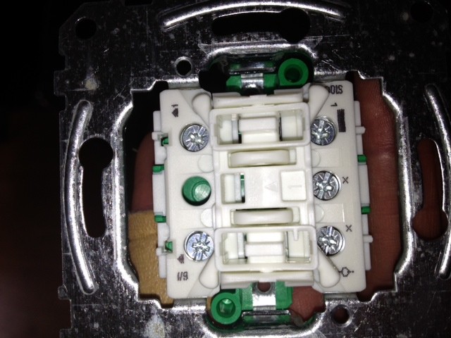

köpte idag en schneider brytare.. inte samma beteckningar som min gamla brytare..
ska ledaren in på betckning -1 (streck och 1 ) och nollan på triangel 1?
tacksam för svar
Ja om du menar fas, så skall den in vid streck 1. Och om du menar tändtråd så skall den in på trekant 1.
Om du verkligen menar att du har en nolla med i kopplingen så skall den absolut inte kopplas till brytaren överhuvudtaget.
Ifall du bara har 2 kablar som var inkopplade till den gamla strömbrytaren så ska du koppla den ena högst upp till höger och den andra högst upp till vänster (enligt din bild)
Har du fler än 2 kablar så får du ta lite bilder och visa.

Vi kan ju börja med att anta att det var felskrivet. Skulle det verkligen vara en nolla med i dosan så kan vi ju återkomma till det där med x plintar.
stämmer är 2 kablar.. ok då trodde ja rätt :) tack för svaret :) så sant nollan jord finns inte med

förvånar mig inte att det small när han la in nollan på pil ut, X plint o pil ut är två vilt skilda saker.
Vad är det för skillnad på anslutningen med pil och 1 som beskrevs tidigare i tråden att tändtåd skulle in på och anslutningen 1 - där fas ska in?
1 är fasen in
1 med trekant är tändtråd vidare till lampan.
När man påverkar brytaren så bryter man 230 V till lampan. Kontakten växlar över till trekanten utan en 1:a.
x & x är bara kopplingspunkter som kan användas för skarvning av nollan t.ex pm man har färdigdragen flexislang.
