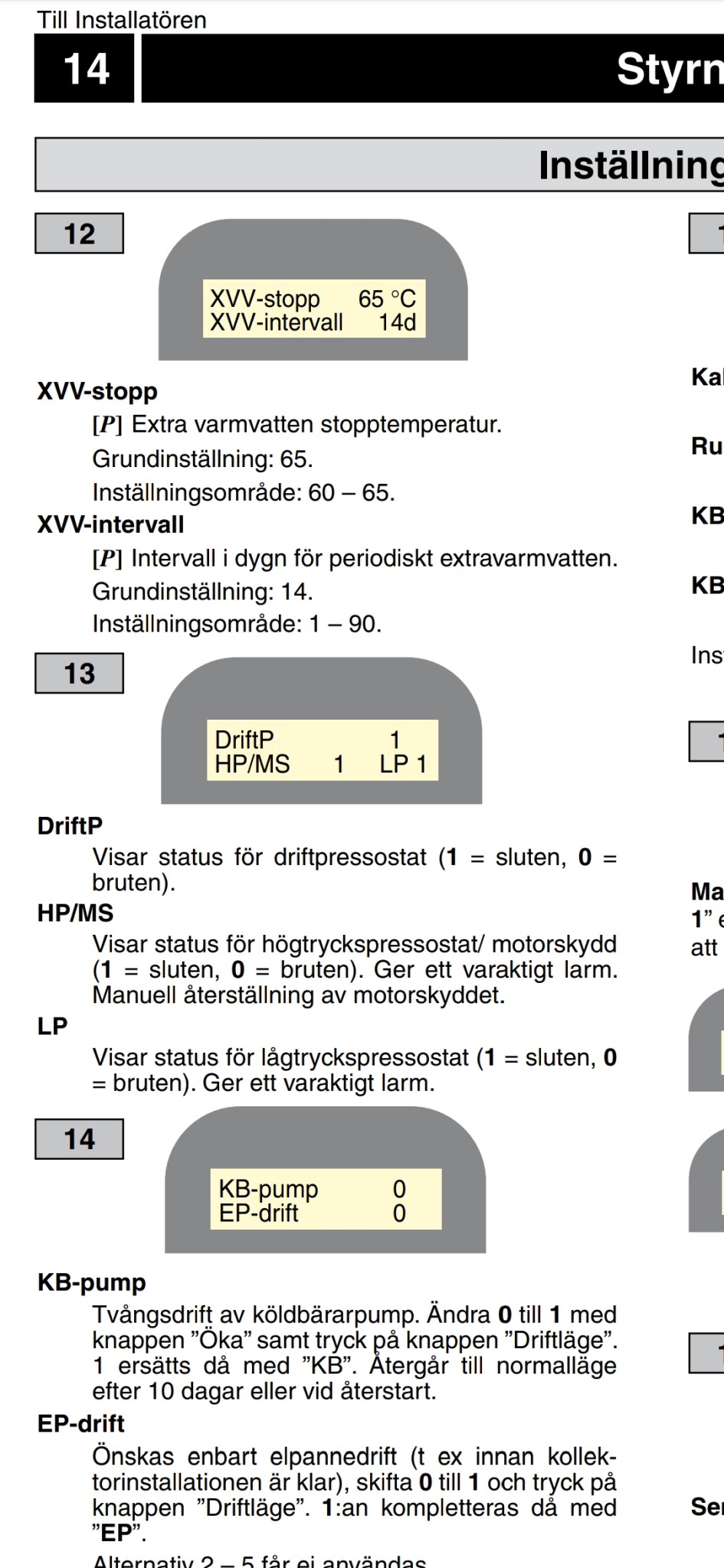

Brummar kompressorn till alls eller kommer larmet direkt när du startar vpn?
Du skulle kunna öppna "servicedelen" av menyerna och kolla statusen på pressostaterna och handköra kb-pumpen :D

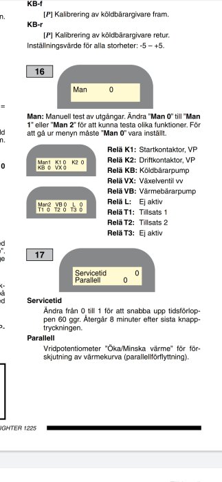

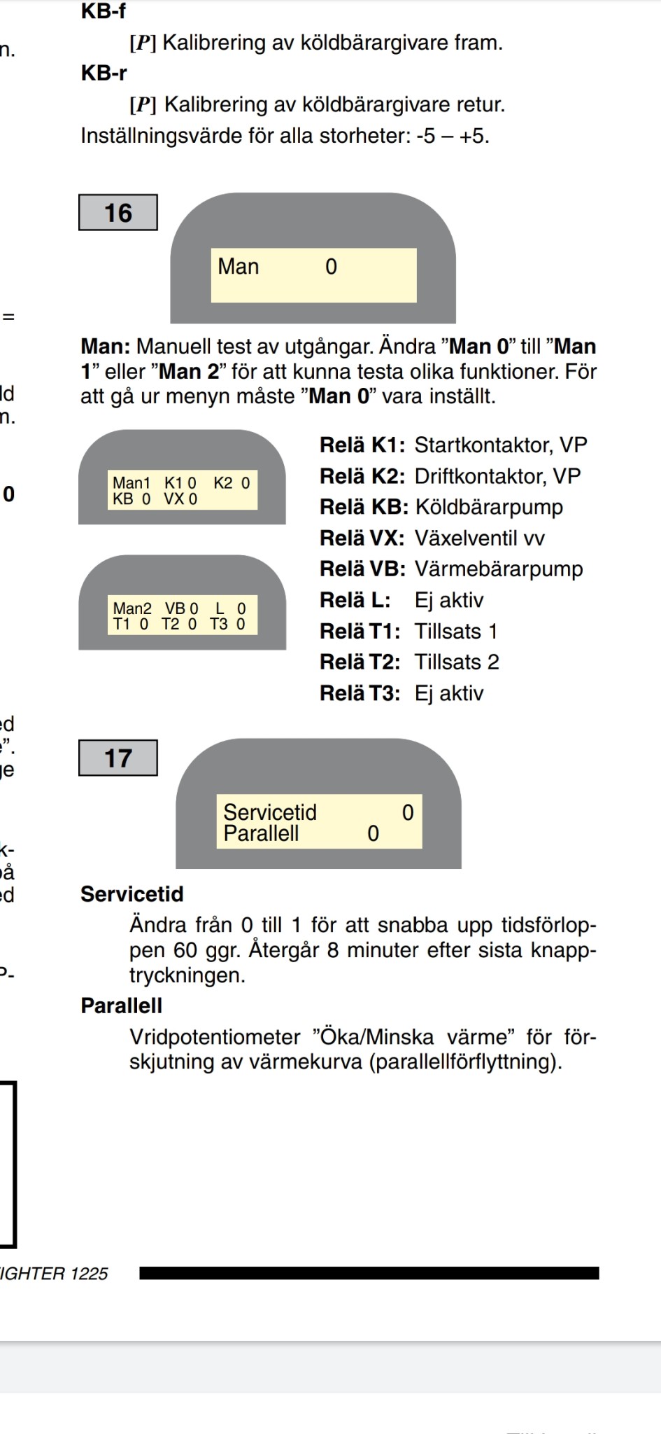

Nu är jag lite osäker, det kan vara att det inte funkar för att du har ett aktivt larm.
men om du provar i meny 16 istället så bör du kunna höra om relät klickar till eller ej
Nu provade jag enligt meny 16 och då verkar det som att pumpen går igång! Vet betyder det egentligen?

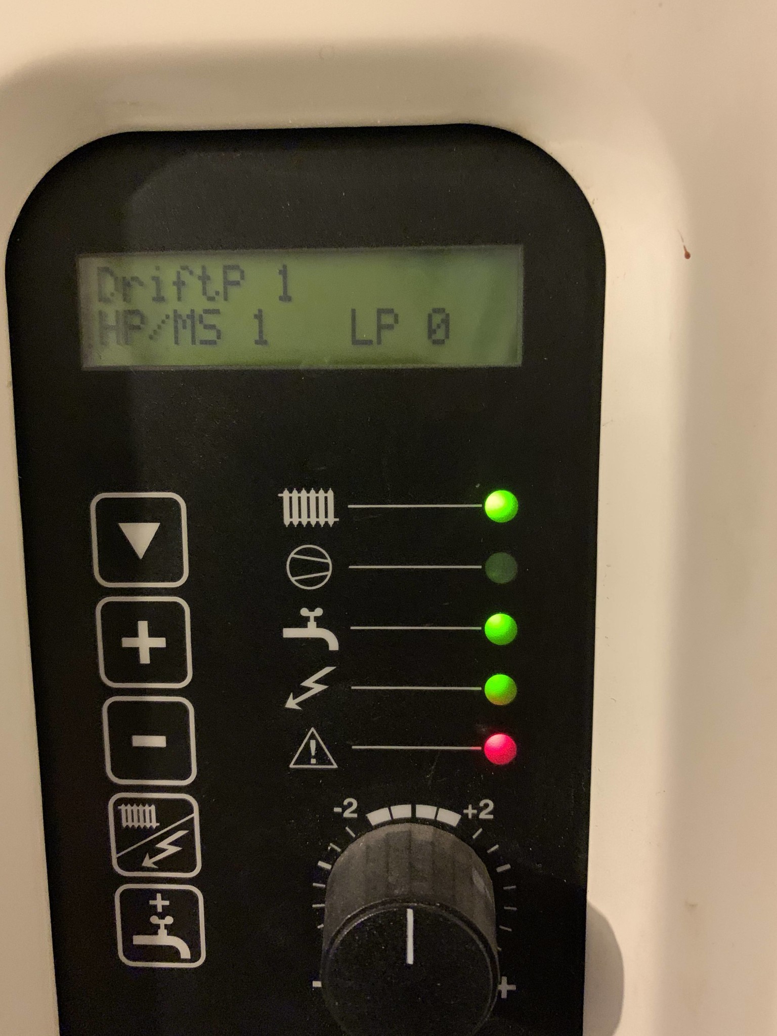

Hur ser det ut när du kollar meny 13? :thinking:
Rent spontant så känns det som att det är läge att få dit en servicetekniker som kan kontrollera kylkretsen. ;)

Meny 13 ser ut såhär:
  • Displaypanel på en enhet som visar 'DriftP1 HP/MS 1 LP 0' med flera gröna indikeringsljus och ett rött.
T
Och larmet kommer direkt när du startat vpn? :thinking:
Då lutar det åt att det är en av 3 saker. (kan säkert vara något mer)
1. Det är något fel centralenhet som gör att den tror att LP-vakten är utlöst
2. Det är något fel på LP-vakten
3. Du har någon läcka på kylkretsen och köldmediet har läckt ut
Jag skulle iallafall hävda att det är dags att ta ut en servicetekniker, återkommer gärna med vad felet är när/om det hittas :D
