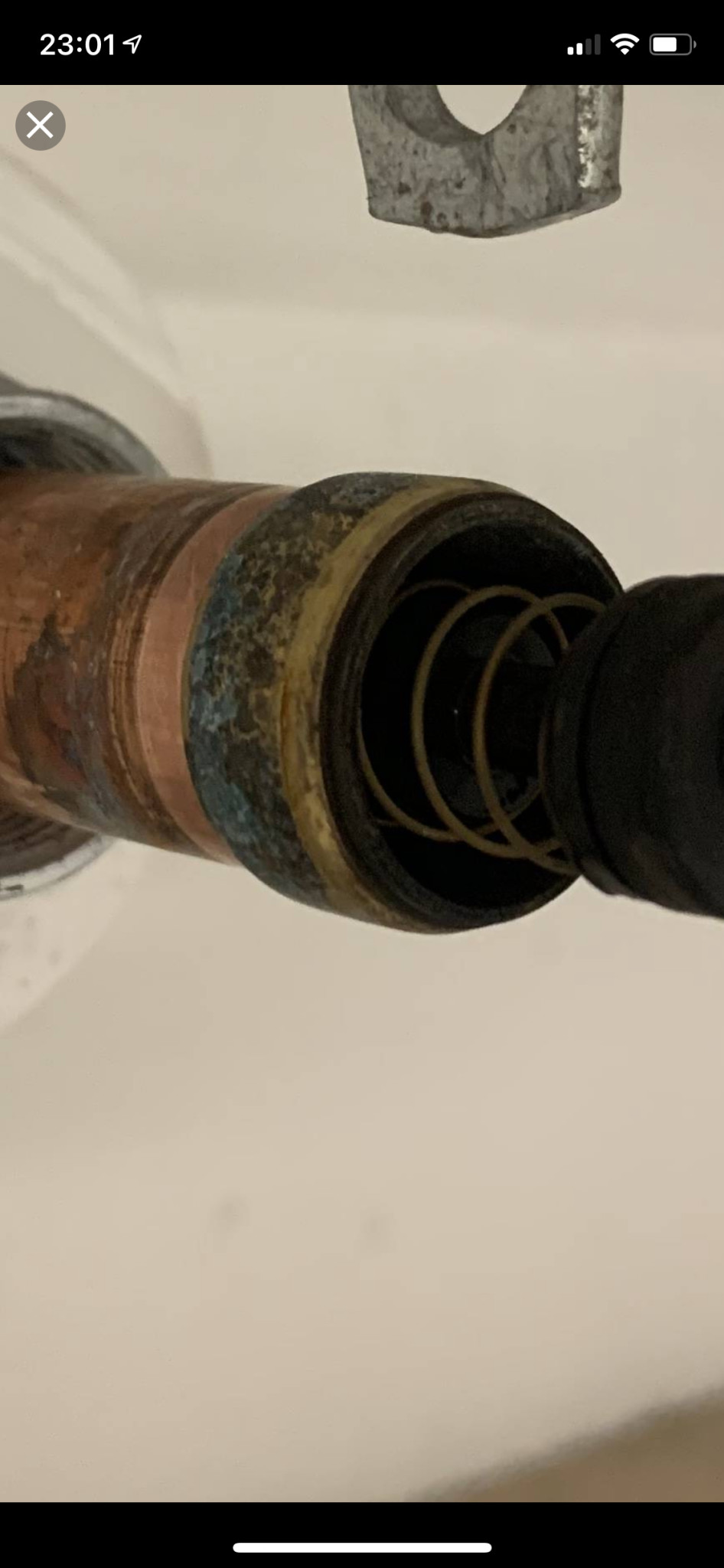

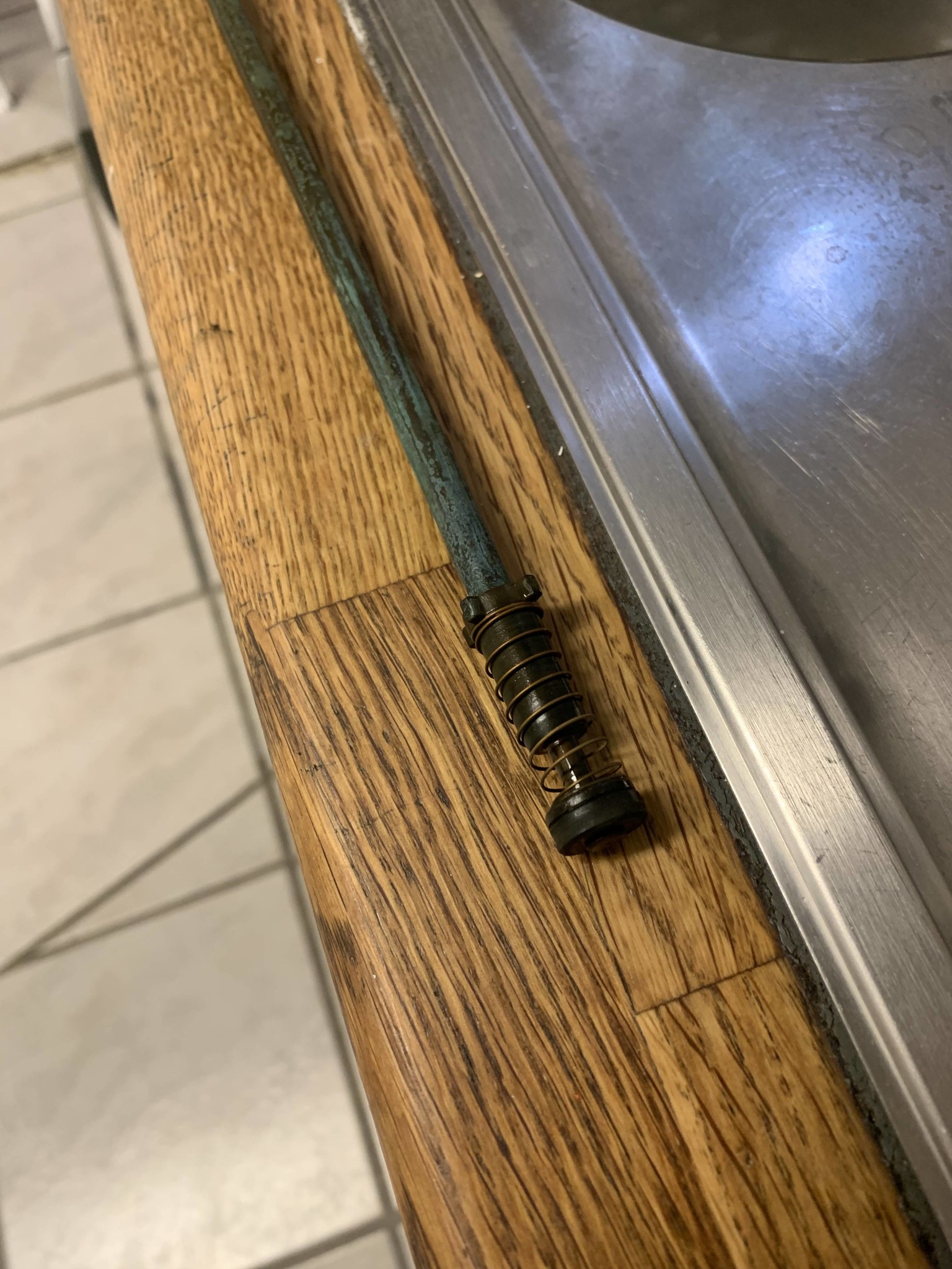

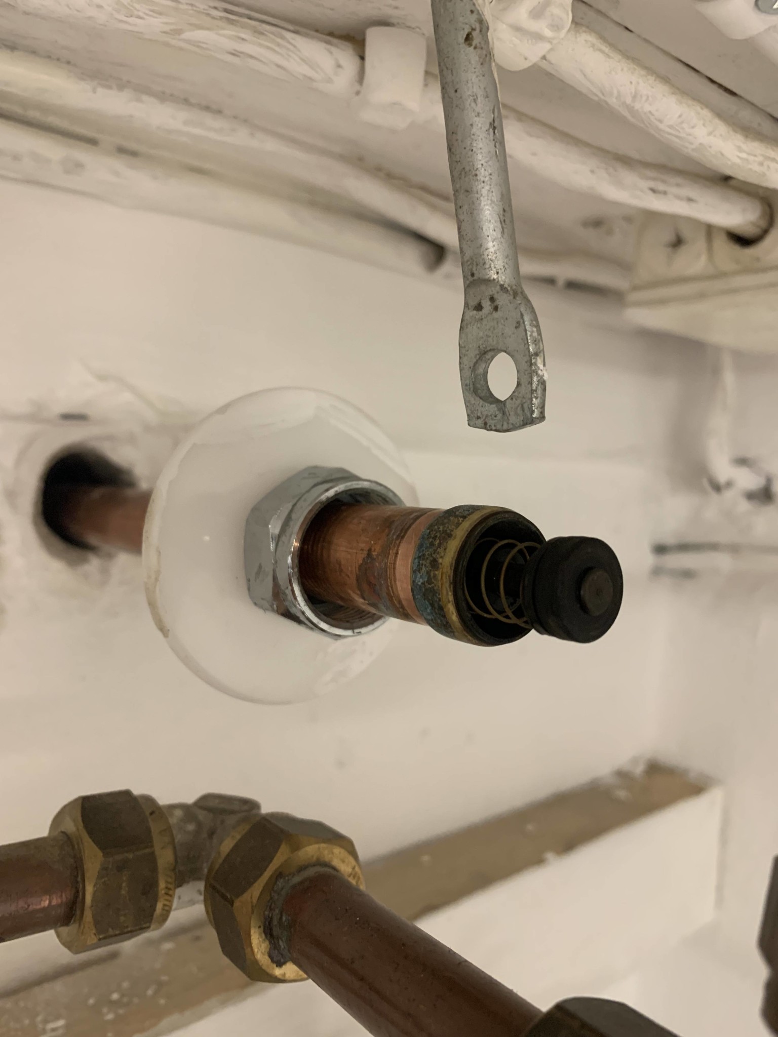

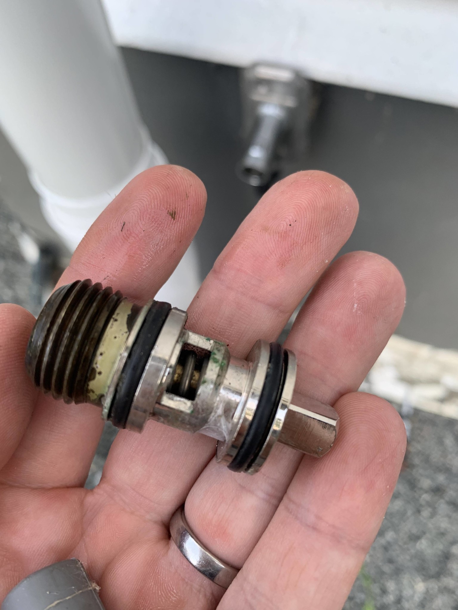

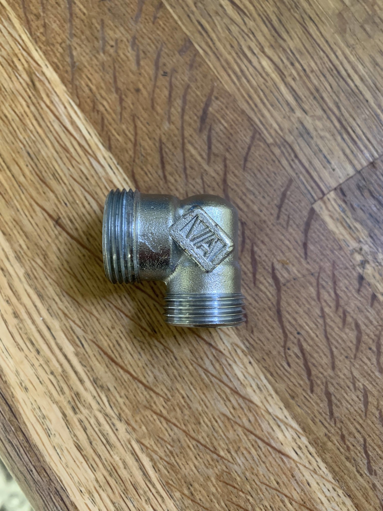

Vattenutkastaren i vårat hus har inte fungerat sedan vi flyttade in. Hur mycket man än vrider på vredet så rinner vattnet i full kraft ändå. På och avstängning av vattnet till utkastaren har vi hittils skött via en ballofix inne i tvättstugan där utkastaren går ut genom väggen.
idag ville jag kolla närmare på varför den inte fungerar. Jag är väldigt novis på VVS men jag kan inte se några tydliga fel på den. Inget som kärvar eller liknande. Kan någon av er se något uppenbart fel på min utkastare, eller är det bara att köpa en ny?

Problemet ser ut att sitta vid klämringen, ser ut som att den har glidit typ 1cm,
Kopparvattenrör med klämring som glidit 1cm, i behov av justering för täthet.
Ta å montera dit ventilhuset, men låt mutter & ventilhus glappa mot klämringen.
Knacka på ventilhuset så att klämringen kommer längre in på röret.
Röret ska mer eller mindre bottna i ventilhuset.
Dra sedan åt muttern för hand, å sedan ungefär ett varv med verktyg, kolla montageanvisningen (finns på tillverkarens hemsida bl.a.).

Provade detta precis, såg till att klämringen var så långt in på röret att röret bottnade i ventilhuset, men det är precis som innan ändå tyvärr.

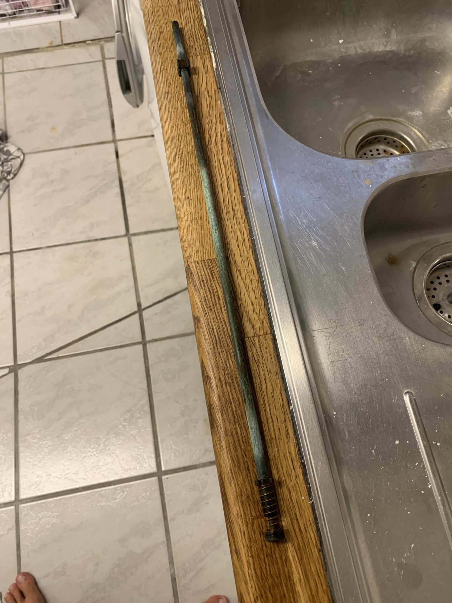

kan det vara så att staven som går i kopparröret är för kort, och därför inte sluter tätt ? Vet inte hur det ser ut när man köper ett nytt utkast, men kapar man inte röret då till önskad längd? Och staven behöver väl anpassas efter det tänker jag.
Med tanke på att utkastaren går in så långt i rummet så är det troligen originallängd på den.

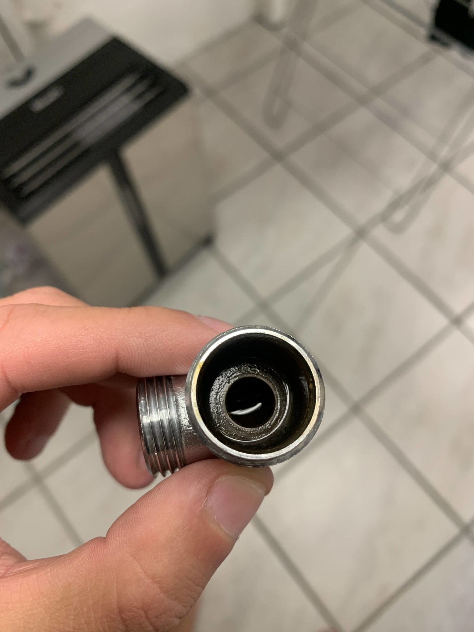

Sitter ventilhuset åt rätt håll?
Är det ventilhuset eller är det en vanlig vinkelkoppling?
bild på ventilhuset, både från sidan och in mot ventilsätet.

såhär ser den ut.
  • Metallrörskoppling i mässing på ett trägolv.
  • Hand håller en metallisk rördel med gängning och synlig inre smuts.
Monterade du ny, och hjälpte det?
Yes jag monterade en ny och den fungerade klockrent. Vet inte vad som var fel på den gamla…
