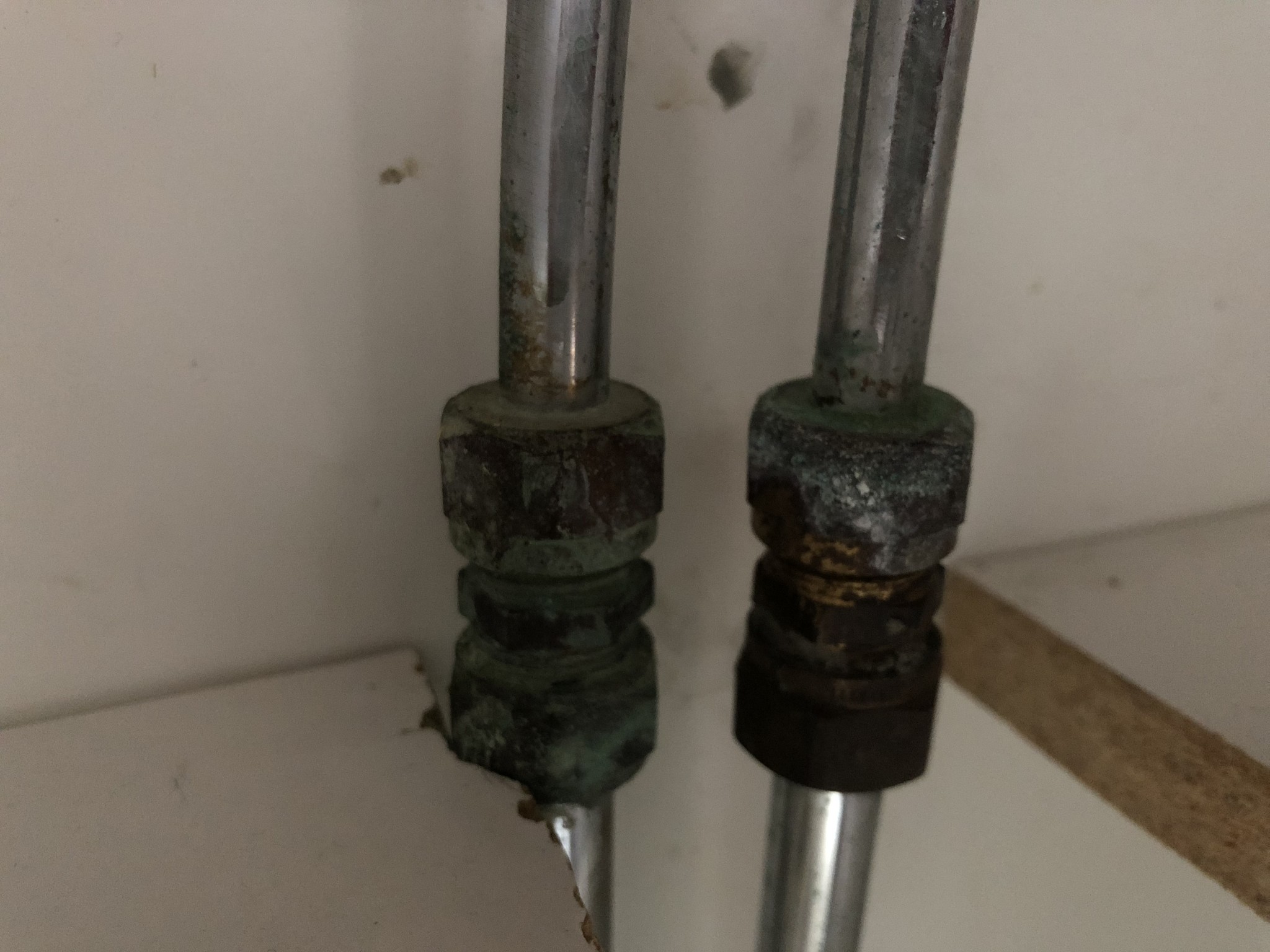

Hejsan.
Vi ska byta kommod och handfat och tänkte passa på och sätta kulventiler på rören till blandaren. Samt att tänkte höja handfatet någon cm för att dölja befintliga silicon strängen mellan vägg/handfat med finns inget att spela på med rören så om man får dit en kulventil så tjänar man väl någon cm på röstlängden. Men vad ska jag ha för avstängningsventil.
Rör till blandare 10mm.
Inkommande rör under kommod 12mm.
Utvändig gänga på nippeln 16,5mm på både övre/undre gänga,motsvarar väl G10 gänga.
Sitter en utv/utv nippel där nu som jag antar sitter med klämmringskoppling! Kan jag ta bort dubbelnippeln och köpa en ventil med utv G10 gänga och bara skruva dit? Eller ska jag köpa en med invändig gänga o skruva på nippeln och klämringkoppling på andra sidan?
Krilleman
Trots att dom är lite åtgångna på ytskiktet så skulle jag säga att det är Vatette.
Då ska du köpa en Vatette Kulventil 12x10. Den passar rakt på utan modifikation.

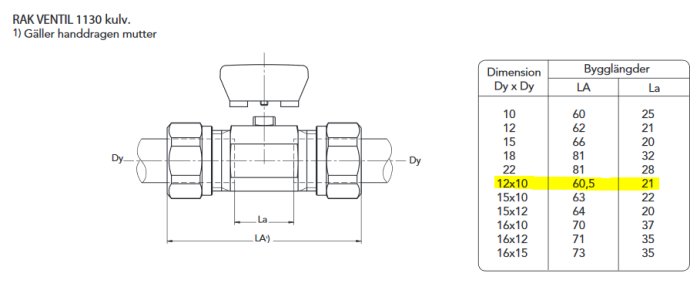

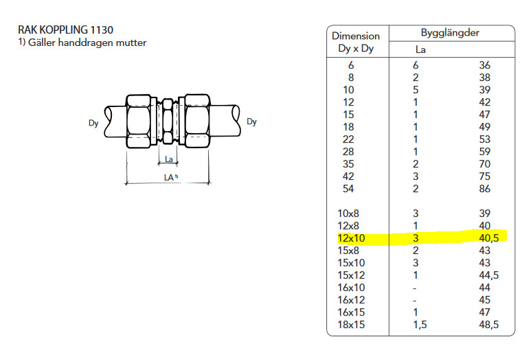

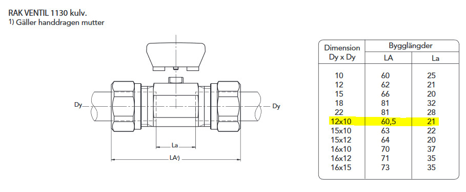

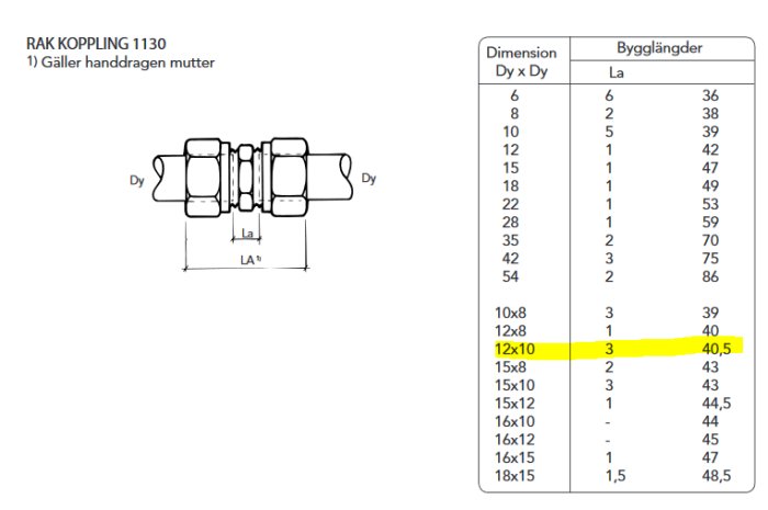

Kulventilen är 20mm längre än en rak koppling.
Kulventilen är Teknisk ritning och tabell av raka kopplingar med dimensionerna markerade för Vatette Kulventil 12x10.
Teknisk ritning av Vatette Kulventil 1130 med måttangivelser, där dimensionen 12x10 är markerad.
Oki. 20mm skulle räcka för att få upp handfatet någon cm. Kan jag då gänga bort dubbelnippeln och skruva dit ventilen rakt av med befintliga muttrar/klämring. Ska kolla om dom finns på Ahlsel.
