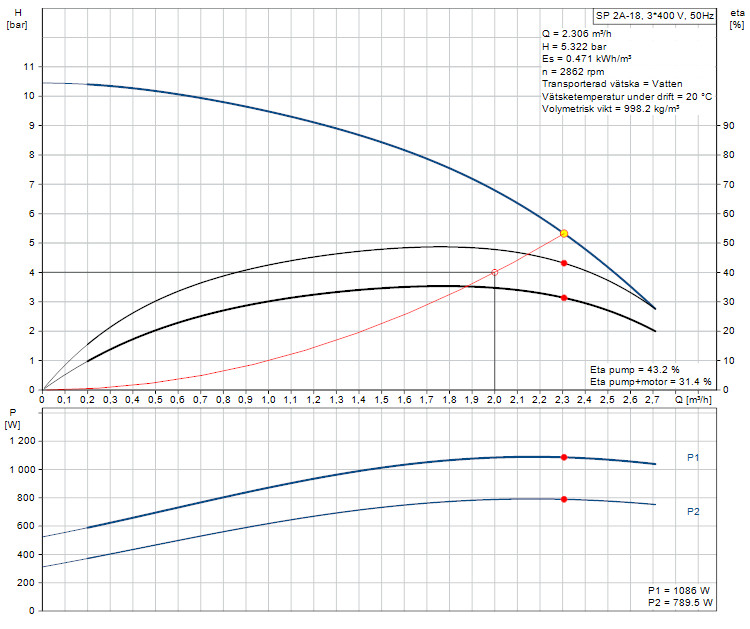

Hydropressen är en Wellmate som trycks upp till 5 bar. Om jag lägger på 15 meter lyfthöjd (ingen nivåskillnad mellan brunn och hydropress), ska jag då leta efter en pump som klarar 25-30 minutliter vid 70 meter för att få till det?
Förstår jag det rätt att Grundfos SP 2A-18 uppfyller kriterierna ovan? Är det en vettig pump eller bör jag överväga annan modell?

Ska du köpa en ny pump där det dimensionera de värdet är vattenfiltret ska du köpa en pump som ger minst 25-30l/min vid 3.5bar (2.5 bar+10m). Jag kommer inte ihåg hur grundfospumpens tryckdiagram ser ut men generellt sett är det bra pumpar.

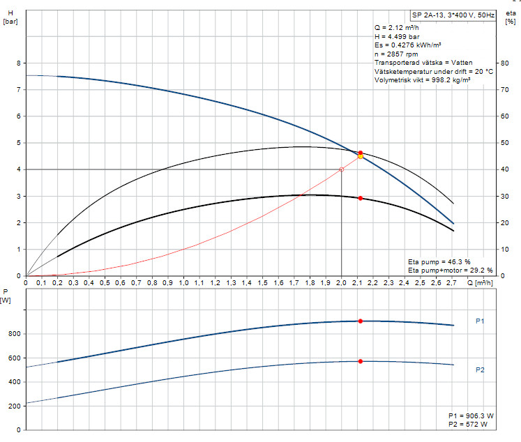

Med ingångsvärdena att pumpen ska klara 2 m³/h vid 4 bar (2,5 bar + 15 lyfthöjd) så borde Grundfos SP 2A-13 räcka gott, eller tolkar jag diagrammet fel?
SP 2A-18 har följande kurva och den är kanske i kraftigaste laget för mina behov. Finns det någon nytta i att överdimensionera?

Men om vi nu leker med tanken på att det verkligen är pumpen som har gett sig skulle jag tacksamt ta emot råd om hur jag bör resonera i val av ny pump och om exempelvis Grundfos SP 2A-13 skulle göra jobbet.

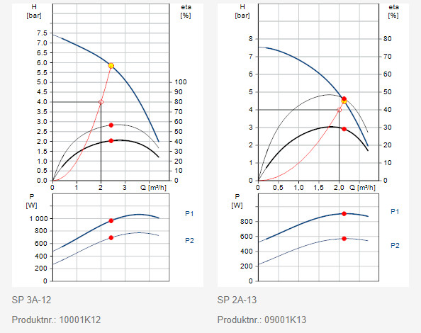

Jag antar att du har varit inne i grundfos produktväljare? Matar jag in dina uppgifter rekommenderar den sp3a-12. Jag ser ingen direkt anledning till att välja en större pump.

I den guidade produktväljaren på Grundfos fick jag inget entydigt svar utan bara en lista med pumpar som låg över kraven, sorterade i modellordning. SP 2A-13 och SP 3A-12 verkar kosta precis samma när jag googlar, men 3A-12 har ett betydligt högre flöde. Teoretiskt skulle 3A-13 kunna ge runt 53 liter per minut vid tillslagstryck (2,5 + 1,5 bar) mot 33 liter per minut för 2A-13.
Kan det innebära några problem med för högt flöde? Typ att pumpen får korta körintervaller om den lyckas få upp hydropressen i tryck även när man har ett tappställe på en längre stund?
läser man lite mer noggrant i produktbladen så finns där angivet hur många starter per timme/dygn som pumpen är dimensionerad för. Det är starterna som sliter på pumpen, därav vill man inte ha en för stor pump. Man kan till viss del motverka detta genom att köpa ett större tryckkärl, men då du bara ska byta pump kan jag tycka att det är dumt att överdimensionera. Är det spolflödet som är dimensionerande för dig eller ska du ex. ha någon form av bevattning?
