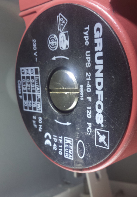

Vad jag kan förstå är pumpen sönder. Har mätt där sladdarna kommer in i manöverdelen och där är det ström, men jag kan inte höra något från pumpen eller känna att den vibrerar. Min pump ser ut så här när den vilar:

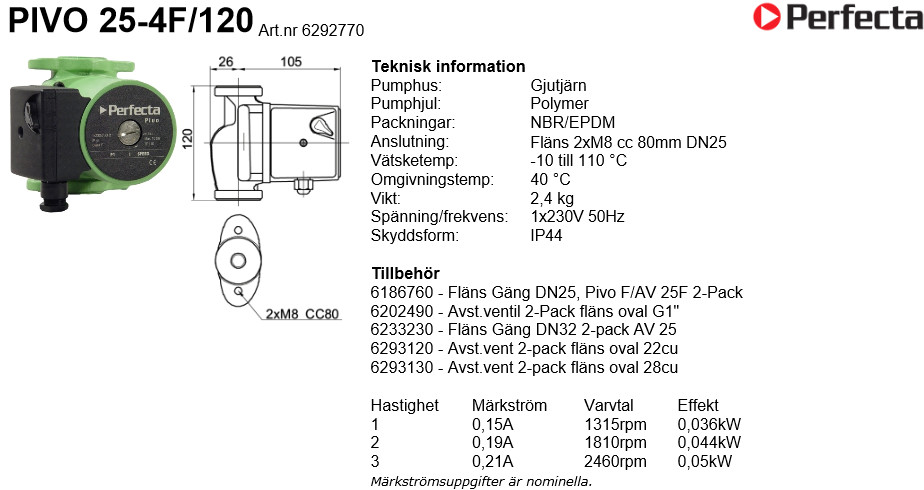

Eftersom jag inte är direkt någon expert på detta och om ni inte har några tips på hur man kan få igång den antar jag att jag måste köpa en ny. Har med stort intresse läst https://www.byggahus.se/forum/vatte...-fragor-om-utforande-och-ersattningspump.html och där föreslår man en Perfecta, PIVO 25-4F/120:
http://www.dinvvsbutik.se/sv/artiklar/cirk-pump-pivo-25-4-f-120.html
Själv tror jag att den kanske skulle kunna passa även mig, men det betyder ju inte att jag har rätt den här gången heller. Vad säger ni om det valet?

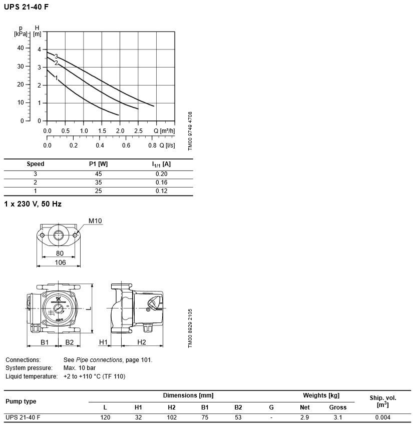

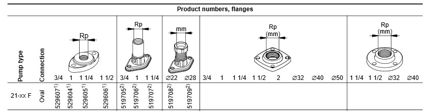

Hittade denna http://www.lukesindonesia.com/wp-co...Grundfos Circulator Pump - UPS Series 100.pdf och på sidan 34 ser man denna bild:
Och på sidan 101

Tack kulle & krilleman_215!
Öppnade den stora skruven och försökte skruva runt axeln, kan säga att det inte varit någon ergonomiexpert som bestämt att man ska installera pumpen inne i ett trångt utrymme som man kommer åt via en liten lucka på taket av pannan. Med en mini-mini-skruvmejsel, typ 5 cm lång, samt genom att använda mer tur och känsla än skicklighet råkade jag stundtals hitta rätt med den och snurra runt axeln. När jag skruvade så hoppade den ibland igång några varv. Efter några misslyckade korta snurr så drog den till slut igång igen. Nu börjar värmen sprida sig.

Fast kan vara idé att bryta strömmen till cirkulationspumpen och se om den hoppar igång av sig själv igen. Bättre att byta cirkulationspump nu när det är förhållandevis varmt och när man är förberedd än att behöva göra en panikåtgärd när strömmen går under julhelgen och pumpen vägrar hoppa igång igen.
Tack för tipset DIY_freak! Testade att stänga av pumpen några minuter och sedan starta den igen. Gjorde det några gånger och den verkar köra på som om inget hade hänt (men den går säkert ändå sönder under just julhelgen
