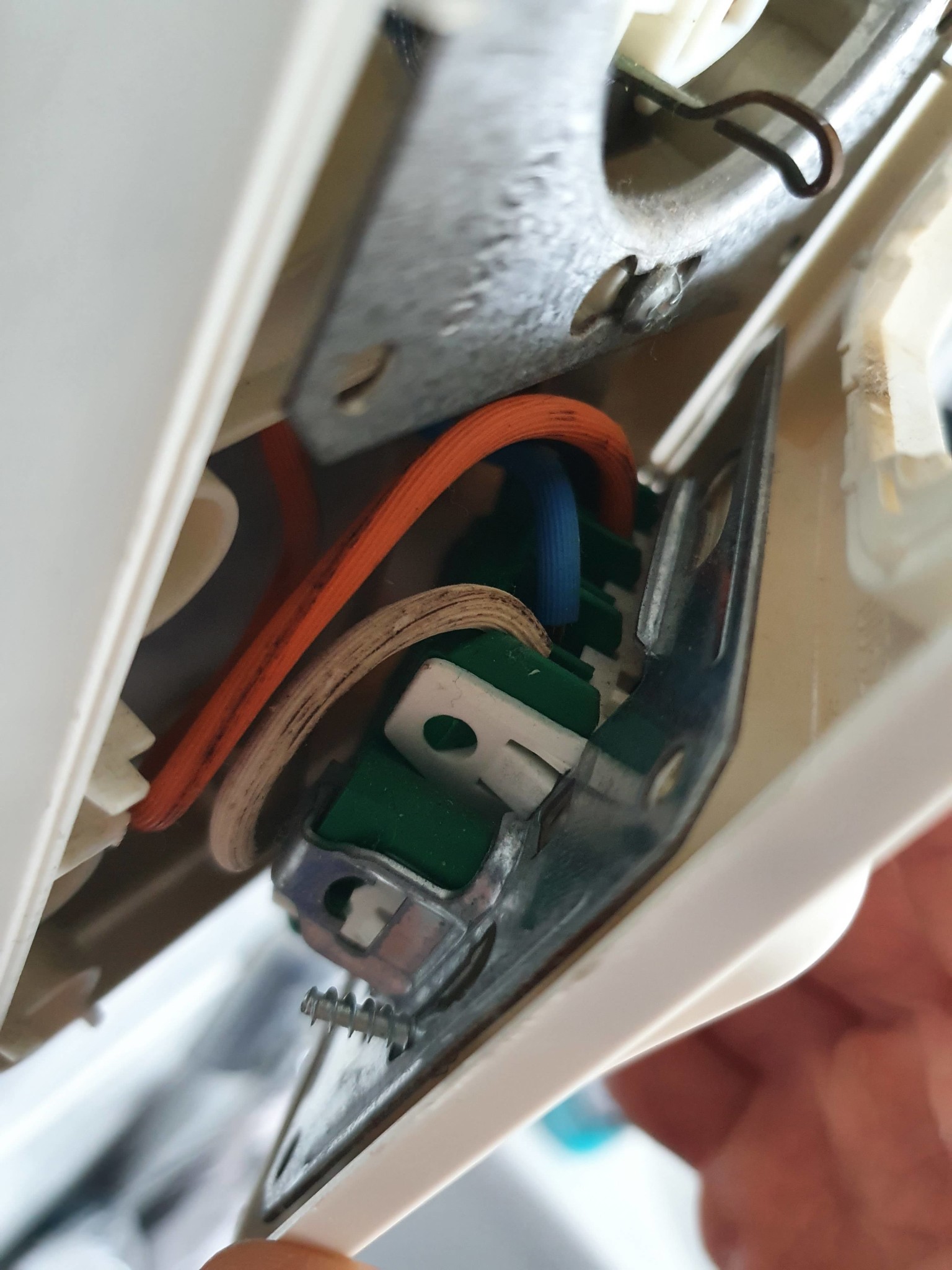

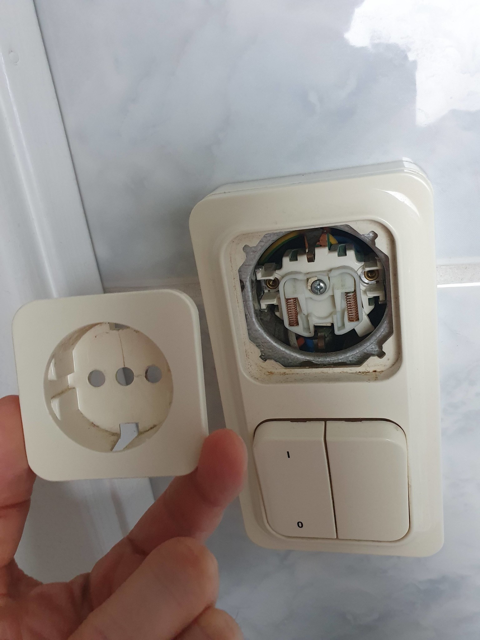

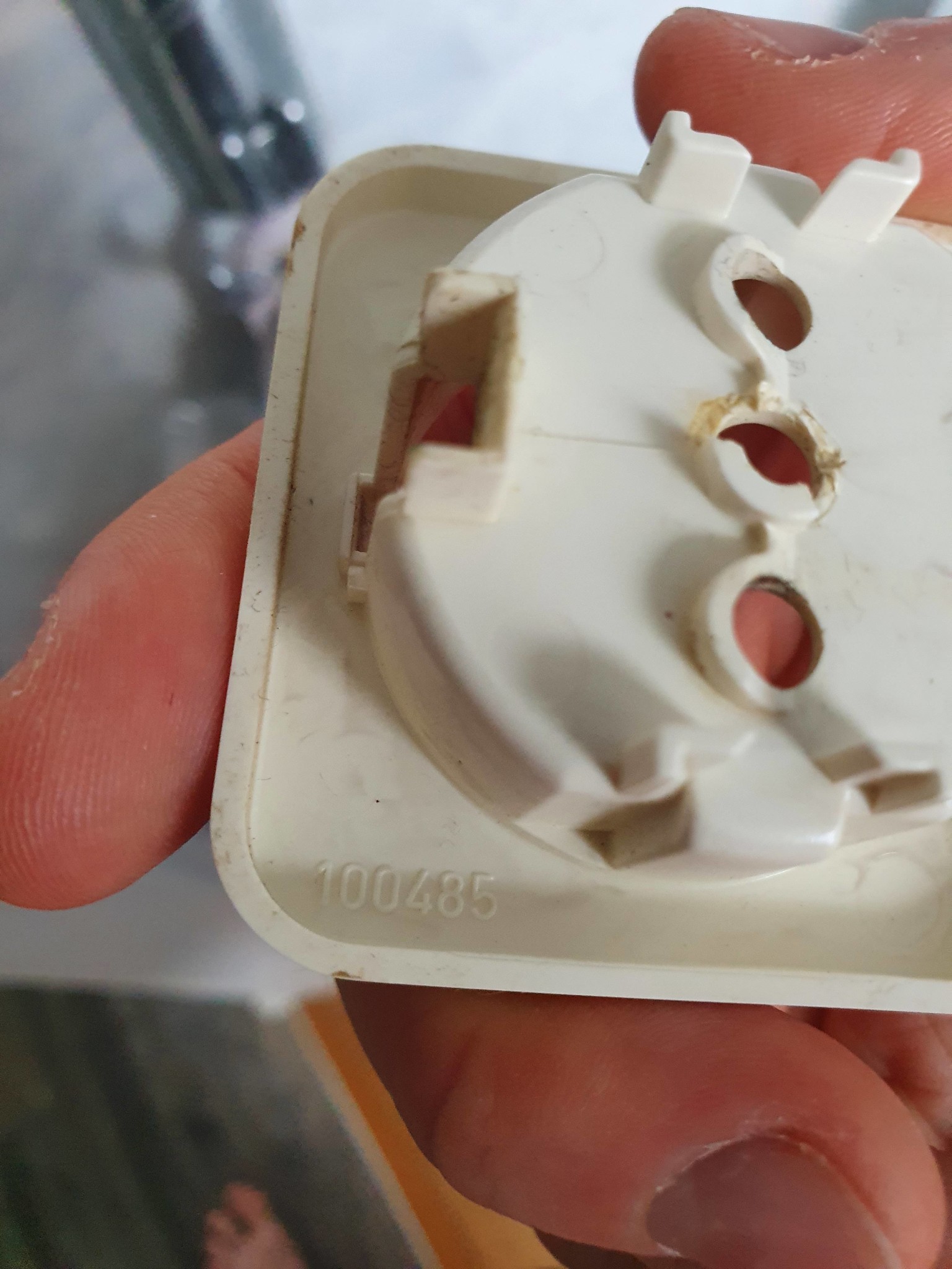

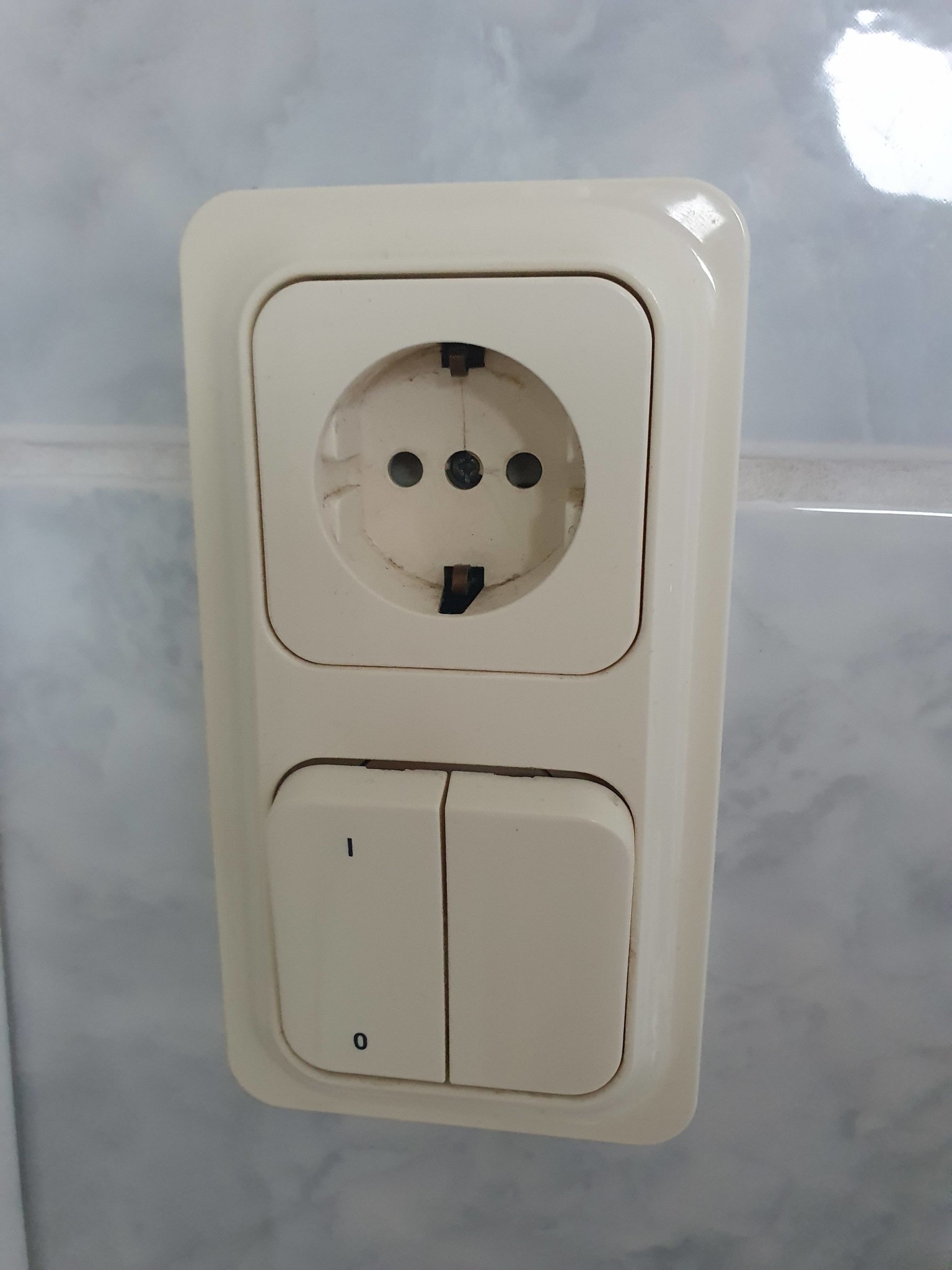

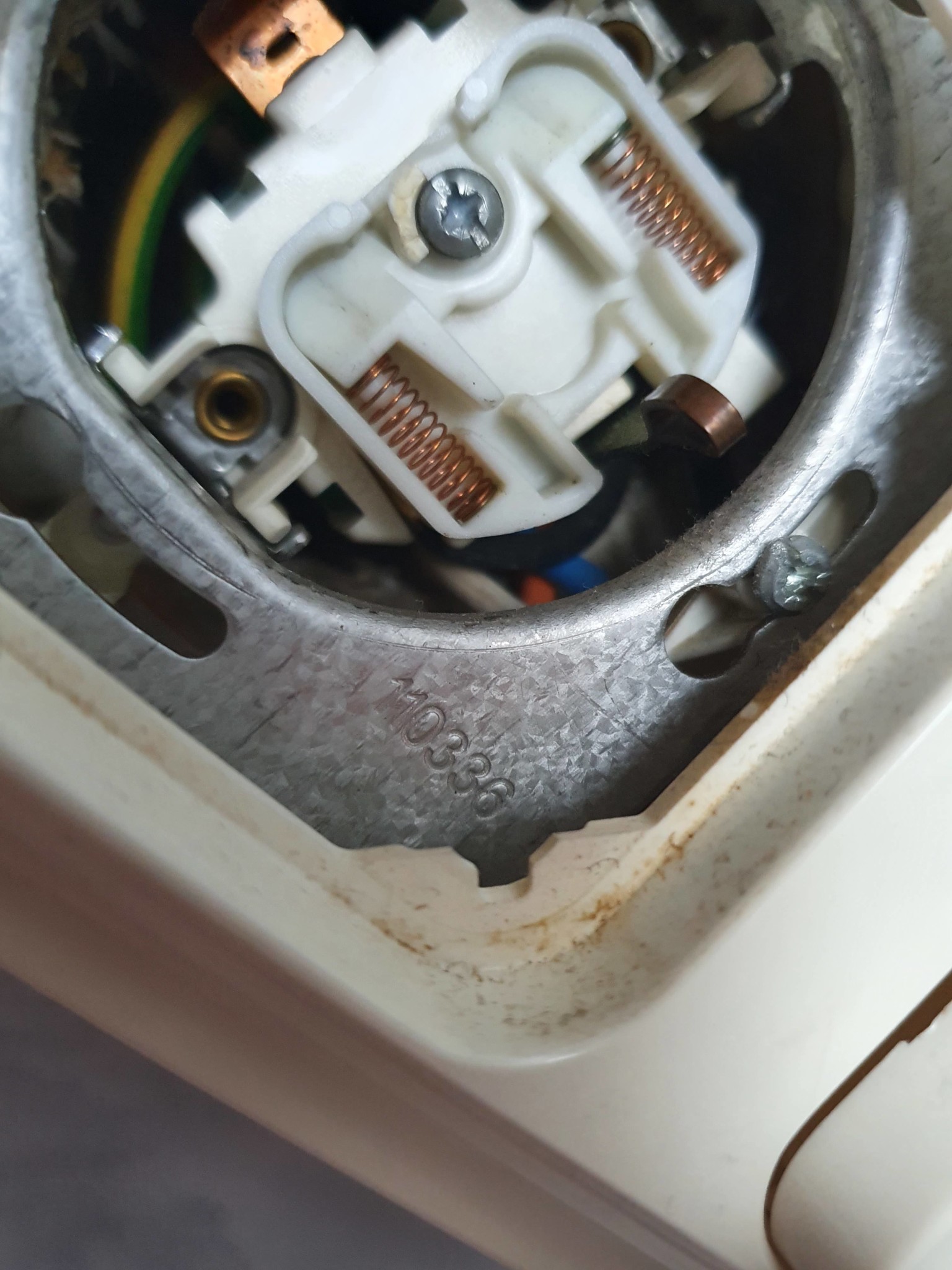

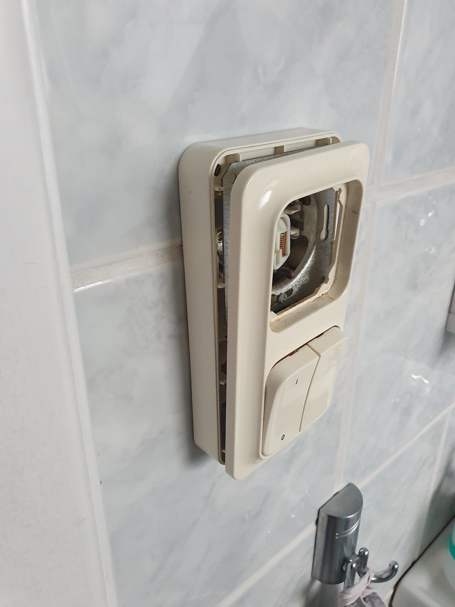

Råkade idag smälla till uttaget i badrummet aå att kåpan sprack :( nu sitter allt löst...
Helt novis inom allt som har med elektronik att göra.
Hur åtgärdar man detta enklast? Kan jag fixa det själv? Vad jag läst mig till behöver man ta någon IPklassning i beaktan. Hittar heller inga liknande kåpor/uttag på de vanliga sidorna.
Stort tack på förhand!

Det där.måste bytas tyvärr.
Du kan få hjälp här, men jag skulle rekommendera att ta in en elektriker då du säger att du inte kan något om el.
Kommer kosta i storleksordningen 1000-2000:-.

Om jag skulle byta ut den, vad behöver jag då köpa? Någon vänlig själ som kan länka produkt? :)

Tänker om man ska byta ut allt och inte bara den lilla delen :) hela kåpan sitter löst, ser ut som alla skruvar/gänger gått av

Du ska ej demontera med kofot
Verkar ej existera liknande vattenskyddade uttag när man googlar. Får väl ta hit en elektriker.

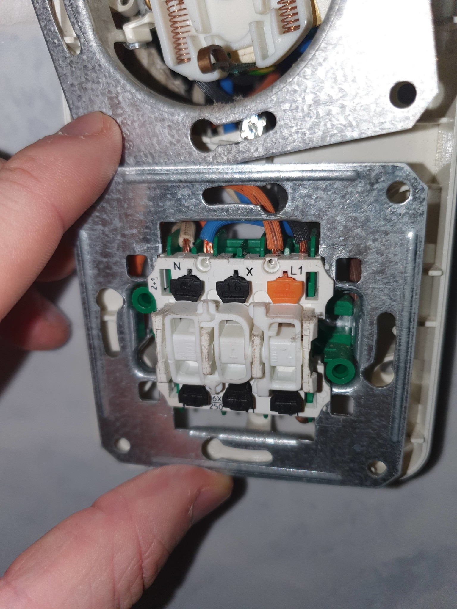

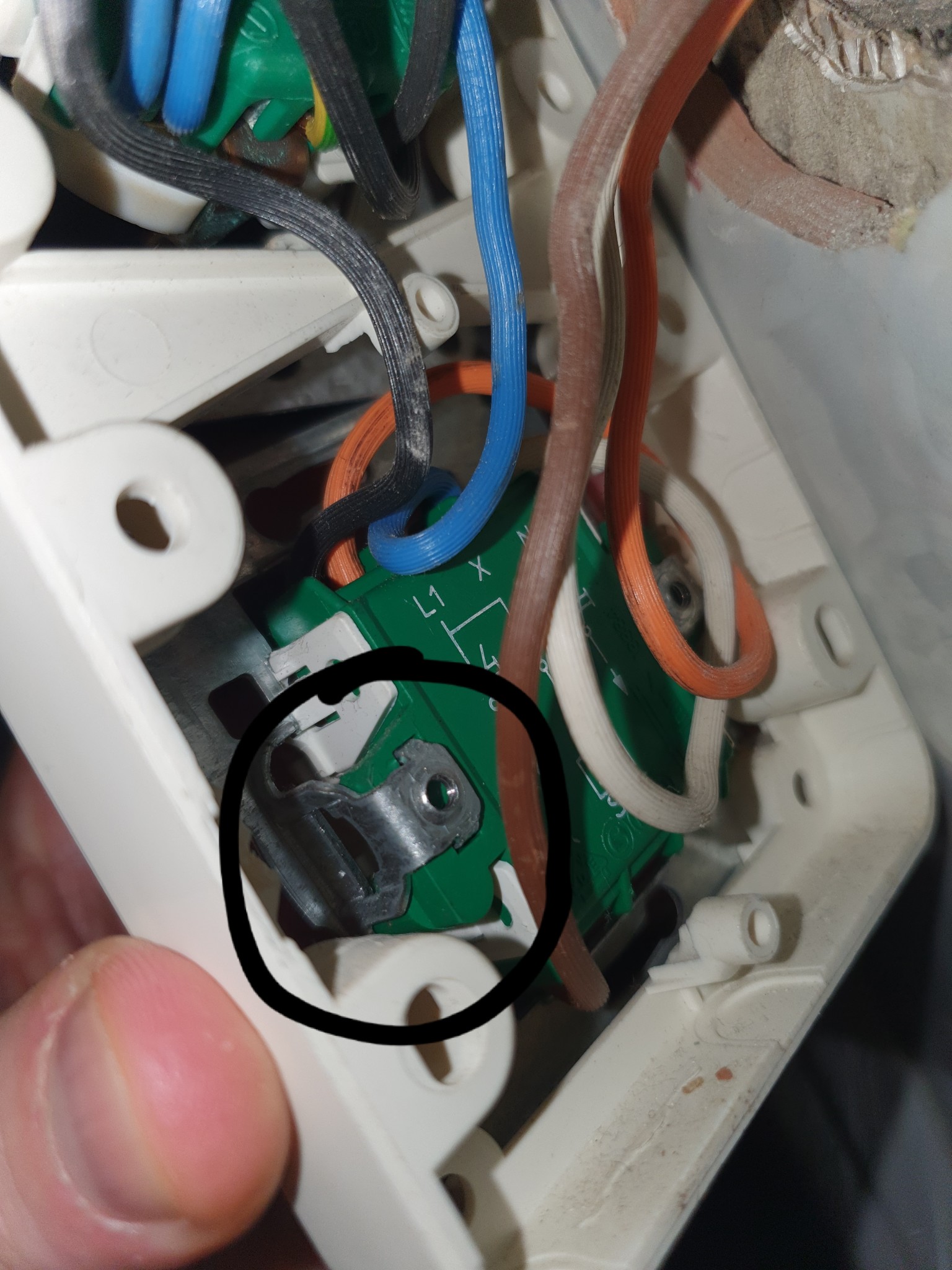

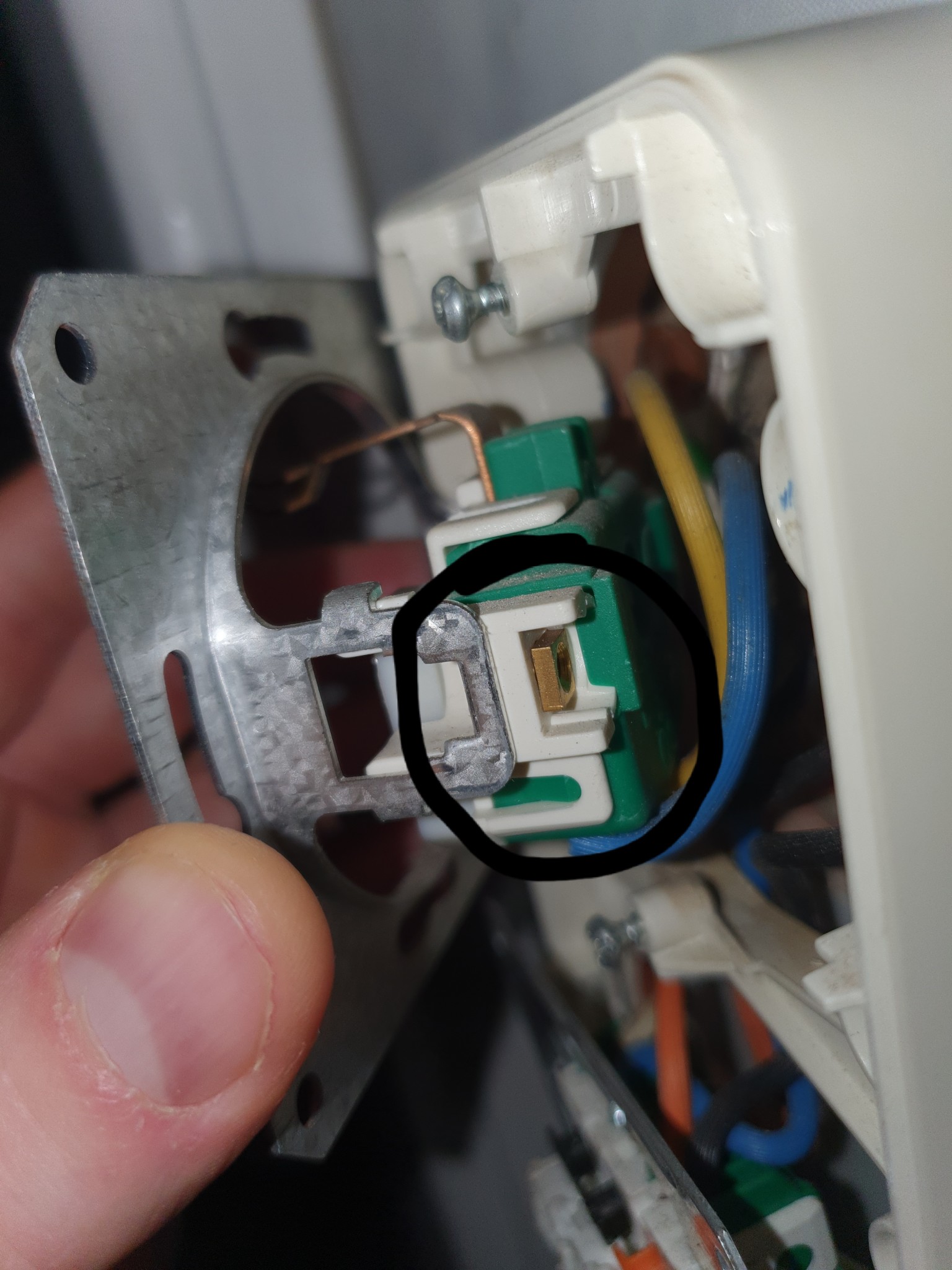

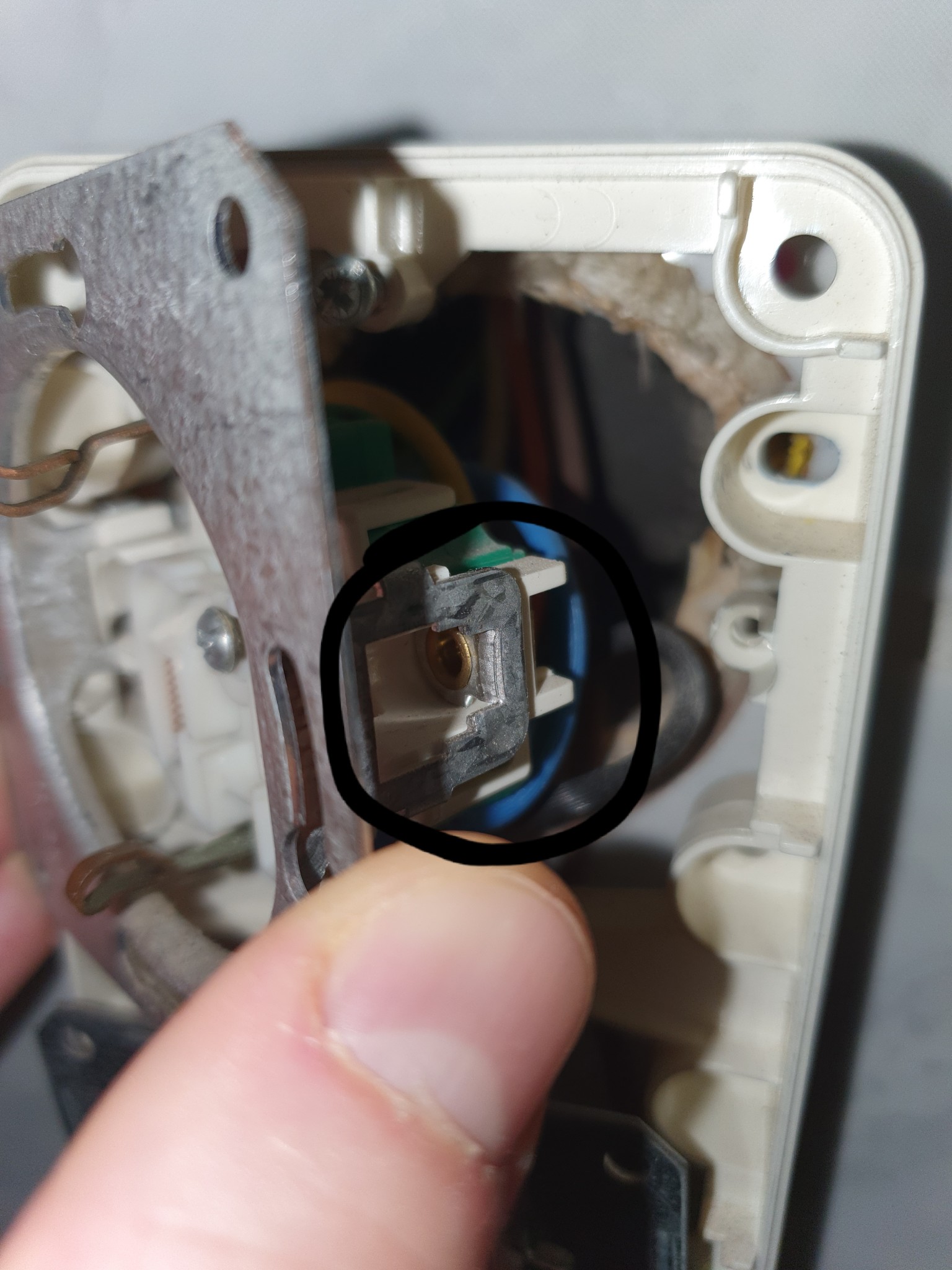

Tror jag hittat såväl grunddosa och ram som passar modellen :) Men innan jag åker till bauhaus vill jag försäkra mig om att jag klarar av att fixa det själv.
Sista steget är att få bort den här metallramen som håller fast ekektroniken? Hur bär man sig åt?

Varför ska du ha lös den? Metallramen är en del av brytaren och hela brytaren byts genom att lossa kablarna och koppla in dom i den nya.

Du verkar lite för okunnig egentligen.. Man kan inte ta bort den metallramen..

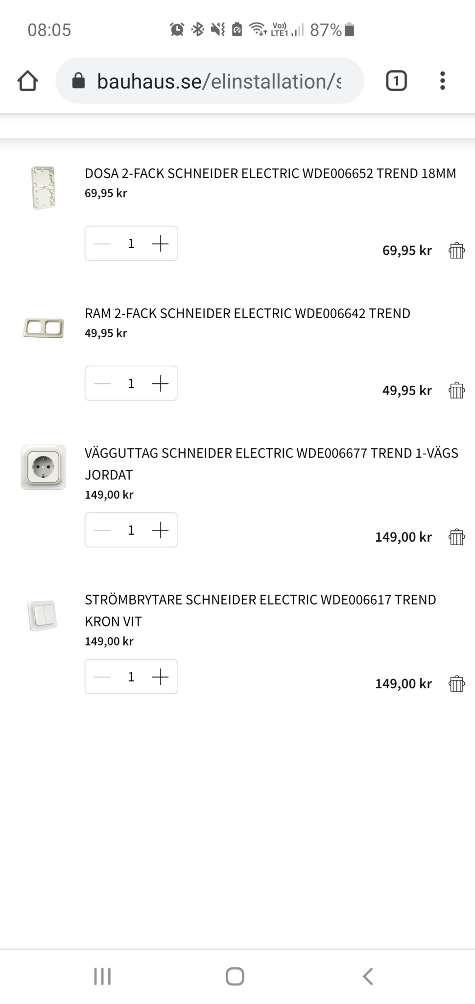

Här har jag iallafall plockat ihop produkterna du har installerade idag, dessa finns på bauhaus.
Jag tycker dock att det verkar som att du vet för lite för att åtgärda det, jag hade ringt dit en elektriker på löpande räkning som fixar det på 30 min, säg till i telefonen vad du behöver: "Ett 1-vägs uttag insats, en kron, en tvåfacksram samt en 18mm tvåfacks utvändig ram."
