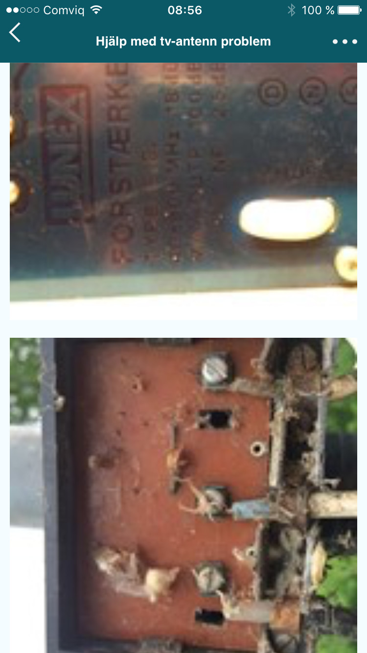

Pratade med lite arbetskollegor idag och dom sa att gamla tv antenner har det svårare nu att få in kanaler p.g.a 4G nätets utbyggnad.
Deras tips var att köpa en ny antenn, kanske en sån du länkat till?
Gitterantenner är ofta bra för mottagning av digitala sändningar. Finns ju Inga problem med multipla signaler ( spökbilder) utan snarare en fördel för diversitetsmottagare.

Det blir det första jag ska göra. En modern antenn löser säkert problemet med mottagningen under dåligt väder.
Utifrån vad jag kan se på bilderna så har det hänt en del på marksänd Tv sedan den där antenninstallationen. Kan dock inte avgöra om den är anpassad för när man börjat sända digitalTV. Berätta lite mer om installationen och hur gamla antennerna samt kablage är.
Utifrån hur terrängen ser ut där du bor så kan valet av antenn vara lite olika, gitterantenn brukar finnas i sommarstugor många ggr där det ofta är mycket träd ivägen som skymmer. Personligen så tycker jag en bra riktantenn är bäst alla gånger som länkats till här ovan. Sedan en bra kabel (Kjell&Co är helt ok), gärna den lite grövre av sorterna. Har du bara ett antennutag så ska det vara terminerat med ett motstånd (vill minnas det brukar vara på 50ohm). Har du möjlighet så satsa på ett nytt maströr som är lite längre också om du ändå ska "renovera" fin anläggning.
I så fall är det bättre att använda ett slututtag som har inbyggt motstånd. Det dämpar signalen till TV:n minst. (Det är 75 ohm som gäller.)
Precis min mening också, kanske uttryckte mig lite felaktigt men syftet var detsamma.
Müssli
Komplettering/förtydligande; ska du ha fler än 1 uttag i serie så är det enbart det sista uttaget som ska vara ett slututtag.

Detta skall kollas. Ingen aning om tv uttagets sort. Hur ser jag om det finns ett inbyggt motstång? Ser man det fysiska motståndet någonstans?

Hade hellre valt den dyraste riktantennerna för 1099kr: [länk]
Ger lite bättre förstärkning, både passiv och aktiv.
Skulle tro att det får bli den där antennen och sedan en ny kabel direkt ner till tv uttaget.
Jag ska väl inte ha någon mer utrustning på vägen antar jag, förstärkare finns väl i antennen?
