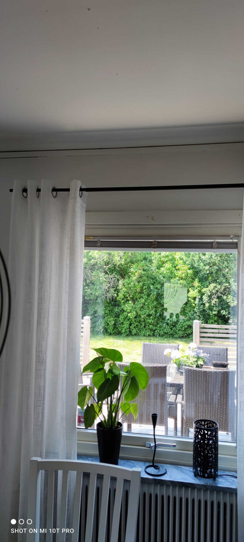

Tjena. Har ett gammalt hus från 1936. Ska sätta in tilluftsventiler. Har inga idag. Enligt fresh TL98 F monteringsanvisning ska jag ha 100 mm avstånd från tak. Mellan tak och fönster har jag ca 350 mm. Så plats o snyggt kan det bli. Jag har plankevägg, någon fara att hålsåga mellan fönster o tak? Tänker på bärande konstruktionen! Mvh ny husägare.

Inge risk att borra , bra att inte komma för nära fönstret.

Tänkte på bärighet i plankeväggen ovanför fönstret mest? Tack för svar

Ja, oftast i en plankvägg går det en bärande planka på tvären ovanför fönstret ca 10-15cm bred . Så det är bra att komma en bit upp så man inte borrar av den.
Men det är ju ingen fara om du borrar 100 mm från taket och hålet är 100mm.
Kanske kan välja att sätta donet på väggen bredvid istället? Inga fönster. I hörnet tänkte jag på då. Blir ju inte ovanför element dock.

Jag brukar sätta dom bredvid fönstret typ 2 dm, så att det inte blir i vägen för gardiner och så. Då tar radiatorn ändå kallraset ganska bra.
Ja man tycker ju det ska räcka. Har ett vardagsrum på 30 kmv. Räcker det med en? Har hyffsat med vind där dagligen jag tänkt sätta den

Det räcker med en, tänk på om det är den enda i huset kan det bli mycket kallluft just där.

Sen riktas tydligen donet inkommande luft upp mot taket så den lär ju spridas bra ändå ner mot elementet? Tänkte på att det blir i ett hörn på väggen, och sytt elementet är nära
