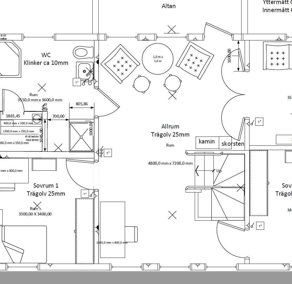

Jag har i princip gett upp hoppet om tilluft till vår nya kamin men jag ger detta en sista chans och hoppas att någon kan komma med någon lösning.
Vi ska installera en ny kamin på vår övervåning som för tillfället har öppet bjälklag.
Problemet med att dra tilluft dit är att det sitter ett gäng golvbjälkar ivägen som alla är ganska kritiska för den tyngd kaminen har (600kg).
Min första tanke var att gå rakt ut genom yttervägg men jag har sedan insett att det då innebär att göra hål i den bärlina som bär upp hela mellanbjälklaget. Dessutom är det en altan utanför med plåttak+trall där golvbjälkarna är väldigt låga intill husvägg pga fallet som finns på altantaket.
Kaminen ska muras upp bredvid skorstensmuren enligt bild:
Öppet bjälklag med isolering och synliga golvbjälkar i en pågående renovering.
Jag har kollat in rektangulära ventilationsrör som är ca 150x50 och tänker att kanske man skulle kunna jacka ur 3cm i underkant av bjälkarna och utnyttja glespanelens 21mm för att sedan fortsätta ut genom en annan yttervägg. Se bifogad planlösning:
Planritning över övervåning med markerad position för ny kamin bredvid skorstensmuren.
Tacksam för hjälp
Kanske vinkla upp det och gå genom ytterväggen bredvid dörren? Göra en liten låda i gips som man kan ställa nått fint på.

Kan du gå under balken vid ytterväggen, och sätta luftintag högt på bottenvåningen?

Jag skulle helst undvika lådor eller andra synliga rördragningar men tack ändå.

Tyvärr tror jag inte att det går då altanen står på nedervåningens glasveranda men jag ska undersöka det en gång till.
Flera klenare slangar som du borrar för mitt i den bärande regeln (och mitt i alla reglar du behöver få igenom för att sprida ut håltagningen)?
hur stor area behöver du på den längd det handlar om här?
Nackdelen med fler rör är att det är mer som ska kondensisoleras och mer som riskerar att skapa fuktskador.
ta ut i underkant på regeln är inte bra, då har du helt tagit bort motsvarande bärighet.
Tilluft via vinden?
Intressant idé med flera rör men hur ska man koppla ihop dessa slangar/rör till kaminanslutningen?
Kaminen hade en anslutningsdiameter på 100mm men jag har blivit rekommenderad att gå upp ändå till 150mm om avståndet är större än ca 3m. Sotaren tyckte dock att även 80mm är bättre än ingenting om det underlättar. Det går även att gå upp i dimension efter håltagning för bättre flöde.

Jo, tanken har slagit mig men dels har jag förstått att tilluften helst inte ska komma uppifrån sedan är det nog lika krångligt att komma upp till vinden (på ett snyggt sätt) också.

om man tänker sig 4 50mm rör (bara ett exempel) så borde det gå att trycka in dessa i anslutningsstosen och sedan täta med någon brandtätning? Eller låta det vara otätt, luften kommer ju från det håll där det är minst motstånd.
har du FTX eller varför är tilluften prioriterad?
Jag har bara mekanisk frånluft med freshventiler rakt ut i väggen så egentligen är det ju inte kritiskt för funktionen (skulle jag tro). Det är viktigare med bärighet i bjälklaget. Men som alltid när man bygger nytt vill man göra sitt yttersta för att inte ångra sig i efterhand.

Jepp, jag vet det men jag har inga planer på att byta ut vår G20 skorsten på bilden. :)
Ska det vara vägg bakom kamin mot trappan?
Nix tyvärr, bara ett trappräcke.
