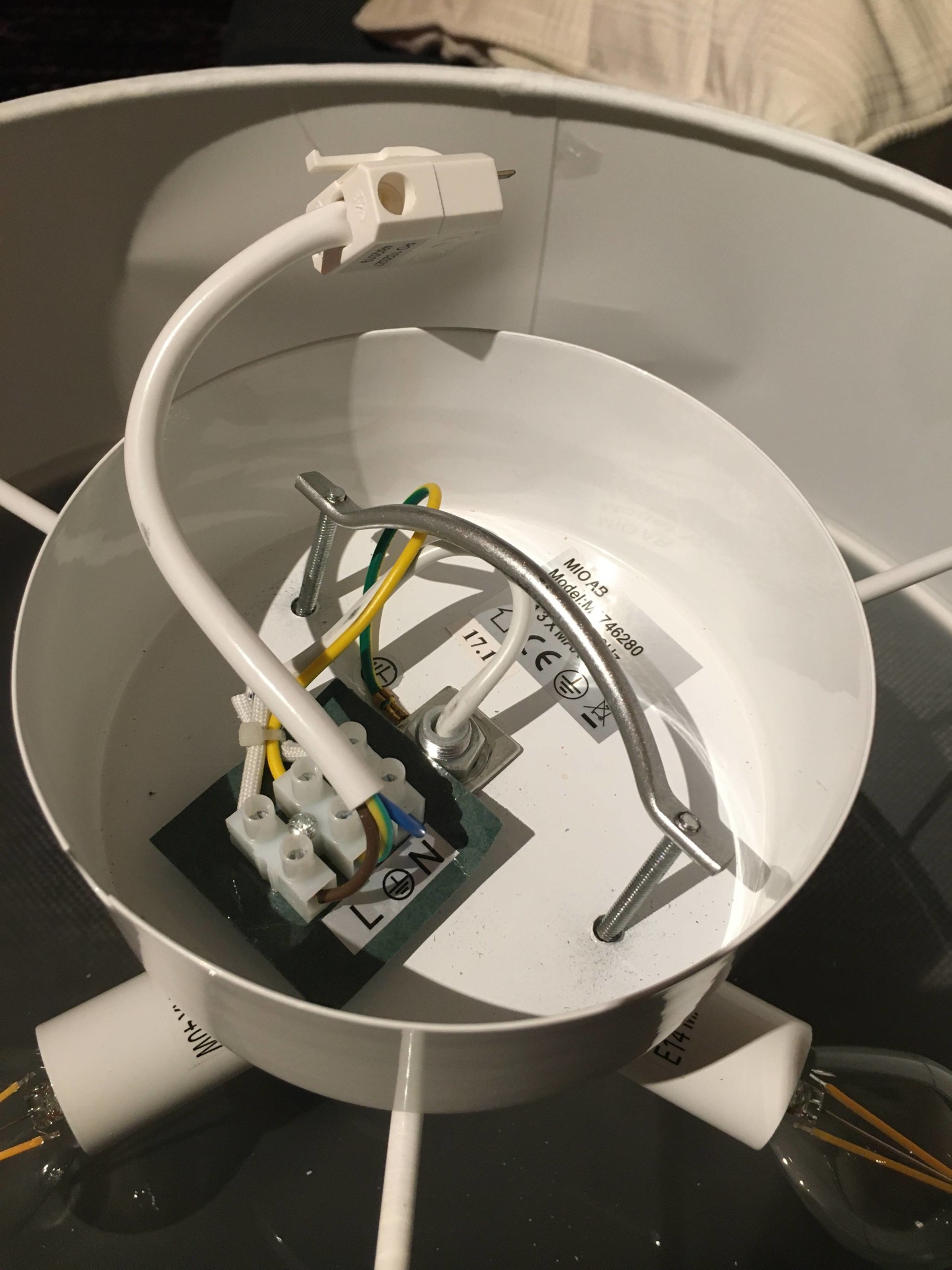

Har precis flyttat in i min nya lägenheten och ska hänga upp taklamporna men får inte till det så dom hänger som dom ska.

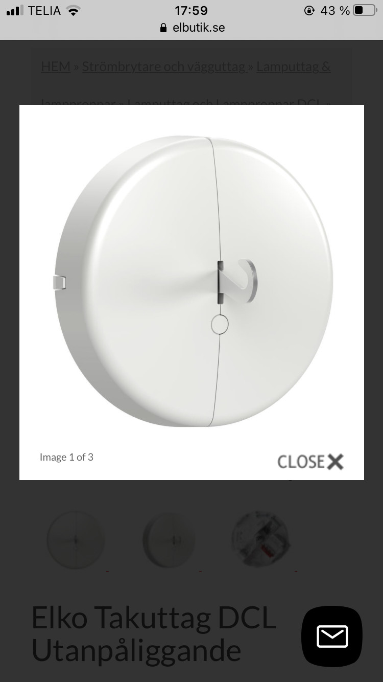

Här är takdosan: En vit takdosa med texten "Elko Takuttag DCL Utanpåliggande" visad på en onlinebutiks hemsida.

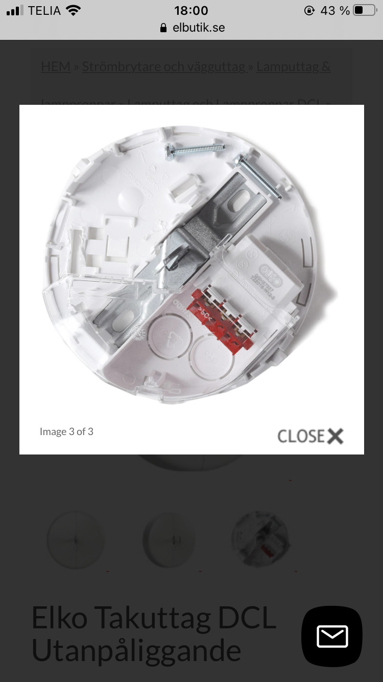

Så här ser den ut invändigt: Öppen takdosa med synlig anslutningar och monteringsdetaljer för belysningsinstallation.

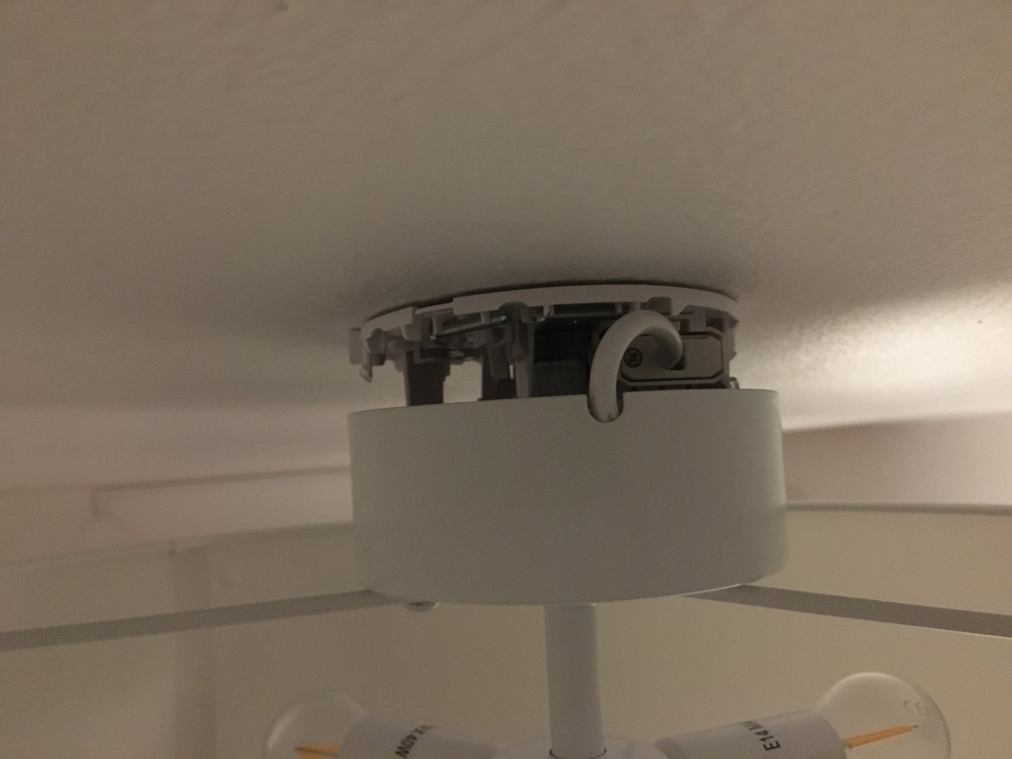

Det går liksom inte att skruva upp lamporna hela vägen till taket.
Det blir så här: Takdosa med synliga kablar och monteringsfästen, och en taklampa som inte når upp till taket.
Skulle verkligen uppskatta om någon har några idéer hur man kan göra
Tack på förhand
Är det inte bara så enkelt att kåpan ska vara kvar på dosan och så att lampan iaf smyger upp mot den?

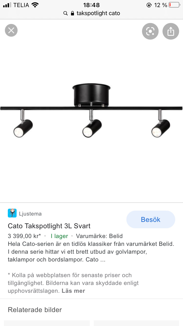

På vissa lampor fungerar det men ska sätta upp i två utav rummen takspotlights: Svart 3-strålkastare takspotlight med en stor rund bas och reglerbara lampor.
Ser inte jättesnyggt ut med den kåpan på då, någon idé hur man kan få den direkt mot taket?

Ring dit en elektriker som tar bort de utanpåliggande uttaget, sätter upp en krok och ansluter lampan.
Müssli

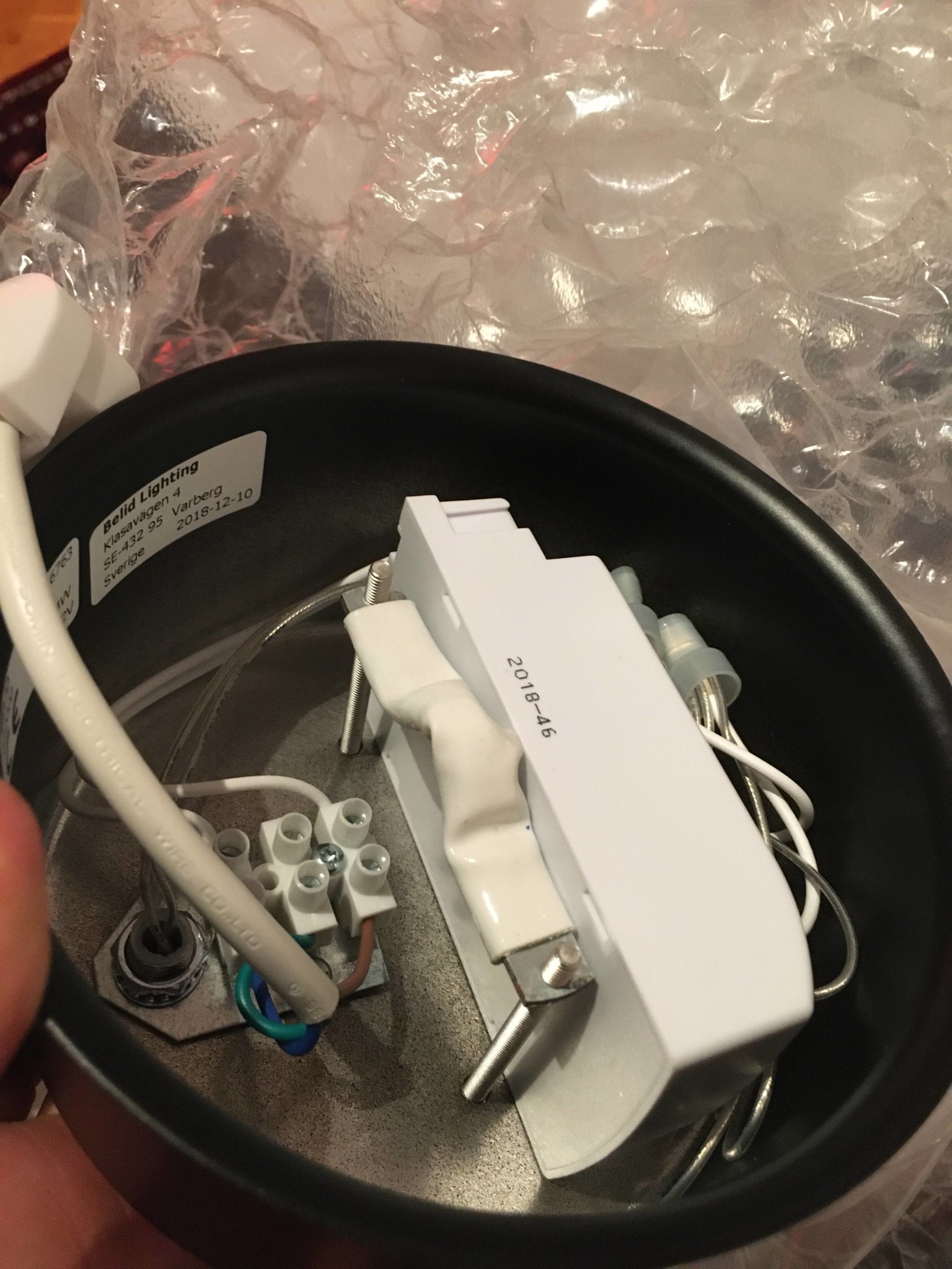

Hur ser lampan ut inuti?

Vad är det för lampa du ska sätta upp, hur ser upphängningen ut för den?
Här är lampan som ska upp i hallen: Lampa med elektriska komponenter och anslutningar synliga inför installation.
Det blir så här när man skruvar upp den max: Taklampa monterad i taket, visar dess konstruktion och ljuskällor när den är avstängd.

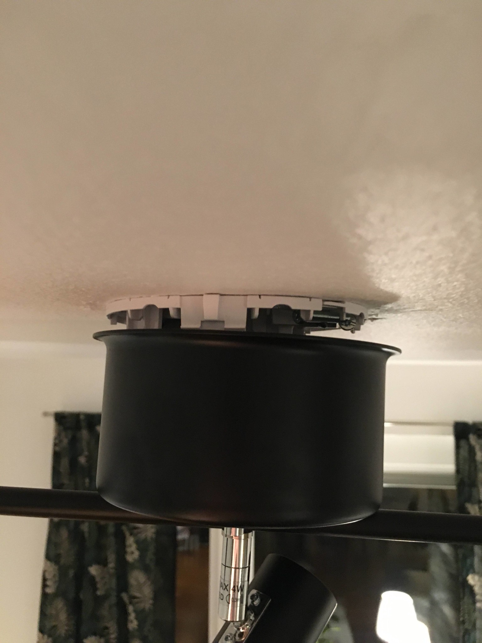

Så här ser takspotlightsen ut: Taklampa detaljbild: Elektrisk koppling och fästanordningar innan montering.
Och blir så här när jag skruvar upp max: Taklampa omonterad med synliga elektriska komponenter och kabel nära taket.

Som sagt. Du måste ta bort dosa, sätta en krok och ansluta lampan. Men det gör en elektriker, inte du själv.

Ja, känns som det ända utvägen faktiskt , märkligt val ändå av hyresvärden? Är det något jag kan lägga över på honom att ordna?

Nä det är ofta sådär man gör. Ser bättre ut med utanpåliggande uttag än rörutlopp sålänge det inte sitter någon armatur på plats.
Hyresvärden har ingen skyldighet att ringa dit elektriker för det. Om det är en hyresrätt och du ringer dit en elektriker så spara uttaget för det tillhör ju lägenheten, du lär bli ansvarig för att det sätts tillbaka den dagen du flyttar.
