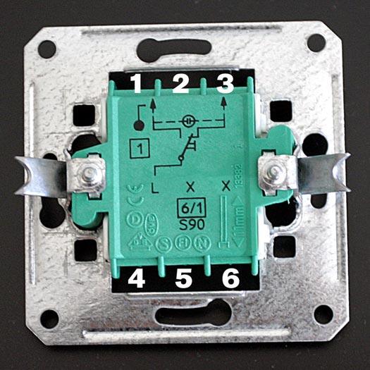

I garaget så har jag 3 st strömställare med trappfunktion och en av dessa har havererat och skall bytas. Har 4 st vita ledare varav 2 st verkar vara växlande fas beroende på de andra två strömställarnas läge.
Den gamla stömställaren hade 2 pilar in och 2 ut, en kabel till varje. Den strömställaren jag har nu är liknande denna:
Hur skall jag koppla för att få det rätt?
Har testat några varianter men då blir det bara 2 av strömställarna som fungerar så tänkt.

Det är fel sorts strömbrytare, en enpol/trapp, "06". Du behöver en korsomkastare, "07".
Wow, snacka om snabb respons. Tack för svaret. Skall inhandla en sådan.
