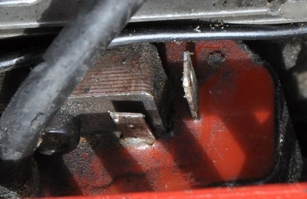

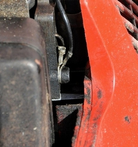

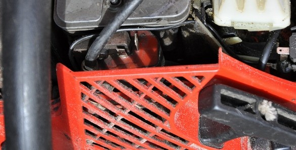

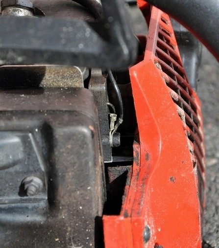

Undrar om det finns någon här på forumet som har en motorsåg Jonsered 2050 turbo som kan hjälpa mig hur elkablarna är kopplade till stopp/start knappen.
Dom har på något sätt försvunnit från min såg så jag stannar den med choken.
se foton hur tändspolensstift ser ut på min .
Har fått tips att en jordkabel ska vara till stift 1 samt kabel från stift 2 till start/stopp knappen .
Tacksam för hjälp.

Jag har löst problemet
Den vänstra stiftet ska jordas till kabelskon samt högra stiftet ansluts till start/stopp knappen.
Tändspolen med dubbla stift byttes ut till enkelstiftare ,så det finns 2050 sågar med olika tändspolar har jag fått lära mig.
