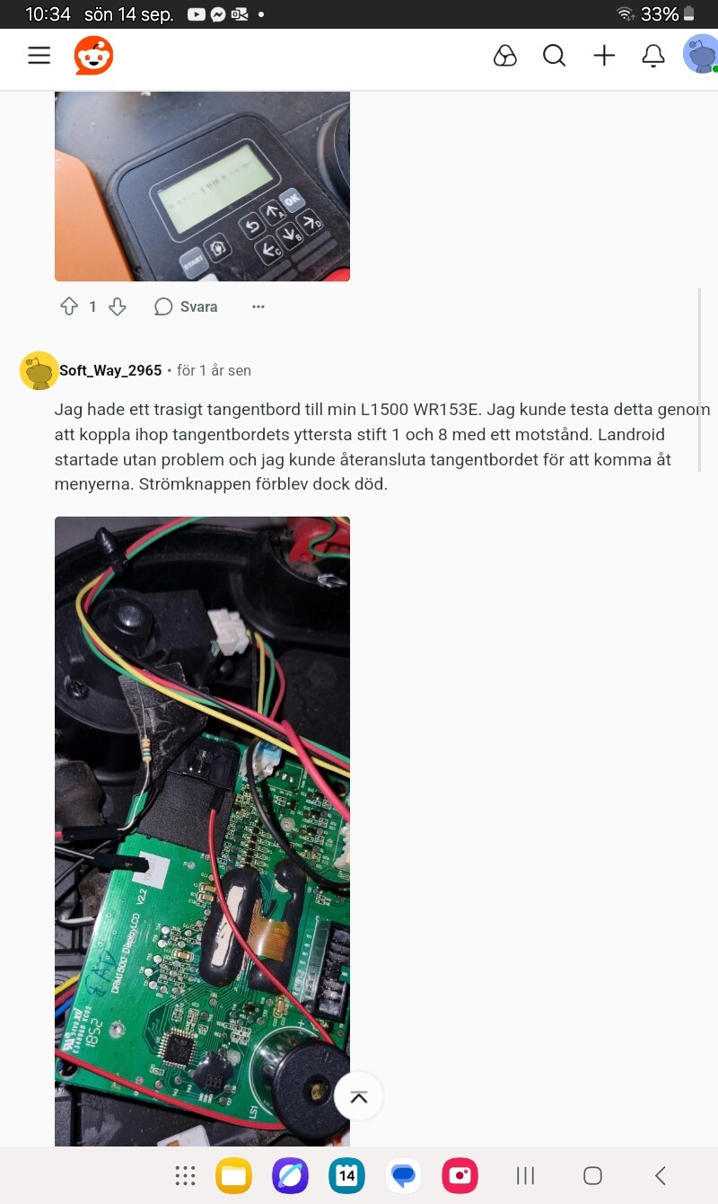

Hej jag har samma problem och hittade det här när jag googlade runtGhester skrev:
Min Worx vägrar starta efter vinterförvaringen, displayen är helt svart men blinkar när jag trycker på stoppknappen.
Den gjorde likadant för två år sedan, då bad de mig att kolla om stoppknappen satt fast vilket den inte gjorde och jag skickade in klipparen som åtgärdades på garanti. De bytte delar på den då och den fungerade när den kom tillbaka. Nu har jag ingen garanti kvar och undrar om någon vet vilka delar de kan ha bytt så jag kan byta själv istället för och skicka iväg en fem år gammal klippare.
Problemet var samma blinkande display. Har du löst det hur gjorde du?
