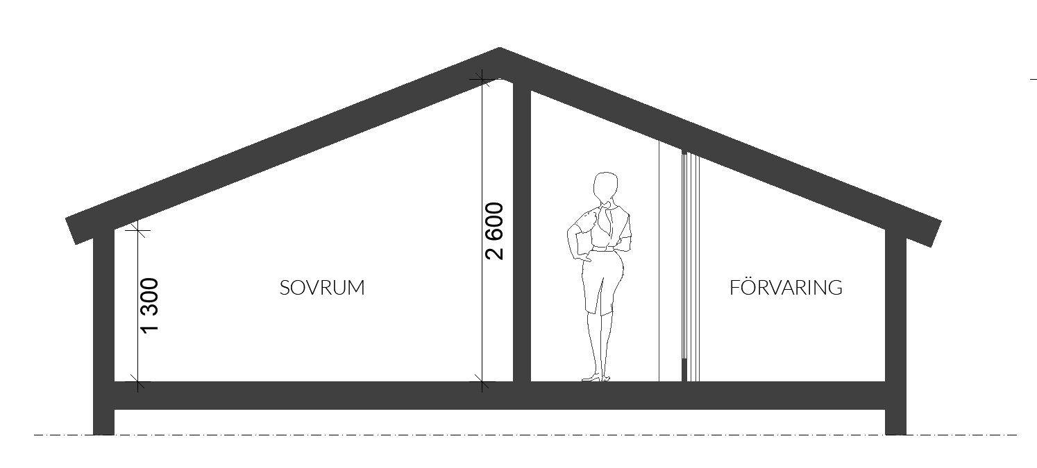

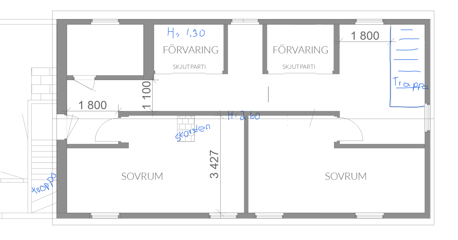

Vi renoverade ett 1800- tals hus för ca 15 år sedan. Då förstås behöll vi rumsindelningen i stort sätt som det var på vindsvåningen. Men vi byggde till en trappa så vi har en trappa i var ända.
Nåja det ställer till det en hel del nu då tvillings flickorna på 14 år ska behöva få varsitt rum som går att stänga om sig, för tillfället har dom bara en vägg emellan. Jag har kört fast i tankarna om hur få till det praktistk. Då det tillika behöver funka att gå igenom hela vindsvåningen.
Kan (nästan) göra vad som helst, dvs har även funderat om vi måste riva trappan för att få till det.
Mellan Sovrummet och Biblioteket är det en 25 cm golv skillnad.
Sovrummets tak är sned lägsta höjd mot väggen är 130 cm och högsta vid mitten 260 cm.
Bombadera mig med idéer.

Det här var ett klurigt problem, givet de önskade rummen i kombination med såväl genomgångspassage, taklutningen och den låga rumshöjden. Merparten av våningens yta har för låg rumshöjd för att duga som vistelserum eller korridor, därför bör dessa placeras så nära mittaxeln som möjligt.
  • Hur ser fönstren ut? Är det små och låga fönster på långsidorna men "normala" fönster på kortsidorna?
  • Har ni övervägt att bygga takkupor? Förslagsvis en på respektive takplan. Det skulle göra susen för rumshöjd och ljusinsläpp. Eventuellt går detta att få igenom som bygglovsbefriade attefallstakkupor.
Bifogar en skiss som tillgodoser passage och önskade rum, men som troligtvis saknar vettigt ljusinsläpp.
