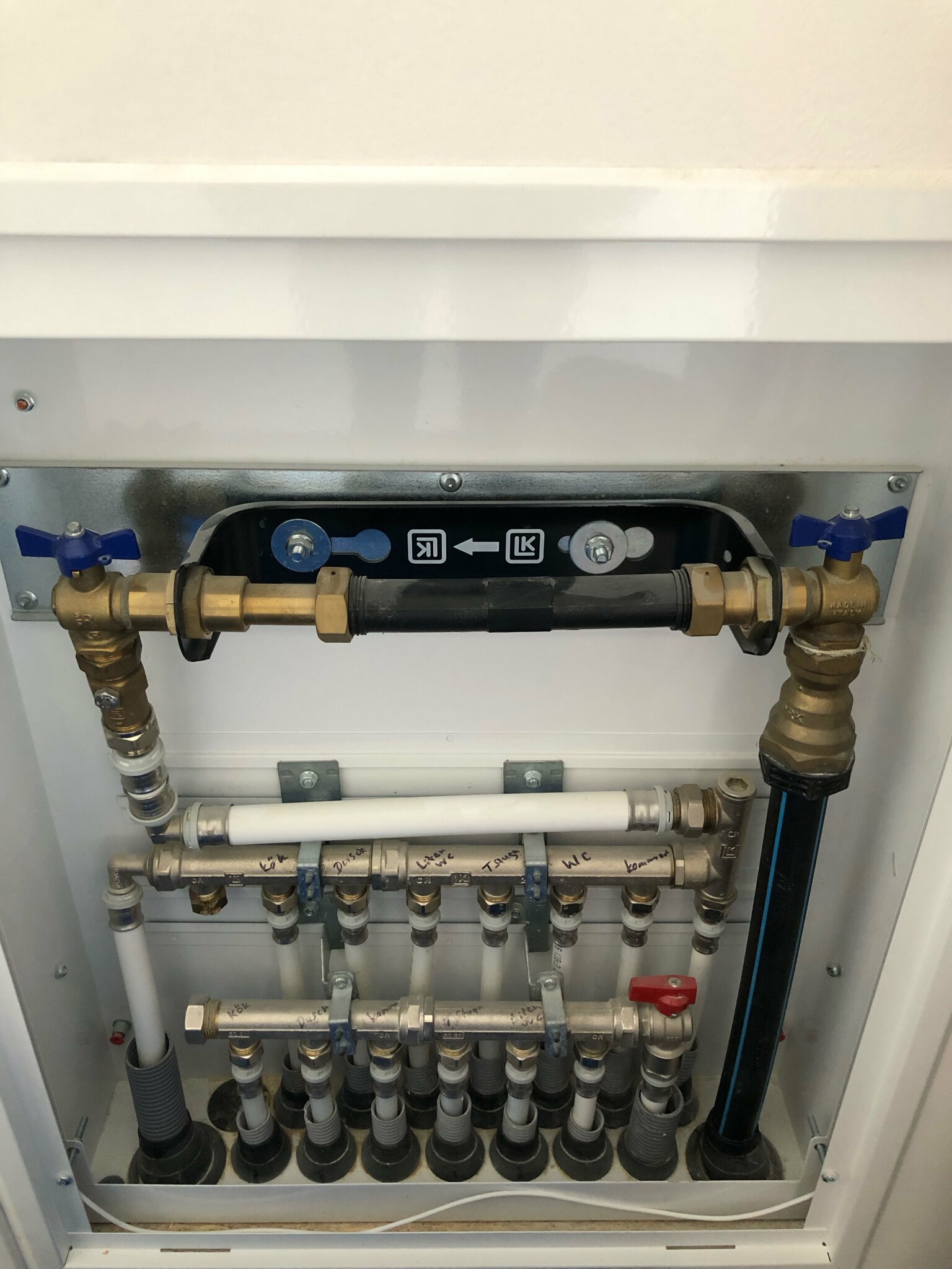

Jag behöver hjälp med att få fram rätt kopplingar för att koppla in vattenfilter hemma.
Jag har ett LK vattenmätarskåp och kommer gå ut till filtren från vattenmätarkonsolen (använder inte vattenmätare) koppling är lekande mutter G25. Jag vill ansluta ett PAL-rör 20 mm till G25. I andra änden av PAL-röret som kommer sticka ut ur väggen ovanför vattenmätarskåpet ska anslutningsslangar från vattenfiltren passa (R20).
Jag vet inte alls om jag har tänkt rätt eller om det finns enklare varianter, men skulle nedan fungera? Annars är jag tacksam för hjälp! Bifogar bild på hur det ser ut i skåpet idag.
I vattenmätarskåpet:
1. Mot G25 lekande mutter - Vinkelkoppling 90° VA 1145 Vatette 28XG25 (RSK 1940423) - 2 stycken
2. Packning mellan vinkelkopplingen och G25 lekande mutter? (samma som till en vattenmätare antar jag)? Just nu sitter en LK svart passbit i vattenmätarkonsolen men jag vet inte vilken packning som sitter där.
3. Vatette Förminskningsset 22x28 (RSK 1945302) - 2 stycken
4. Kopplingsset Vatette: (RSK 1873805) - 2 stycken
5. Tätningsmuff LK beroende på storlek på tomrör
PAL-rören som kommer sticka ut ur väggen:
6. Vinkelkoppling 90° VA 1145 22xG20 (RSK 1942085) - 2 stycken
7. Kopplingsset Vatette: (RSK 1873805) - 2 stycken
8. Anslutningsslang passar direkt mot vinkelkoppling eftersom den har plan ände?
9. Går det att få in ett PAL 20 mm i 25 mm tomslang? Det kommer bara bli en rörstump på kanske en halvmeter som bockas 90 grader.
  • LK vattenmätarskåp med röranslutningar och ventilationsordning, före installation av vattenfilter.
