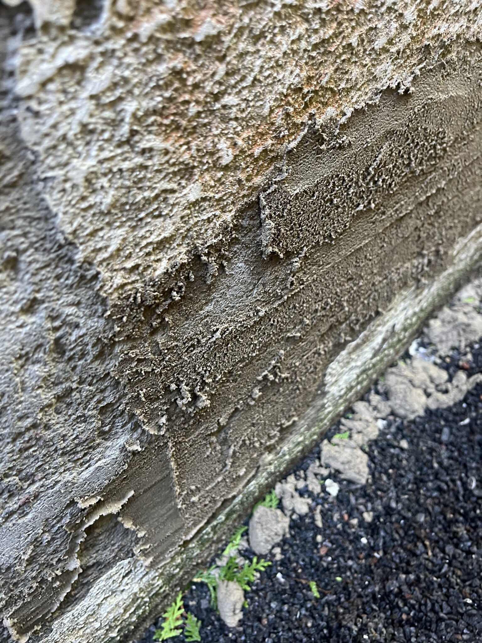

Jag försöker snygga till grunden på vårt hus. Jag gjorde ena sidan för några år sedan men får inte till det den här gången. Jag tog bort allt som suttit löst, sprayat med vatten, men får inte bruket att fästa. Jag använder putsbruk -c. Följer anvisningarna 4 liter vatten på 25 kg bruk. I mitt fall en del vatten och 6 delas bruk då jag u te behöver så mycket. När jag ska lägga på bruket känns det alldeles för torrt och fäster inte, men jag läser samtidigt att man inte ska lockas av att blanda i mer vatten. Vad gör jag för fel? Mer vatten? Fel sorts bruk? Skit bakom spakarna? Tacksam för tips - glad amatör.
Du har nog valt fel bruk. Ett B-bruk innehåller mer cement och är starkare. Man kan börja med att göra en sluring (lite bruk och mycke vatten som en pannkakssmet) och borsta på detta med en kalkkvast som en grundning för bättre fäste. Eller använda ett grundningsbruk. När grundningen fäst kan man putsa.R Rollerolle22 skrev:Jag försöker snygga till grunden på vårt hus. Jag gjorde ena sidan för några år sedan men får inte till det den här gången. Jag tog bort allt som suttit löst, sprayat med vatten, men får inte bruket att fästa. Jag använder putsbruk -c. Följer anvisningarna 4 liter vatten på 25 kg bruk. I mitt fall en del vatten och 6 delas bruk då jag u te behöver så mycket. När jag ska lägga på bruket känns det alldeles för torrt och fäster inte, men jag läser samtidigt att man inte ska lockas av att blanda i mer vatten. Vad gör jag för fel? Mer vatten? Fel sorts bruk? Skit bakom spakarna? Tacksam för tips - glad amatör.
Tack!N Nissegandhi skrev:Du har nog valt fel bruk. Ett B-bruk innehåller mer cement och är starkare. Man kan börja med att göra en sluring (lite bruk och mycke vatten som en pannkakssmet) och borsta på detta med en kalkkvast som en grundning för bättre fäste. Eller använda ett grundningsbruk. När grundningen fäst kan man putsa.
