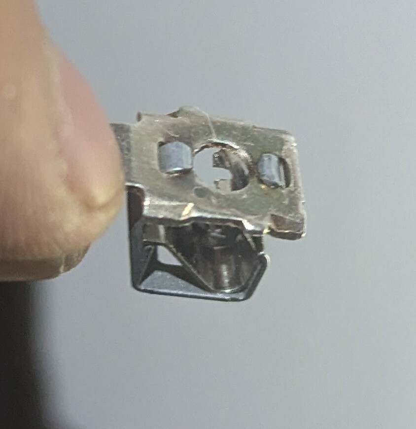

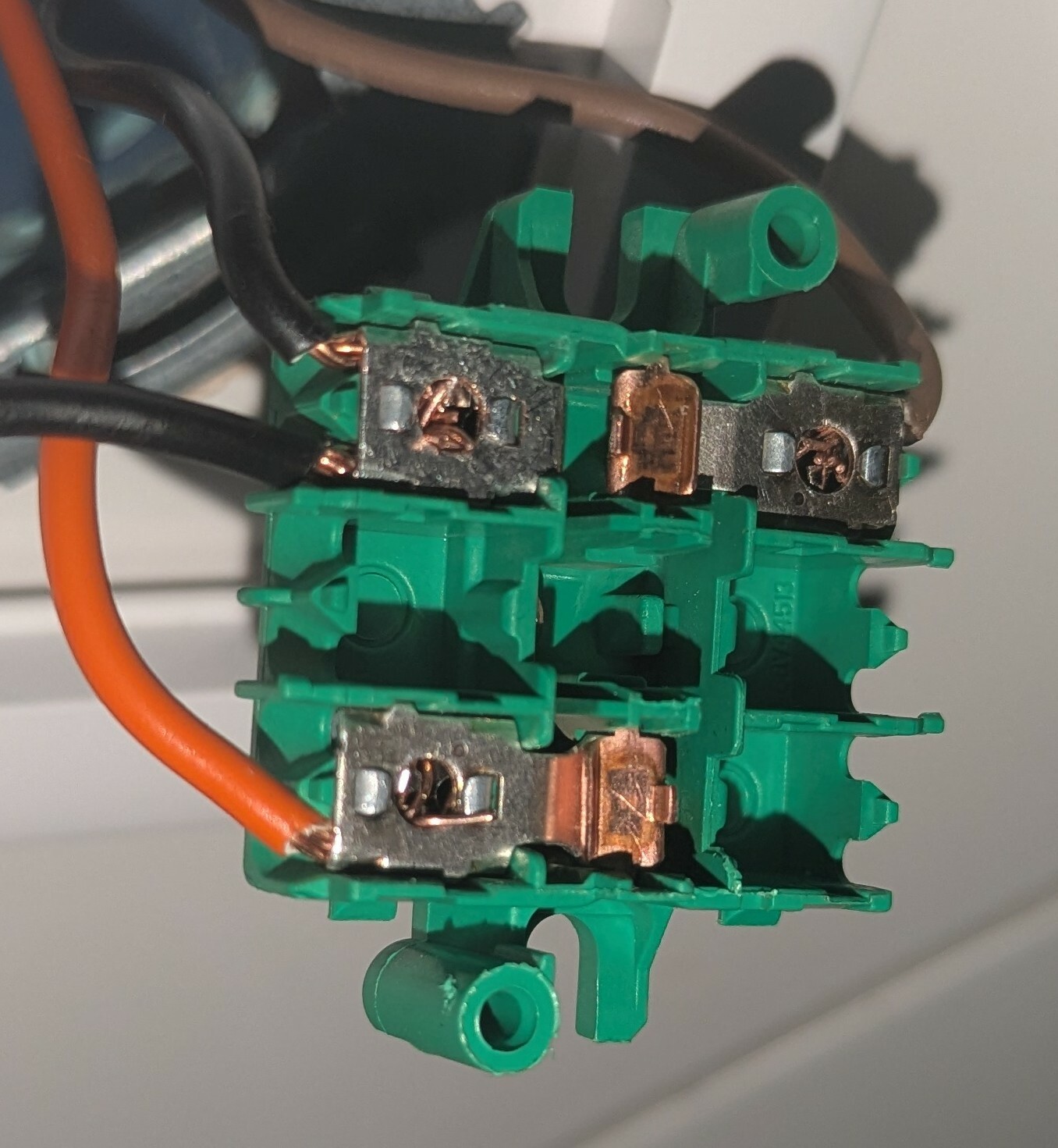

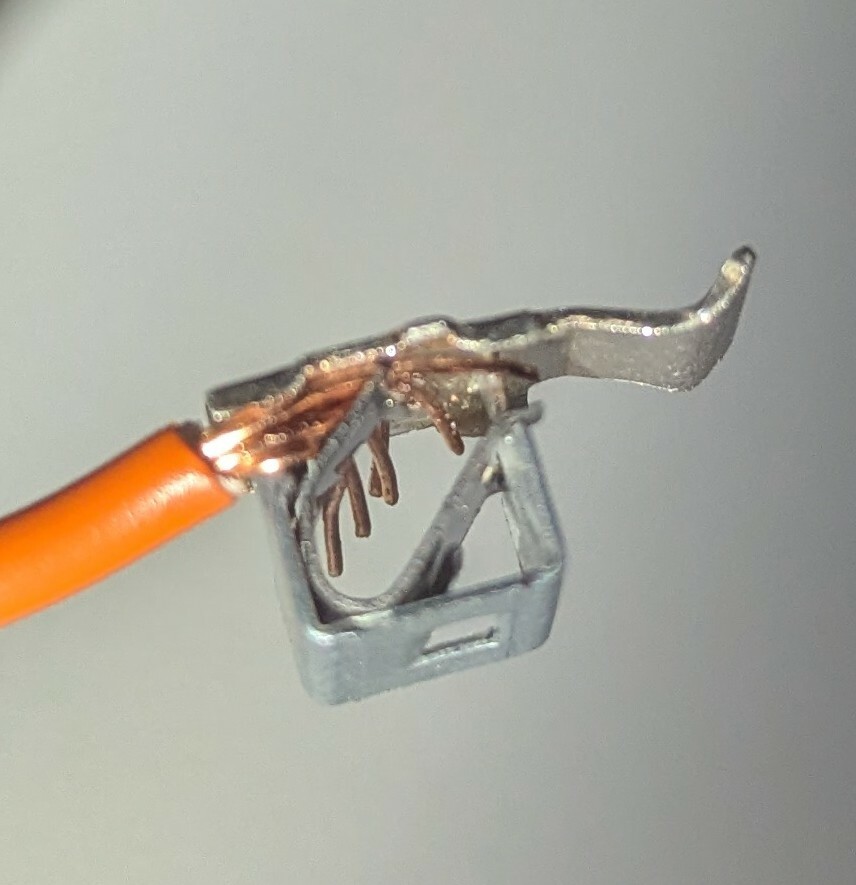

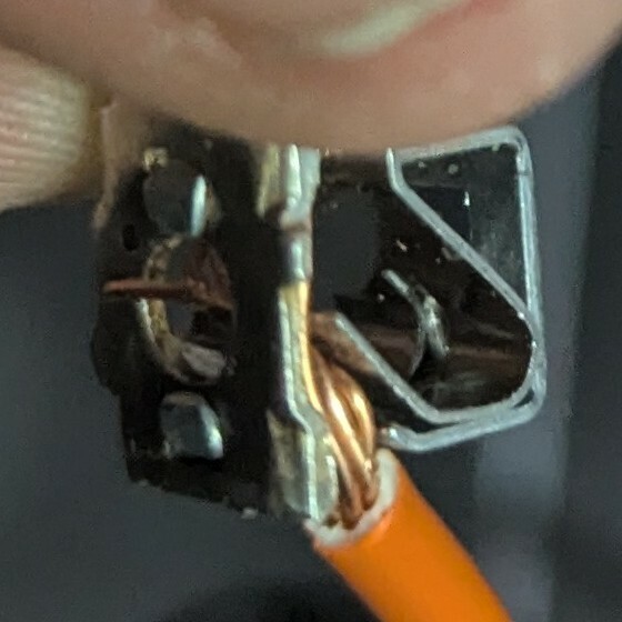

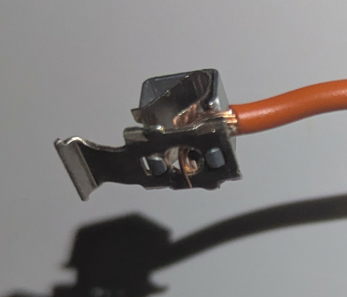

Har jag trät kablarna i plinten korrekt? Plinten går att fjädra och klämma på flera ställen och jag begriper inte hur det är menat att man ska göra.
Koppartrådarna ville gärna spreta eller glida av på sidan. Och det är inte helt uppenbart att det kan sitta för löst heller, tills man testar dra.
Och vad är hålet för?
Närbild av en hand som håller en metallisk kabelplint, där en del av en koppartråd syns vid kanten på plinten.
En närbild av ett metallfäste eller kontakt med flera hål och springor, hålls mellan fingrarna.

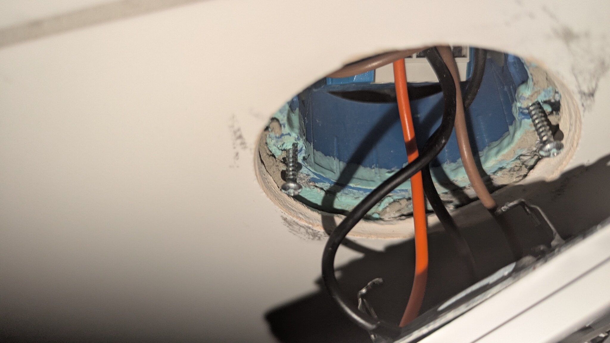

För övrigt verkar valet av strömbrytare inte helt klockrent för våtrum. Fukten kan väl ta sig in genom kaklet? Det är inte helt tätt mellan strömbrytaren och den blåa kapseln.

Delar av naken koppartråd sticker dessutom ut (därinne) även när knapparna sätts på. Glömde fota med knapparna på, men det ser ungefär ut såhär
Elektrisk kopplingsplint med bruna och orange kablar, ojämnt isatta koppartrådar. Grön plint med ojämnt täckta kopparledare.
och kappsatsen täcker ej all koppartråd som syns på bilden. Början av avskalningen sticker nämligen ut. Kanske skulle kablarna tryckas in längre?

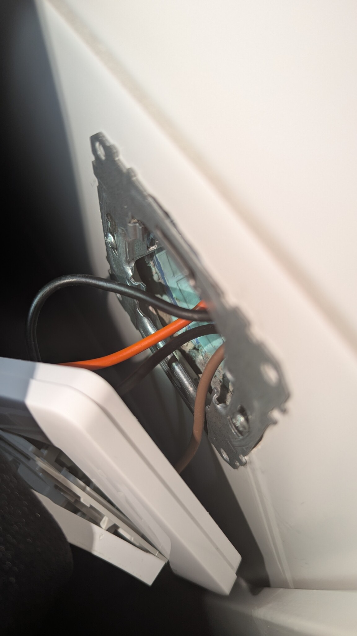

Det är installerat av elektriker troligtvis. Öppnade för att åtgärda att strömbrytaren var lös och det ena ledde till det andra. Men det såg ungefär likadant ut därinne från början.

Nej, inte att få loss. Snarare att sätta fast rätt.
Vad har du gjort med brytaren? De metalbleck som du visar skall aldrig ”plockas loss”. Ser ut som om du har demonterat brytaren i beståndsdelar, vilket man aldrig behöver göra.

Du behöver en ny brytare, den du har saknar bakstycket. Köp en kronbrytare, finns även dubbeltrapp, ser likadan ut på framsidan men inkopplingarna är annorlunda.
Stäng av säkringen, klipp av trådarna så nära inkopplingarna som möjligt. Glöm inte att ha koll på var trådarna satt. Skala upp trådarna.

Det saknas inget bakstycke, för det är den gröna delen som syns på den sista bilden. Brytaren är helt demonterad så det är stor risk att den inte går att sätta ihop igen så av den anledningen kan det behövas en ny.
Svarta trasten
Tror jag tidigare har sett ett eller två liknande inlägg, dvs användare har gått lös på brytarens bakstycke och öppnat upp mekaniken i tron att det är så ledarna ska anslutas. Något i brytarens utseende tycks trigga detta beteende.
Som läget är nu är det bara att köpa en ny brytare och göra om installationen, då utan att demontera brytaren.

Jag var kanske otydlig. Jag har inga problem med att montera tillbaka brytaren och den funkar utan problem. Jag var bara osäker på hur plintarna bör användas och om jag gjort rätt, samt att fukt kan tränga in via kaklet.
Alla delar ser likadana ut som innan efter varje steg i återmonteringen. Däremot så har jag märkt att det sitter lite svagare och kanske går att dra loss från väggen om man tar i ordentligt.

Nej, du har inte gjort rätt. Brytaren ska inte plockas isär. Den som monterat den från början ser inte heller ut att gjort rätt.
Brytaren är allt annat än tät, så fukt via kaklet behöver du inte fundera över.

Det verkar omöjligt att byta de fasta delarna d.v.s. blåa kapseln m.m. utan att riva upp kaklet. Jag ska se om jag kan hitta en IP klassad brytare som går att montera med nuvarande situation.
Varför skall du byta de fasta delarna? Blå kapsel? Är det dosan i väggen som du menar? Varför vill du byta den?

Det kanske var den här modellen ändå. Jag har lossat knapparna tillsammans med hävarmarna istället för det tänkta sättet vilket var dumt.
Tack för alla svar. Nu förstår jag hur det egentligen ska göras.
Alla brytare är IP klassade. Det är ett krav, menar du att du vill ha en högre klassning?

Läs på om våtzonerna i ett badrum så kan du köpa en brytare med ip klassning utifrån vilken våtzon din brytare sitter i. Apparatdosan (den blå) behöver du inte ta ut. Du monterar den nya brytaren i denna.

Trodde den var en del av vad som från början var tänkt som en tät inkapsling på insidan.

Tack, ska göra det. Om högre klassning, bör jag ändå hålla mig till infällt? De utanpåliggande brukar väl inte vara täta bakifrån tänker jag. Eller de kanske är tillräckligt täta där det räknas. Jag tänkte att fukt kan ta sig in via de för-utskärda skruvhålen som brukar finnas på utanpåliggande men det är kanske långsökt.
