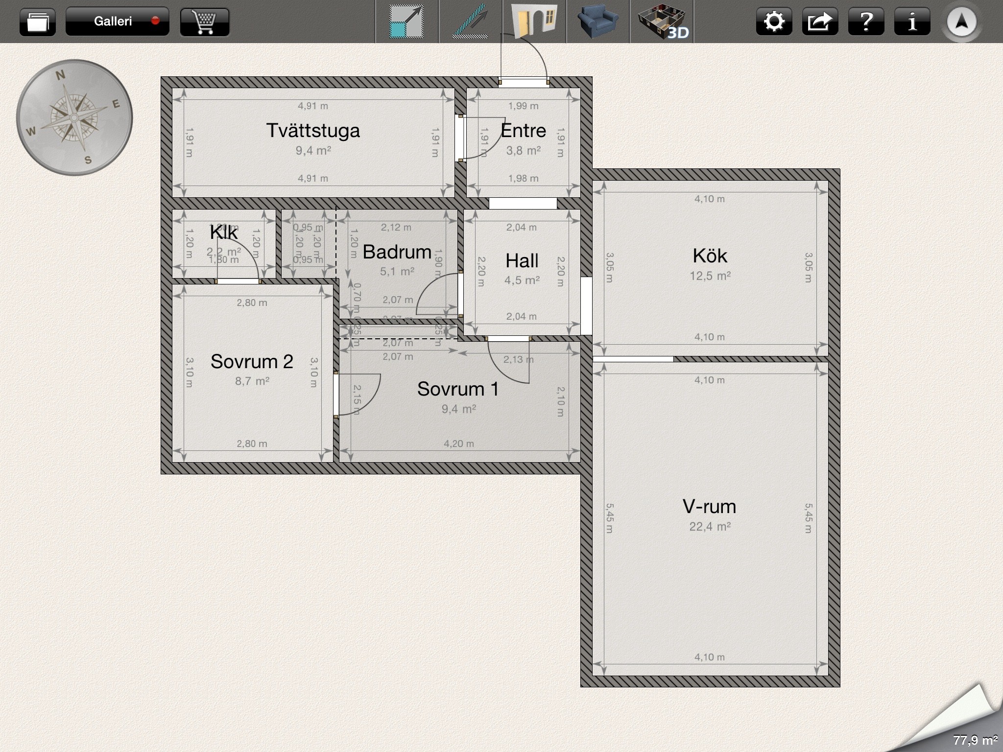

Hej alla ni kunniga och smarta vad gäller hur man ska planera sin tillbyggnad för att få planlösningen att fungera.
Vi bor idag alldeles för trångt och med en usel planlösning. Vi har bara två sovrum (där det ena är genomgångsrum), ett för litet kök och endast ett badrum. Det vi således behöver är tre fungerande sovrum, större kök, ett till badrum (eller åtminstone extra toalett) samt helst mer förvaringsutrymme.
Så här ser det ut nu:

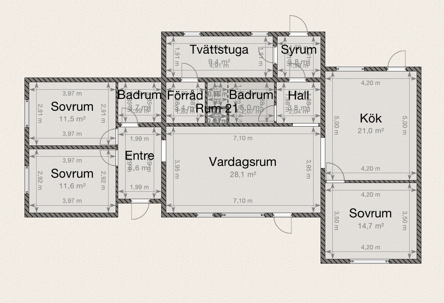

Så har jag själv kommit fram till att man kan göra:
Denna lösning innebär att man förlänger en husgavel, ändrar befintliga husets planlösning samt flyttar ut en vägg (där det idag är en altan under husets tak). Jag är hyfsat nöjd, men får inte till någon bra förvaring. Sovrummen är nog dessutom lite mindre än jag skulle vilja. Möjliga ställen att bygga ut på är som ovan, men även gaveln vid dagens vardagsrum. Tvättstugan är en tillbyggnad och där kan man inte bygga ut på något bra sätt.
Känner att jag har blivit blind för att se andra lösningar och vore tacksam för tips idéer!

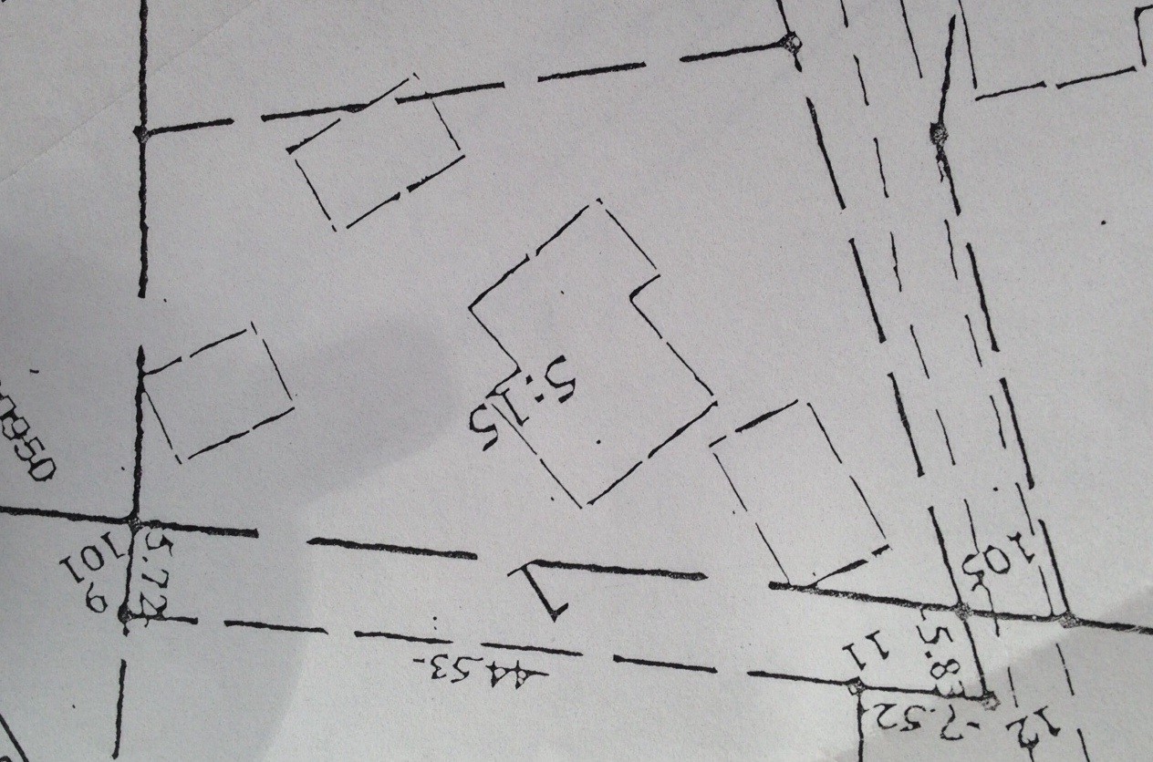

Här är en karta över tomten:
Tomten är en sluttningtomt med en höjdskillnad på ca 2,5 m från vägen till den nivå huset ligger på. Soluppgången ses från köksfönstret och nedgången från vardagsrumsfönstret. Vi kommer att i samband med tillbyggnaden även planera om tomten något. Tillbyggnaden skulle bli åt det håll där det idag ligger ett garage nere vid vägen. Detta måste ändå rivas då det är igenmöglat och ohyggligt fult.

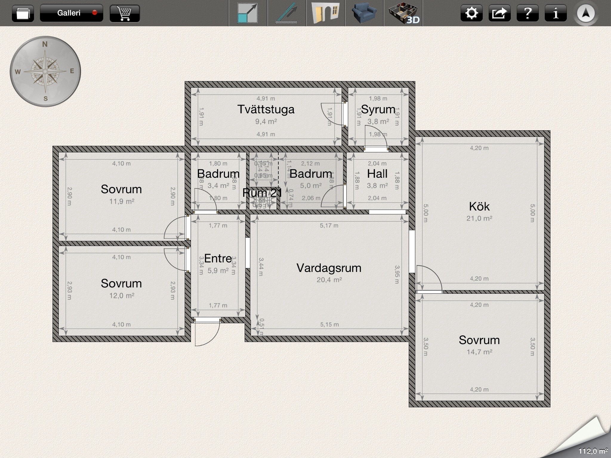

Satt igår kväll och provade att lägga hallen i tillbyggnaden istället. Ger rymligare vardagsrum, men istället större tillbyggnad och därmed säkert högre kostnader. Tanken med att entrén går in något är för att den ska hamna under tak. Detta är ju långsidan på huset och eftersom vi har låg takhöjd vore det svårt att få till ett annat entretak.
Har ritat in befintliga fönster också. Har ock inte hunnit fundera så mycket på var nya fönster ska vara, men ritade in några iallafall.
