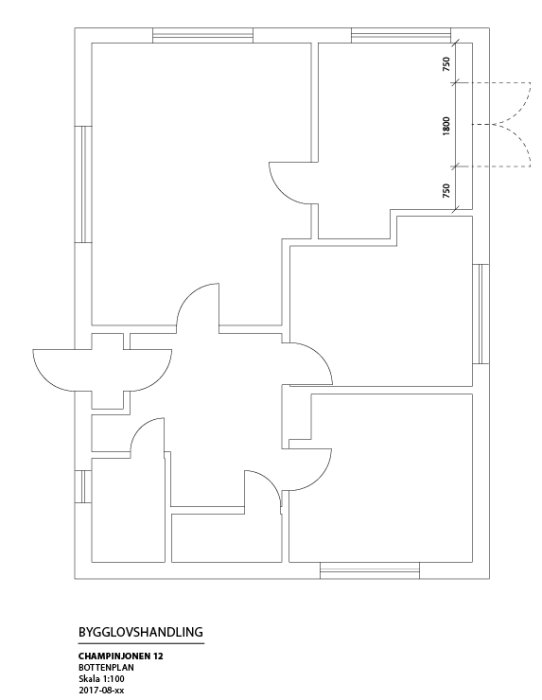

Hur mycket mått behöver jag ha med på planritningen? Kommunen har inga exempelritningar för fönster/altandörrar. Räcker det med måtten för väggen i fråga? Det står att det måste vara tydligt vad som är nytt, men man får ju inte använda färg (?), funkar det att göra det nya streckat som här?
Planritning av en bostad med måttangivelser, nya delen markerad med streckad linje.
Vet för övrigt inte om jag gjort rätt med mått-markeringarna, bara gjorde som på de ritningar jag sett med snedstrecken...
Vi fick fin feedback på våra bygglovsritningar som hade färgmarkeringar. Om du vill se våra ritningar så kan du spana in denna tråd:
https://www.byggahus.se/forum/threa...oer-att-koepa-nytt.271344/page-2#post-2772359
Vi behövde bara markera på fasadritningen vilka fönster som var nya.

Snyggt! Jag hade gärna gjort något liknande. Men på kommunens hemsida står det så här:
"Genom att lämna in fackmannamässiga ritningar redan i ansökan om bygglov eller anmälan får du beslut om bygglov snabbare. Fackmannamässiga ritningar representerar verkligheten eller hur tänkta byggnader och åtgärder kommer se ut i verkligheten. De ska ritas med omsorg och ha korrekta symboler och markeringar.
  • Är ritade med rena svarta linjer på vitt papper.
  • Har tydliga siffror, bokstäver och symboler.
  • Har rithuvud.
  • Visar tydligt vad som ska byggas och vad som är befintligt.
  • Är ritade och utskrivna i skala.
  • Har tydliga mått, i meter med minst en decimal.
  • Utritade byggnader är lägesbestämda mot tomtgräns.
  • Fasadritningar har marklinjer utritat.
  • Har markeringar på planerna var detaljer är placerade samt var sektionerna är tagna"
I exempelritningarna man kan ladda ner på samma sida står det dock att mått ska anges i mm och inte meter så man kanske inte behöver läsa den där listan ordagrannt. Men samtidigt känns det surt om det skulle ta extra tid pga en sån småsak...

Mina är ritade av arkitekt så fackmannamässiga är dem nog allt...
Hur ska en till/ombyggnad synas om man inte får göra den röd, som är gängse?
Jag fick intrycket av (eller min handläggare sa) att de får ofta hemmagjorda ritningar som inte går att läsa. Men om du gör något liknande mina så går det nog bra.
Enligt exempelritningarna ska en tillbyggnad ha ifyllda väggar och befintliga väggar vara med bara linjer. Men vad vet jag :)
Det känns överdrivet att anlita en arkitekt för att bara rita in en altandörr. Det är ju lätt att göra själv om man bara är skapligt bra på att rita. Den i inlägget här ovan har jag gjort själv, jag tycker att den ser proffsig nog ut, men jag är ju ingen arkitekt så därför vill jag kolla här!
Nötegårdsgubben
Absolut inte arkitekt för en sån enkel sak. Använd din ritning och komplettera med bilder, så slipper bygglovsavdelningen åka ut och titta. Om du kan rita en fasadbild så är det nog också bra.

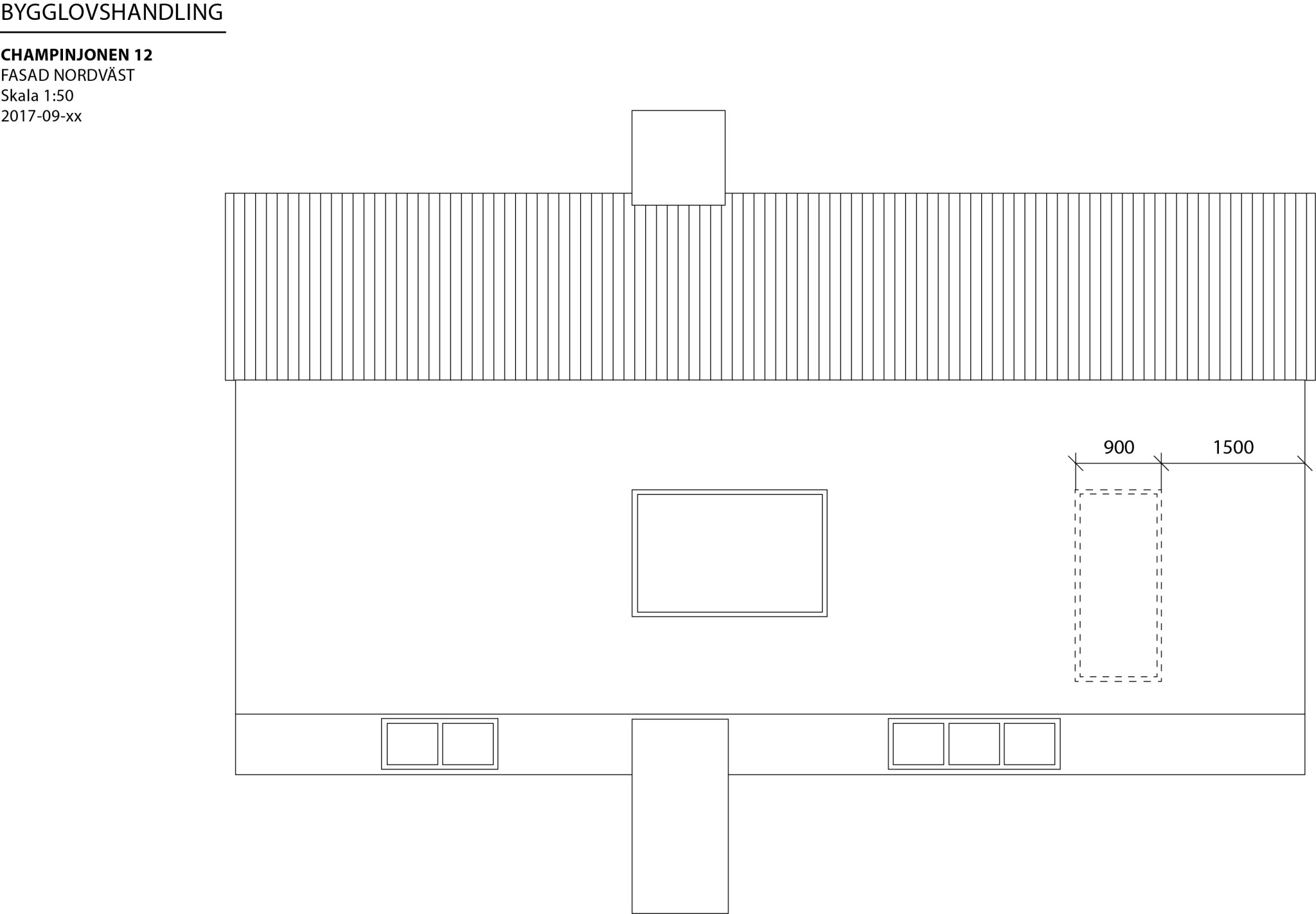

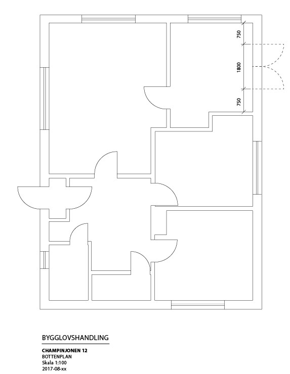

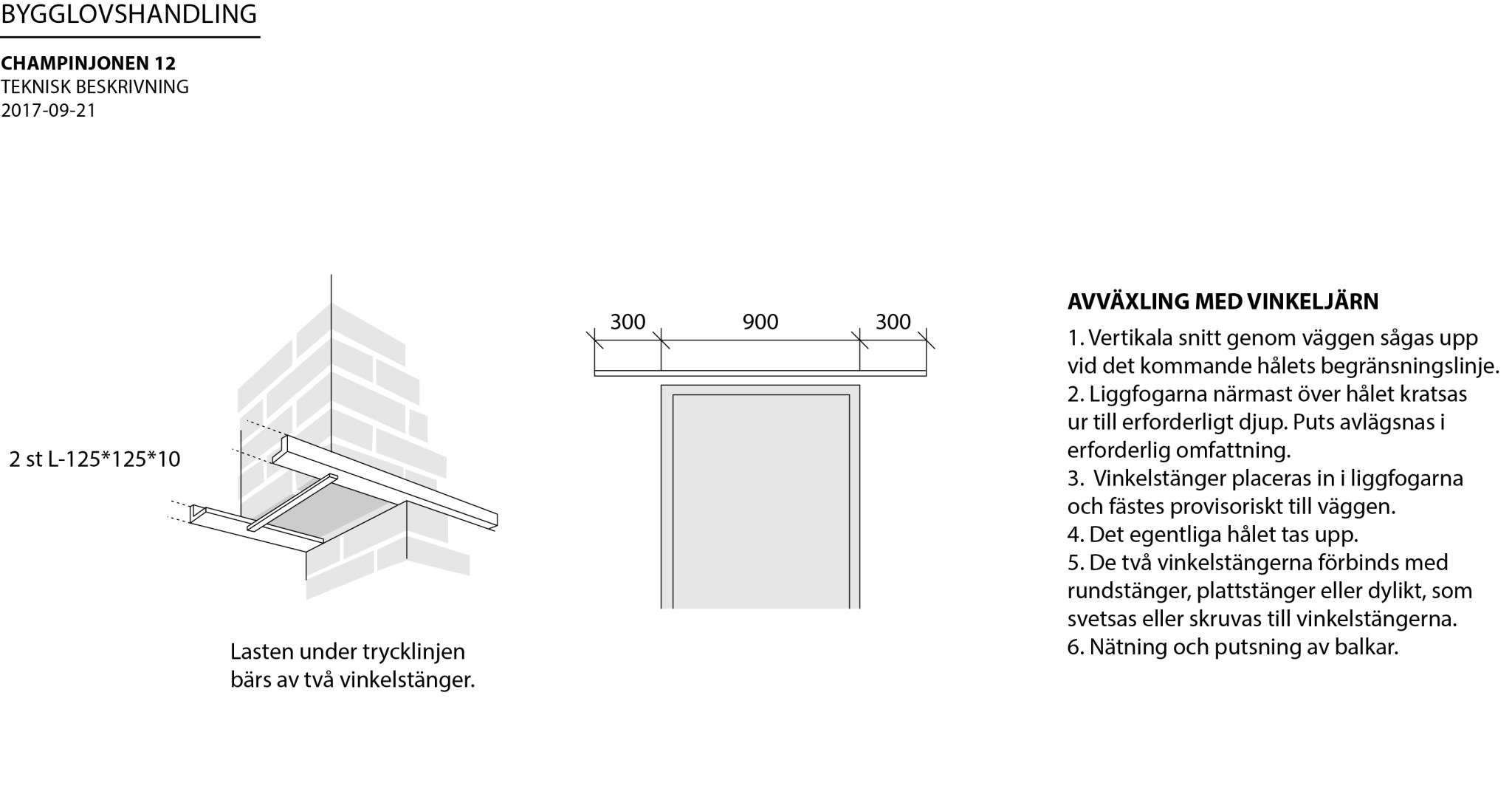

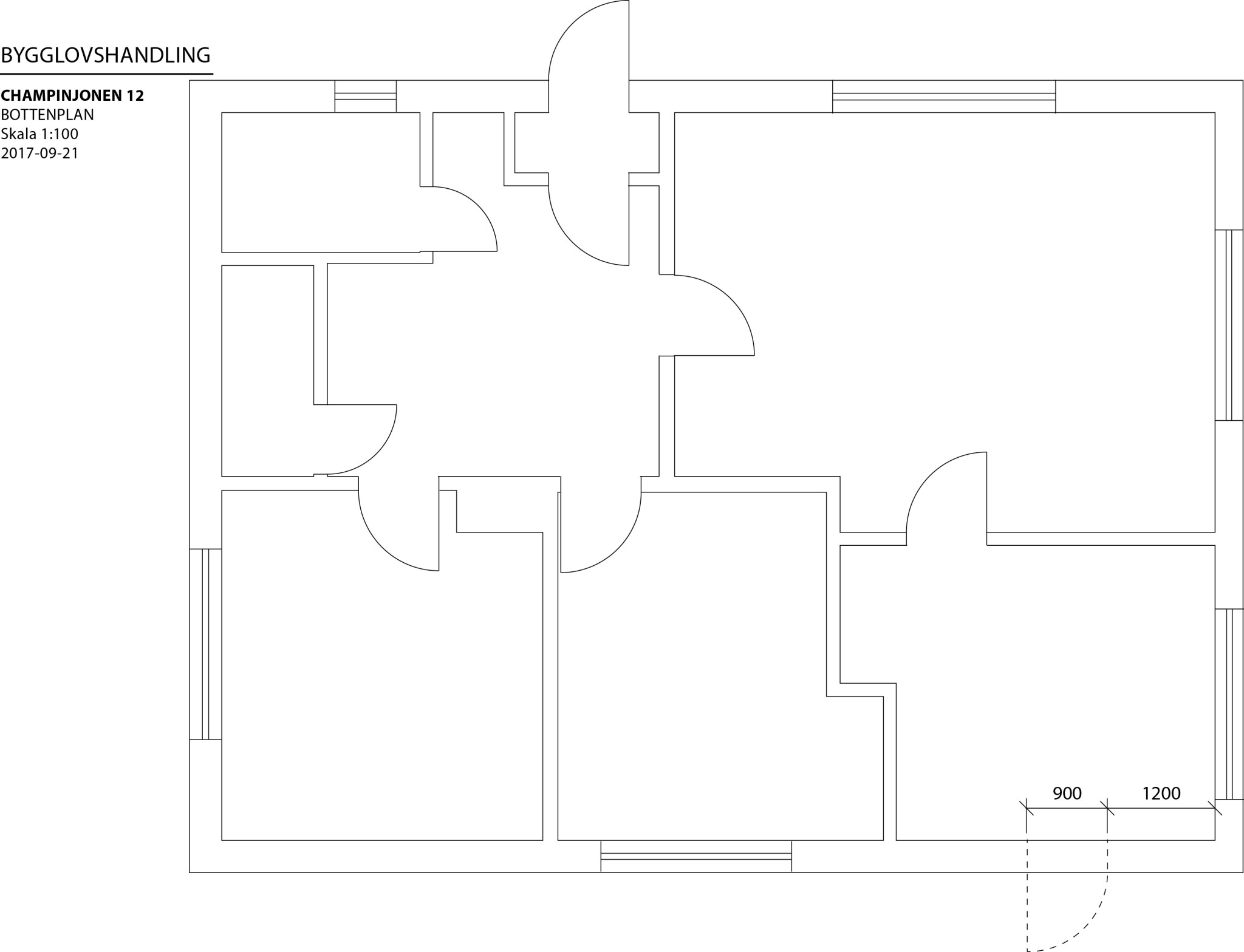

Jag sökte runt mycket för att hitta info om bygglov till vår altandörr men hittade inte så mycket. Nu har vårt gått igenom (tog en vecka, fem arbetsdagar, fruktansvärt nöjd!), så jag tänkte att jag lägger upp det vi skickade in här. Hade önskat att jag hittade något liknande när jag letade.
Någon kontrollansvarig behövdes tydligen inte. Heller inte någon karta över tomt eller situationsplan. Det nedan samt formuläret på kommunens hemsida var allt vi behövde!
Ritning av bottenvåning med mått för altandörr som användes för bygglovsansökan.
Arkitektritning av fasaden för en byggnad som visar placeringen av en altandörr och fönster.
Teknisk ritning av bygglovshandling för installation av en altandörr med beskrivning av avväxling med vinkeljärn.
