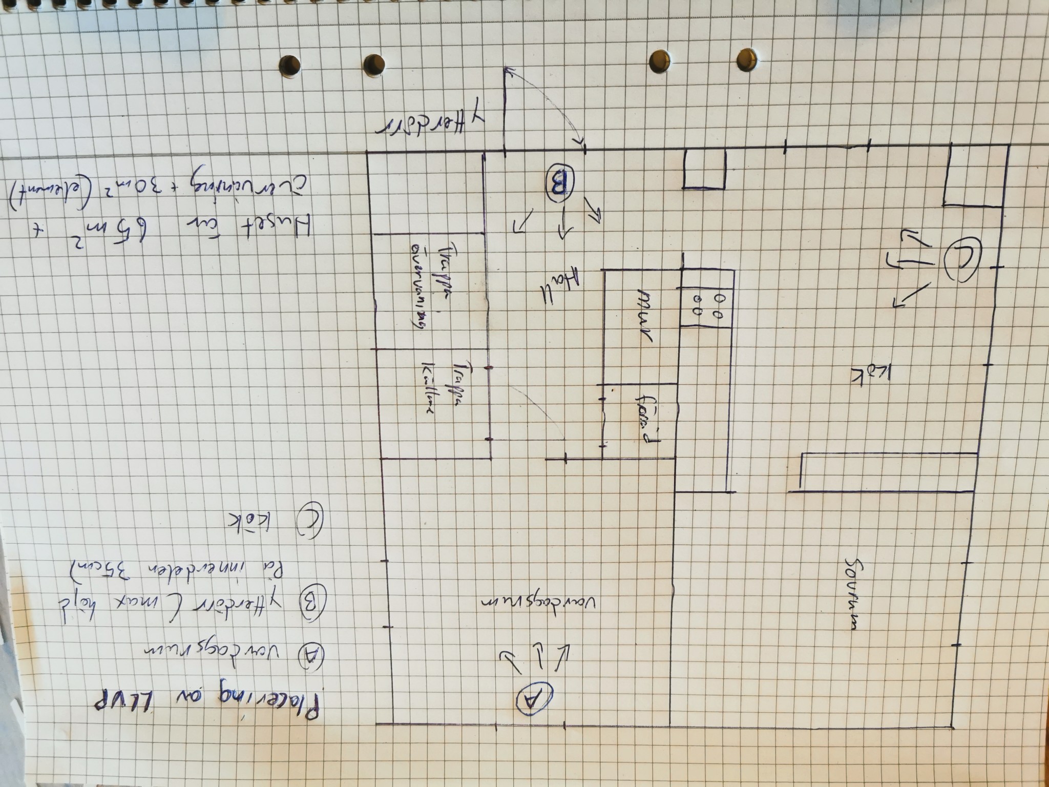

Jag funderar på att sätta in en LLVP i vårat fritidshus.
Den stora funderingen är vart den ska placeras och om man lyckas sprida värmen skapligt.
Huset är byggt 53 med 1 och 1/2 med källare.
Övervåningen tar element hand om.
Vad tror ni placering A, B eller C?
Jag lutar åt A.
Mvh Stefan
  • Handritad skiss av husplan med markerade positioner A, B och C för installation av LLVP.

A om du vill ha det svalare i sovrummet
C i kök är aldrig bra med matos det fettar igen rätt rejält
B kan funka men utrymmet är det minsta så risken är att den stänger av innan allt det andra är tempererat
