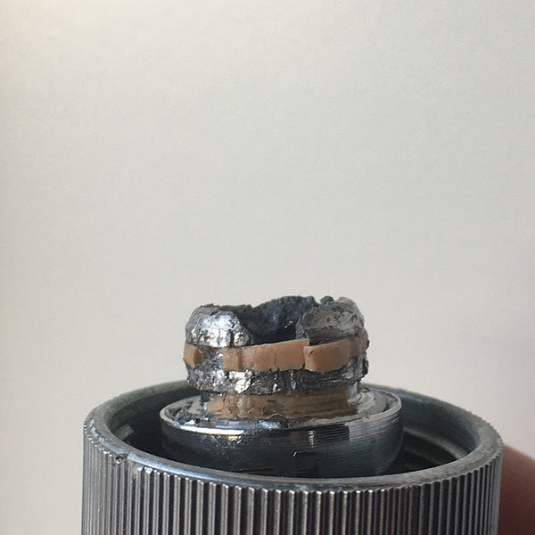

Har en icke-märkes takdusch där takduschsilen helt spruckit och behövde bytas. Dessvärre verkar det som att kopplingen från överröret till takduschsilen har korroderat så pass att det inte längre går att skruva loss gängningen (alt. att det inte skulle gå att lossa trots spår för blocknyckel).
Efter mycket besvär kom hela övergång från rör till gänga loss, och den sitter fortfarande stenhårt fast i takduschsilens koppling och är helt sönderkorroderad. Så den kan jag inte få loss och sätta dit igen.

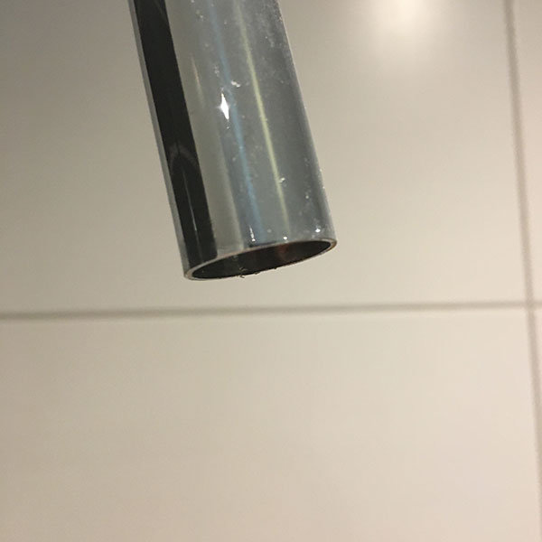

Så nu har jag ett överrör som saknar gänga, jag vill få dit en koppling med utvänding G1/2" (r15) gänga så att jag kan skruva på en takduschsil med standardanslutning, G1/2" (r15) invändig.
Röret mäter jag till 16mm innermått och 18mm yttermått. Vad behöver jag för att kunna få till detta?

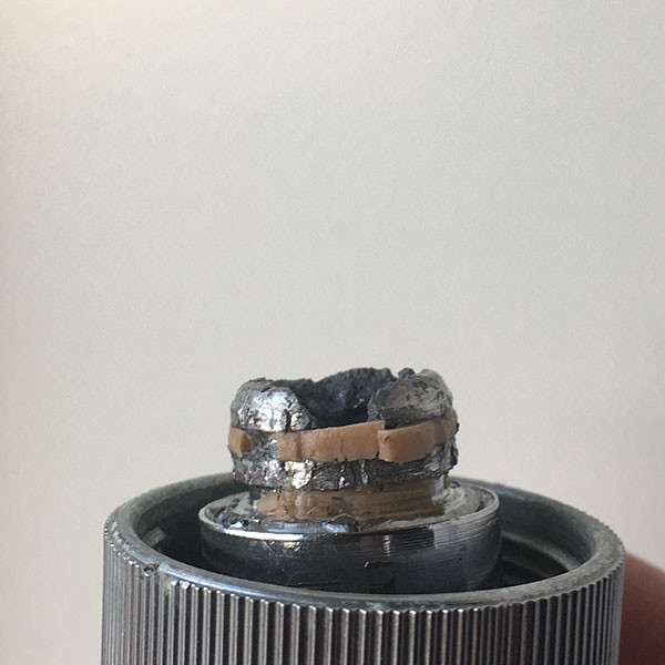

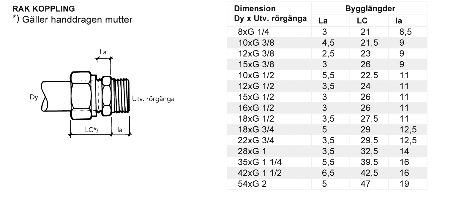

Om jag inte missförstått helt borde en rak koppling med klämring på ena sidan och gänga på andra sida vara det jag behöver. T.ex. har Vatette en kromad variant:
Kanske en självklarhet för de som kan, men är det ytter- eller innerdiameter man går på till rörkopplingar? På skissen ovan ser det ut som att det är ytterdiameter, då röret är 18mm i ytterdiameter så bordet det vara en 18xG1/2 koppling som passar. Kan det stämma?
Bästa svaret
Ja det stämmer
