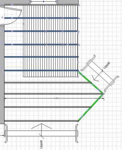

Håller som bäst på att planera en altan enligt bifogad bild. Altanen läggs delvis ovanpå en äldre altan där jag tänkt lägga nya golvreglar (45x95), blåa på bilden (det streckade området är den gamla altanen).
Frågan är nu bara vad jag ska lägga under de golvreglar som inte placeras ovanpå den gamla altanen? (gråa i bilden) . Vet att jag behöver någon typ av bärlager men vet inte riktigt hur den lämpligen ska placeras. Några tips?

Hallå! Så långt var jag med också.
Plintar är bästa läsningen i mitt fall. Frågan är bara hur jag lägger bärlagret på lämpligaste sätt i detta fall. Höjden är tillräcklig för att kunna gå upp på 45x200 (eller ännu lite till). Men var placeras lämpligen bärlager och plintar för att uppnå minsta möjliga antal plintar (=minsta jobbet för mig)?
