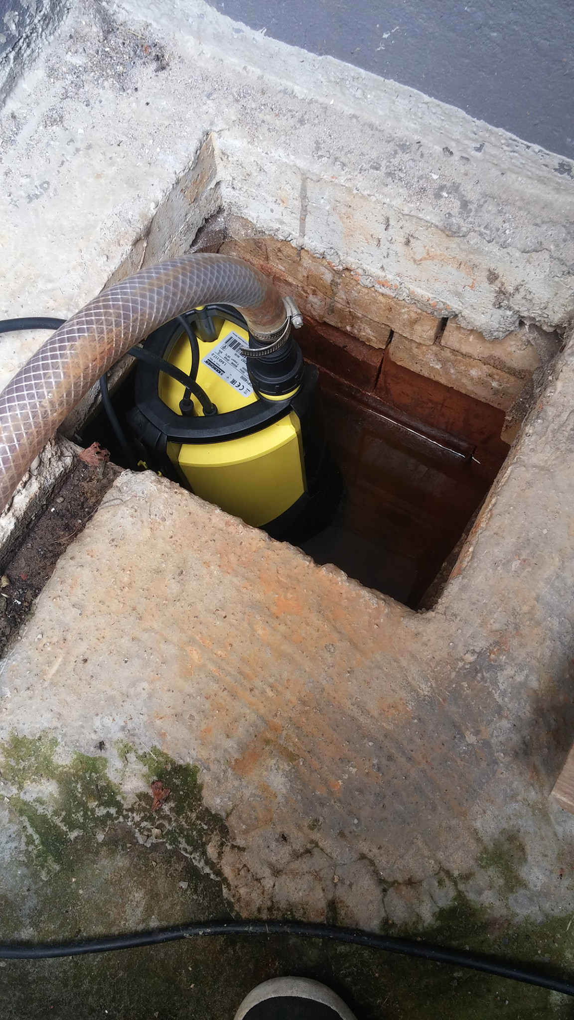

Hej! Flyttat till ett hus från 1968 för ett tag sedan. Utanför källardörren finns det, vad jag fick förklarat av den förra ägaren, en pumpgrop som var där redan när han flyttade in.
Av honom fick jag förklarat att det är pga av hög grundvattennivå i området och att det via slangen pumpas ut i det kommunala dagvattensystemet.

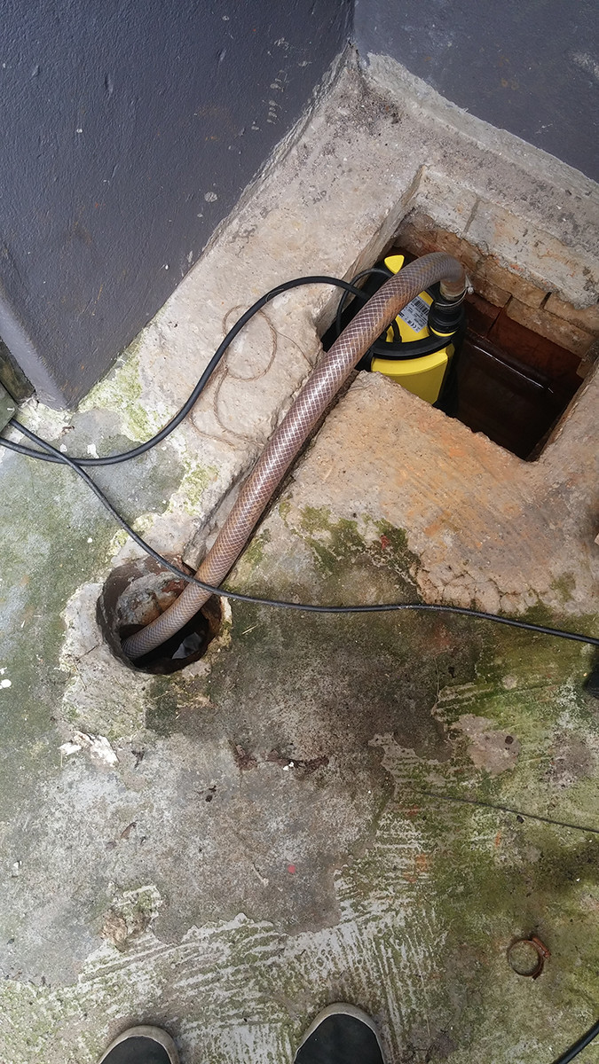

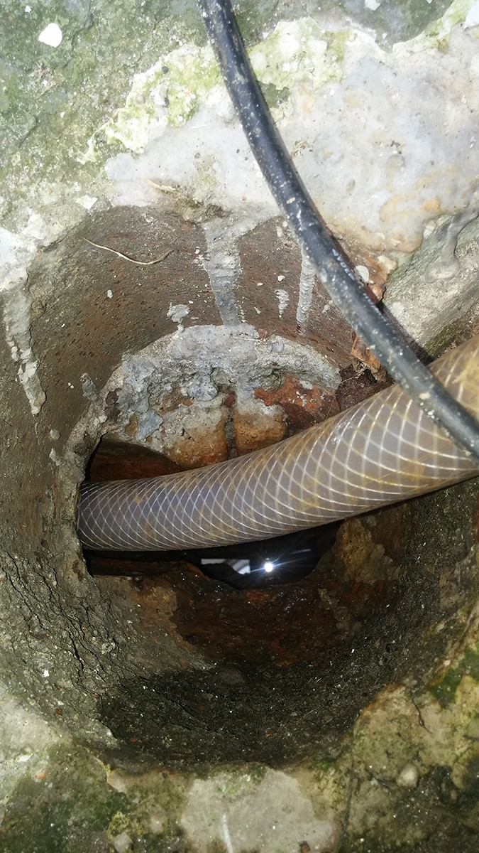

Hålet utanför källardörren som ni ser har stenbotten och där står alltid vatten(kolla reflektionen i bild nr3), som stiger samtidigt som vattennivån i pumpgropen stiger och sjunker undan när jag pumpar bort vattnet i gropen. Har testat att inte köra pumpen på några dagar och då stiger vattennivån endast till en viss gräns, aldrig mer. Tänker mig att det då rinner undan av sig självt. Varför behövs då pumpen?
Funderar också på om det vattnet som alltid står där är avskärmat som i en tunnel under betongen eller ligger det an mot t.ex bottenplattan?

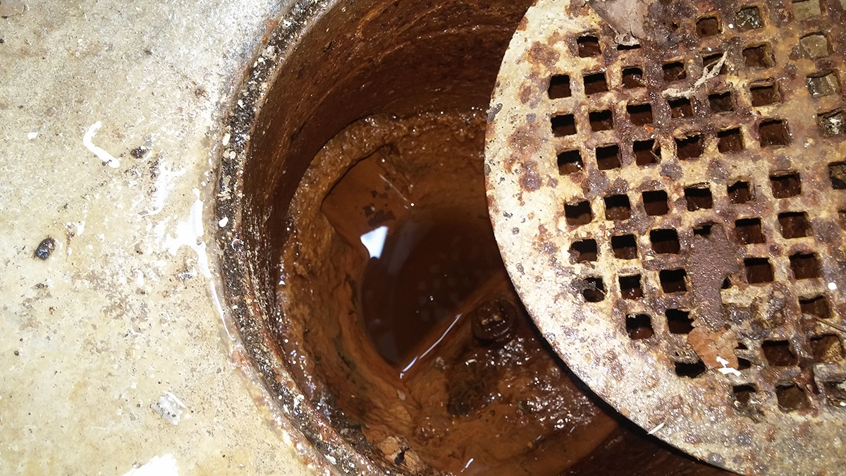

Precis innanför källardörren (ca en meter från gropen) sitter det en brunn, ca 15cm djup, med ett inlopp från gropen och vad som ser ut att vara ett utlopp rätt ner i marken(står alltid vatten där när jag kollat).
Vad tror ni om detta? Är det grundvatten i gropen eller dagvatten? Är det ihopkopplat med dräneringen? Hur hänger det ihop och vad bör jag göra/inte göra?

Det ser ut som du har en spygatt utanför dörren (brunn utan vattenlås) som är kopplad till golvbrunnen innanför.
Att det står vatten i brunnen inne beror på att den har ett vattenlås och utloppet finns i riktningen mot rensskruven.
Som du säger borde vattnet rinna bort av sig självt om det tränger upp i brunnen ute men man vill kanske hålla det på en lägre nivå med hjälp av pumpen.

Med tanke på gjutskägget i pumpgropen så ser den ut att vara äldre, antingen från bygget av huset, eller från någon omgjutning av trappavsatsen.
Iom att den ser så välbyggd ut med tegelstenarna så tror jag det är ett bra syfte med den.
Kan du se om det rinner till i något telgelrör i sidan efter att du pumpat en stund?
Det kan ju ligga tegelrör under plattan för att dränera till den gropen.
Om man höftar lite så ligger grundvattennivån i pumpgropen precis under husets platta, ca 20-25cm ned från avsatsen.
Kanske gör man en grundvattensnmkning till ytterligare lite under den nivån för att plattan inte ska suga så mycket?
