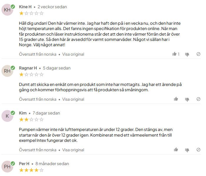

Verkar inte fått helt lysande omdömmen (mest för att den bara jobbar när det är relativt varm ute, men beroende på när man vill använda den kanske det duger fint ändå)
Inlägg med recensioner av en värmepump, huvudklagomålet är att den bara fungerar vid temperaturer över 15 grader, vilket kritiseras av användarna.
Ja detta är ju leksaker därför de är så billiga
alternativet är ju en riktig 18kW från en renommerad tillverkare som skall monteras fast och kostar minst 20tkr + installation med sandfilter ventiler rör/slangar keminjektion, övervakning mm.
men det är ju en enorm overkill till en pool i tunn plast som kanske inte ens håller första säsongen ut.
