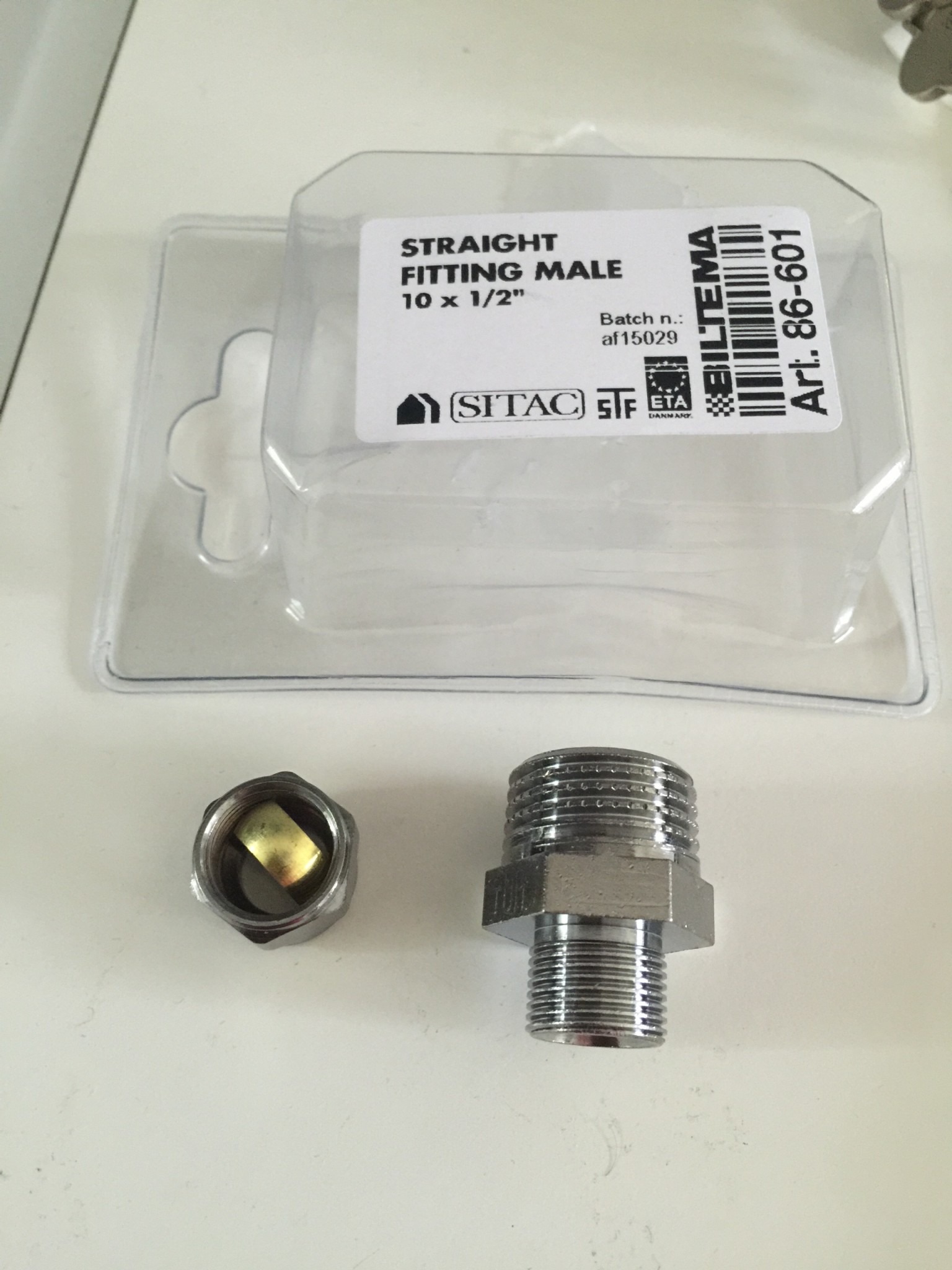

Köpte en nippel som det stod 10-1/2 på som jag då som jag förstått det är 10mm-15mm.
Nu när jag kom hem testade jag att skriva på blandaren på min nyköpta nippel men då är muttern från blandaren för stor. Vad är felet och hur vet man vad för mått man ska ha?

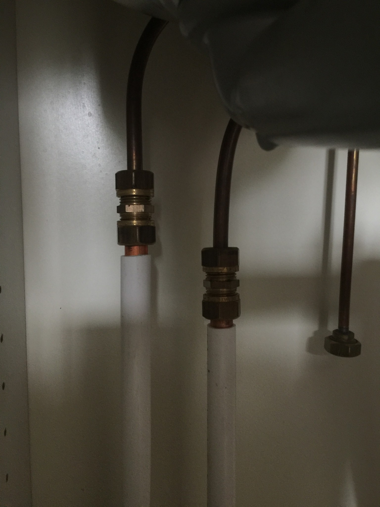

Nuvarande rördragning med gammal blandare. På muttrarna står det 15mm.
Nippeln som jag köpt och trodde skulle gå

Du behöver vatettes rak klämringskoppling 15x10.
Om man tar bort mutter och kona på 10mm sidan passar den lekande muttern från blandaren perfekt. Det är en slät ansats under.

Men vad är det som jag har köpt då egentligen och varför fungerade inte den? Hade varit kul att veta så man inte gör samma misstag

Nej, julas ska du inte använda. Blanda aldrig tillverkare på kopplingar.
Kör på samma märket som redan sitter, alltså vatette. Då kan du behålla den undre 15mm muttern och bara skruva på den nya mellandelen.
Men om du tänkt kapa bort din befintliga koppling så kan du köpa julas variant. Men den vet jag inte om den har slät ansats under 10mm muttern som Vatette har. Glöm inte nya stödhylsor om du ska dra dit en ny koppling på dina prisolrör!
