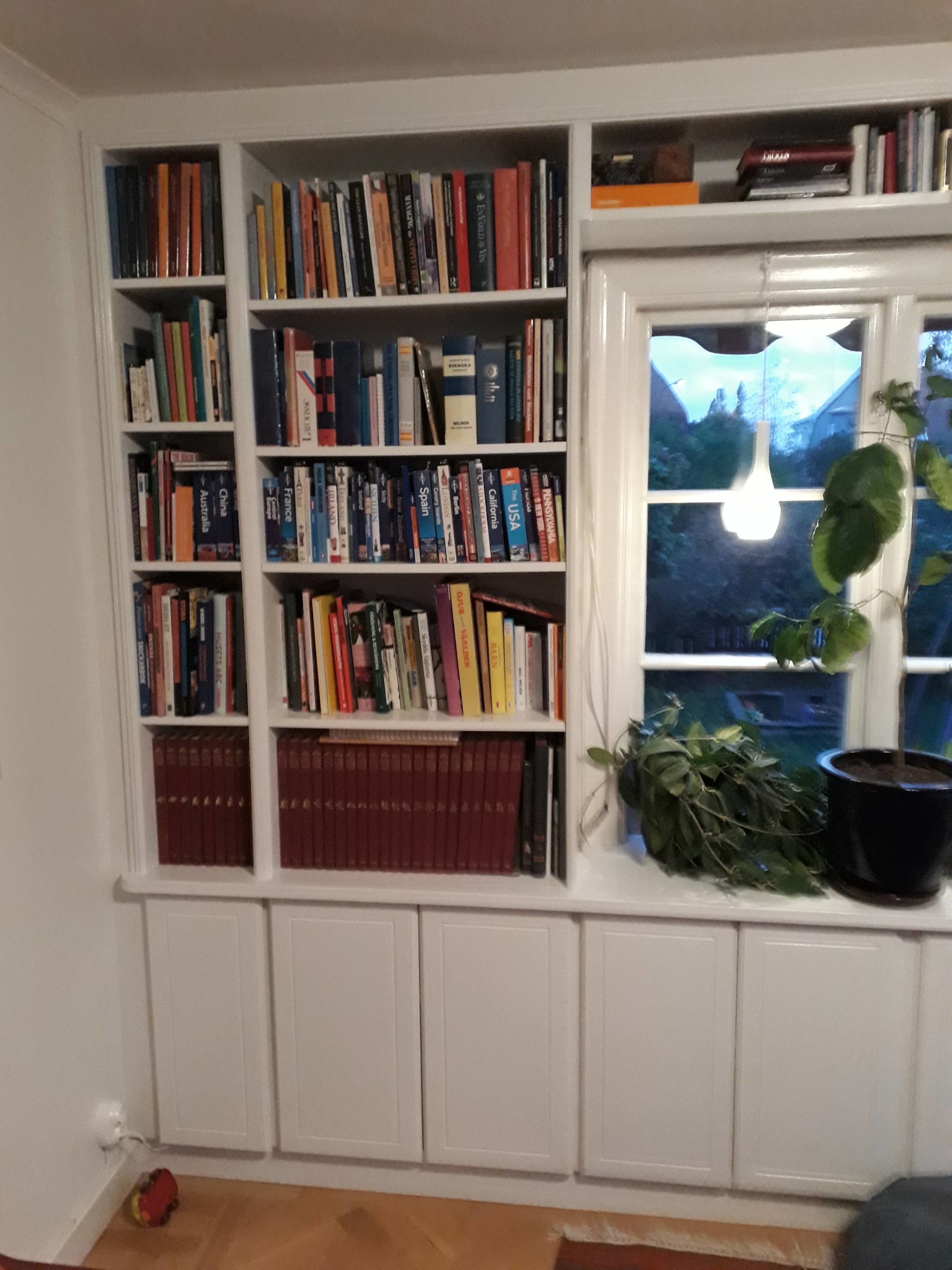

Jag hade kört på mdf, kanske 19 mm men det beror på vad som passar dimensionsmässigt med andra möbler/snickerier i hallen. Tycker mdf är formstabilt och lätt att få till snygga fogar (med hjälp av bra såg vill säga). Tycker inte det är några problem med att dra skruvar in i 'ändträt' givet att man väljer rätt dimension på skruv o förborrar. Målning går att få ok med lackpensel o slipning mellan varven.
Ett tips är ju att få skivan uppsågad till remsor med rätt djup redan på byggvaruhuset. Snygga snitt som garanterat blir lika breda och så blir materialet mer lätthanterlig.
Något som jag också gjort när jag byggde bokhylla över en vägg i vardagsrummet var att limma på profilerade lister över 'ändträt/ kanterna'. Fick på så vis ett mer arbetat utseende och slapp problemet att ändträt suger för mycket färg. Detta beror ju på vilket uttryck man vill ha dock.
Angående sittbänk/ skohylla kan det bedövas ett stöd i mitten. Vet ju aldrig hur stora personer som kommer på besök...
Inspiration till hyllan fick jag från Vi i Villa (http://www.viivilla.se/inredning/mo...ran-golv-till-tak---montering-och-tacklister/).
Kanske inte precis det du ska göra men du kan ju få lite tips o idéer därifrån...
Bifogar en bild på del av min variant!
