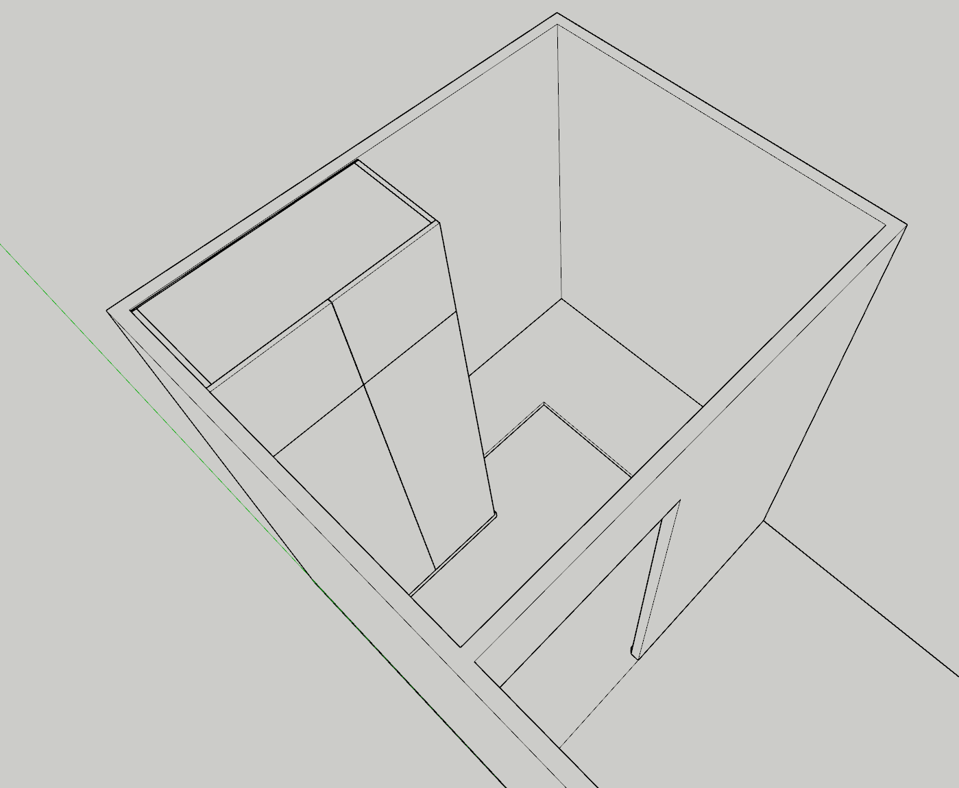

Jag försöker ge mig på att bygga om en liten klädkammare i lägenheten till mini-kontor samt förvaringsmöjligheter. Så jag har planerat att bygga ett skåp och ett skrivbord i MDF och Valchromat. Dom bitarna har jag hyfsat bra koll på vid det här laget.
Ovanför skrivbordet vill jag ha 2 hyllplan om det går att få till på ett snyggt sätt. Här sitter jag fast och behöver er hjälp. Jag hittar ingen lösning som känns riktigt bra och skulle verkligen uppskatta er hjälp med att spåna fram idéer. Mitt mål är att det ska se snyggt, modernt, och proffsigt ut i slutändan och jag är villig att göra en krångligare och dyrare lösning om det leder till ett bättre slutresultat.
Jag har i princip 2 förslag. Men som jag skrev så känns inget av dom 100%.

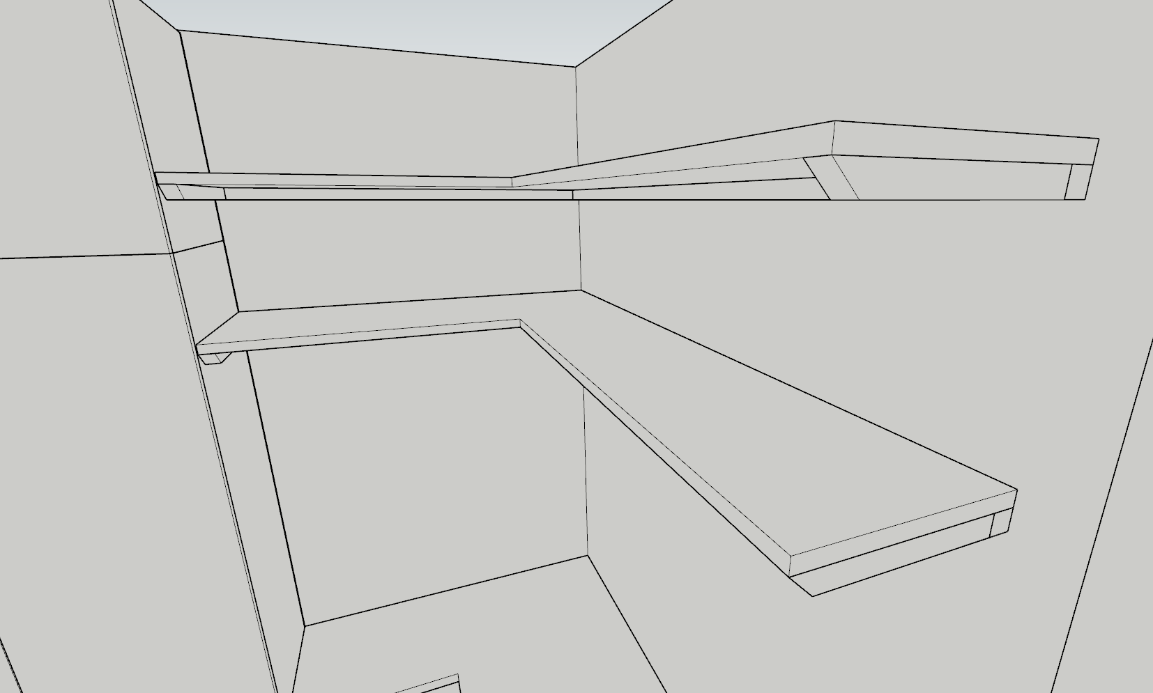

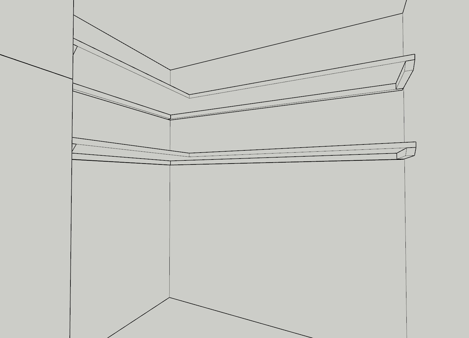

Förslag 1:
Montera en regel lägst med väggen och lägg helt enkelt hyllplan (22 mm MDF eller valchromat) på reglarna. Fördelen är att det är en väldigt enkel konstruktion och en nackdel är att reglarna sticker ut väldigt mycket när man ser underifrån, vilket man alltid kommer göra. Det kanske går att lindra genom att måla reglarna i samma färg som väggen, eller i samma färg som hyllplanen.

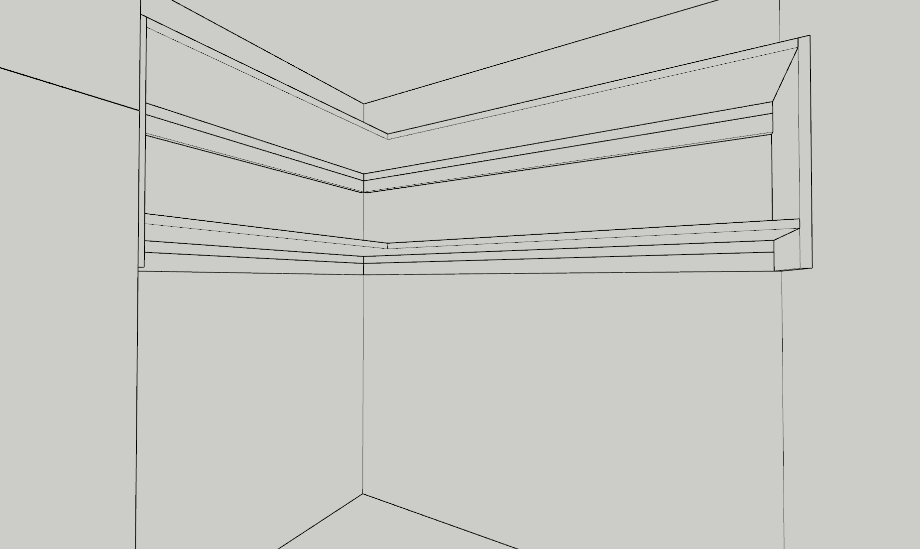

Förslag 2:

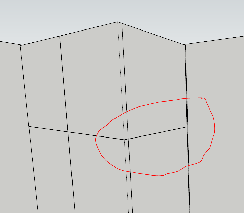

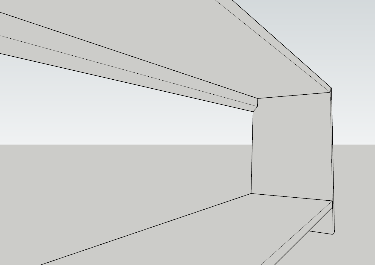

Här tänker jag att jag bygger ett L-format skåp mer eller mindre och sedan hänger det på en regel på väggen. En fördelen är att det är en robustare konstruktion och målad i samma färg som skåpet skulle det kunna bli en fin fortsättning av möbeln. En annan bonus är att det döljer skarven mellan skåpets under- och överdel på ett bra sätt. Den stora nackdelen är att jag tycker det ser lite klumpigt ut i detta lilla rum.

Förslag 1:
Förslag 2:

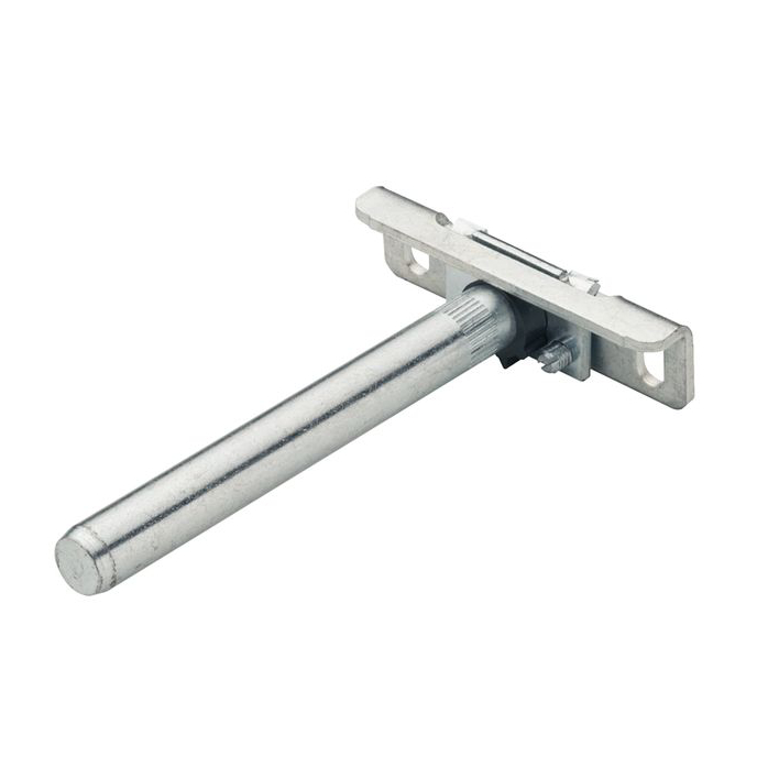

Ett sätt är att nyttja den dolda infästningen men fräsa ur för dem istället för att borra och sen limma ett hyllplan underifrån, spackla skarven mellan de två planen och måla allt.
Hej och tack för svaret! Förstår inte riktigt hur du menar, har du lust att förklara lite utförligare?J Joelbitar13 skrev:

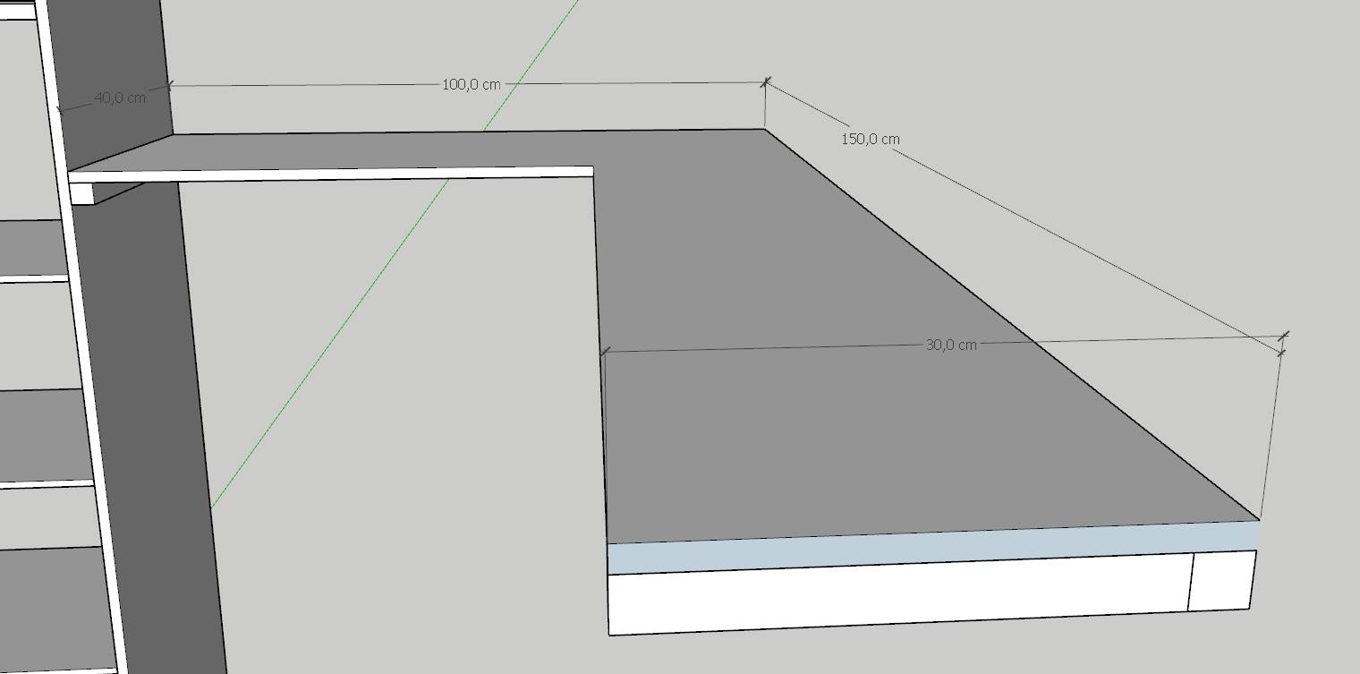

Glömde skriva mått på hyllorna. Här är ungefärliga mått
Jag har tänkt mig fasta hyllor!

Ett alternativt till att göra 'reglarna' i något kontrasterande material, snyggt trä, metall eller liknande.

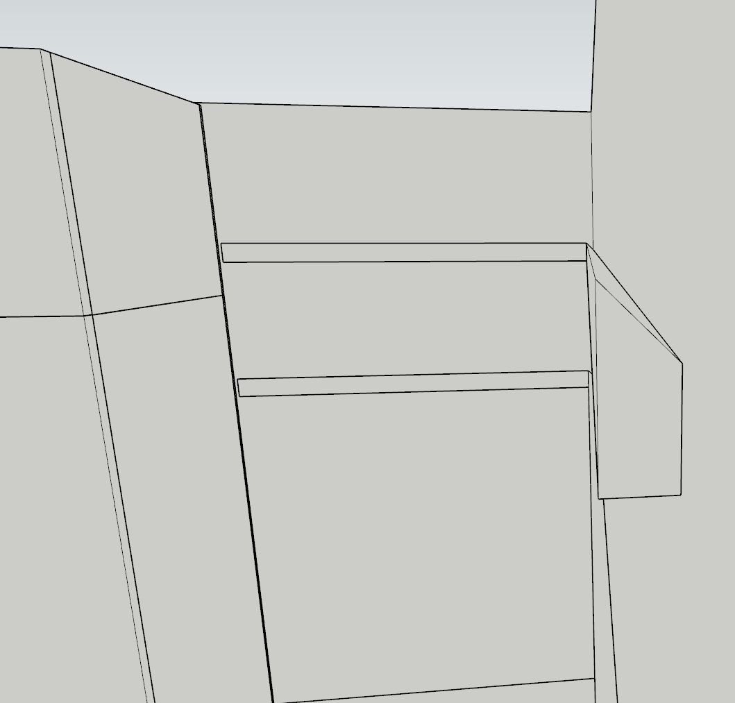

Bara funderade på om du kunde dölja fästena genom att ha dem ovanpå hyllplanet istället för underO oddan skrev:För den intresserade har jag 2 andra möbler i svartbetsad ask och et
Jag är väldigt flexibel och det viktiga är att det finns bra förvaringsmöjligheter och att det ser bra ut. Men om man utgår från mitt första förslag så bör den översta hyllan sitta cirka 210-215 cm från golvet. Form går till viss del före funktion och om en hylla skulle se betydligt bättre ut än två kan jag tänka mig att köra på en hylla.
Det skulle kunna vara en bra idé. Man skulle i så fall limma listen/regeln ovanpå hyllan antar jag? Nackdelen är att man förlorar ett par centimeter utrymme på hyllan. Vad tror du är minsta dimensionen en sådan regel kan ha?Frustrator skrev:
Verktygstokig
· Halland
· 8 382 inlägg
Antingen regel eller om man har typ l-formade stöd i kanterna bara.

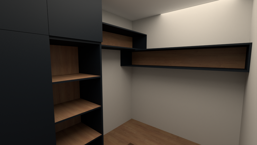

Jag lyckades inte landa i någon idé jag gillade med de L-formade hyllorna. Så jag tänkte länge och hårt och kom fram till att det blir snyggare med två hyllor i L-konstellation. Varje hylla har i princip två hyllplan och man får lite mer dramatiska nivåskillnader. Det känns faktiskt mycket bättre. Så om jag tänker ännu längre och hårdare kanske jag lyckas komma på något ännu bättre
