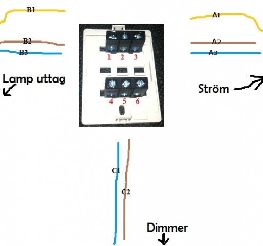

Hej, jag har en kopplingsdosa till en kulodragning som jag behöver lite hjälp med. Ni kan se bilden nedan.
Jag har markerat upp hur kablarna med bokstäver + en siffra och markerat upp på dosan med nr 1-6
På det jag ritat är:
Brun = Fas
Blå = Nolla
Gul = Jord
Hur ska detta kopplas ihop? allt är draget förutom att 2 av dessa dosor inte är inkopplade.
Att tillägga är att en behörig elektriker kommer nästa vecka och ska koppla in en ny elcentral och han har då lovat att se över kopplingen så den är korrekt gjord innan strömmen kopplas på.
Vore bra om någon kunde skriva som exempel, A2+B2 ska kopplas ihop i nr 2 på dosan osv, ni förstår hur jag menar i alla fall
Första frågan kanske borde vara "Har jag rätt dosa?" Den hette i alla fall Kulodosa och killen i affären sa att en sån ska funka.
Tack på förhand.

A1, B1 = 1
A2, C2 = 2
A3, B3 = 3
C1, B2 = 4
Ja, det ser ut att vara en kulodosa. Kanske inte lika snygg som Elkos Kulodosa, men det är en kulodosa.

Värt att påpeka är att det är egentligen ingen skillnad på de olika plintarna 1-6 i dosan, så om du följer Patrik_Hed's beskrivning så är det bara viktigt att du följer den här delen:
A1, B1
A2, C2
A3, B3
C1, B2
du väljer själv vilken plit som varje par skruvas fast i. Det är nog t.ex. lättare att skruva fast A2,C2 i 6 än 2 ifall dimmerns ledning kommer underifrån.

antar att c1 är tändtråd ? så du inte lägger nolla att tända lampan med
C1 är nollan enligt färgen men som sagt jag är ju ingen expert fast alla här har väl sagt att det är rätt att koppla enligt Patrik_heds beskrivning så jag har kopplat den så men är de fel så fixar elektrikern det ändå. Men som sagt den blå är ju nollan enligt färgen men sen kan man väl använda den till vad man vill, jag antar iaf att färgerna endast är till för att förenkla kopplingar och att den inte är någon annorlunda kabel bara för att den är en viss färg.

Det är helt korrekt gjort. Som jag precis nämnde i en annan tråd så är blå otillåten som tändtråd vid infällt, men vid utanpåliggande så är det fullt tillåtet och praxis.
Gul/grön får aldrig användas till något annat än jordning.

De låter bra, skönt att inte skapa extra arbete för elektrikern. Kanske ska tillägga en sak, de är ju skyddsledare också från lampan och strömmen, de har jag kopplat ihop tillsammans med a1 och b1 dvs jorden visst blir det rätt så?
Renoverare
· Gävleborg
· 8 220 inlägg
Precis. Gul/grön och biledare under samma skruv.
