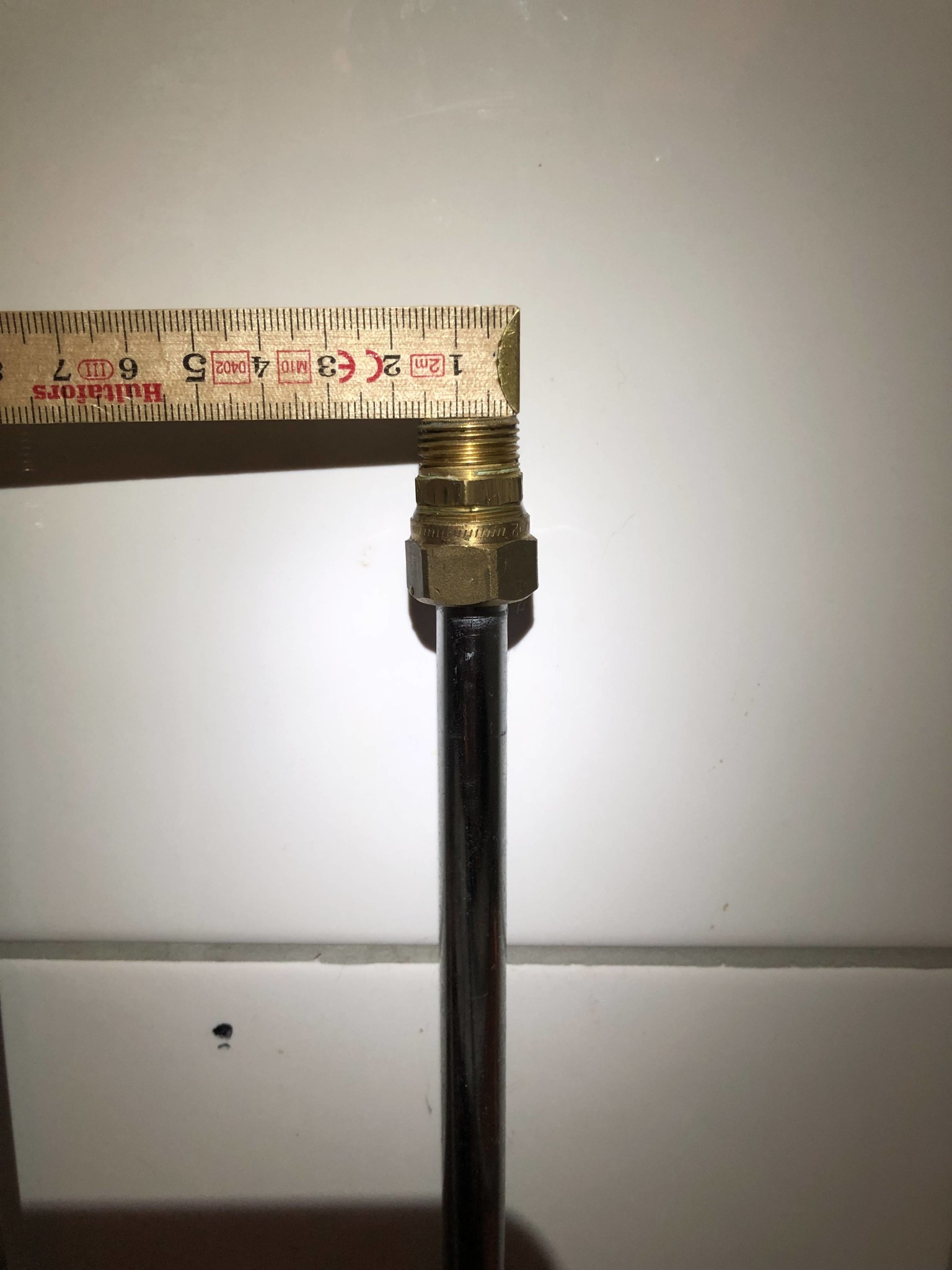

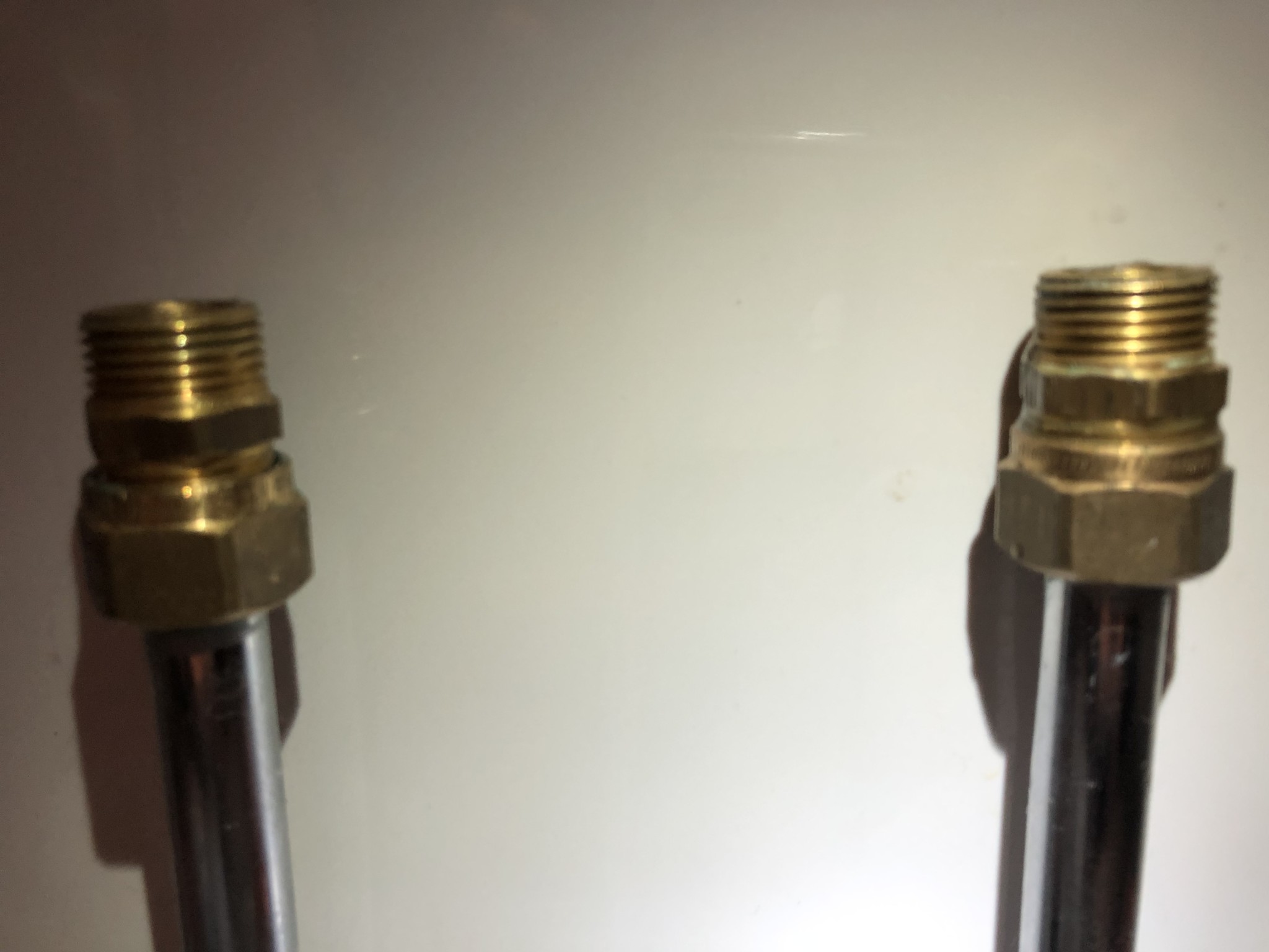

Hejsan. Någon som kam hjälpa till med tips? Har precis bytt kommod, handfat och ska byta blandare så självklart så blev bef rör för korta när vi höjde tvättställ och slangarna på nya blandaren är kortare än nuvarande. Ska dit med en Grohe blandare med mutter g3/8. Förkromade rören som kommer upp är 12mm. Det sitter Vatette klämringkoppling med utvändig gänga ca17mm. Vad köper jag om jag behöver förlänga ca 10-11cm typ något som finns på Ahlsell. Finns det någon flexislang för att slippa köpa rörbitar. Eller är det klämringsskarv och jaga rörstumpar? Kromat rör mätt med tumstock, klämringkoppling synlig vid anslutningen.

Flexslang 3/8 till 15 mm skulle jag tro att du ska ha.
Edit. Nu gick det fort..R10 3/8 och 15 mm (utvändig gänga 17 mm) är samma sak.
Tackar jag ska kika om det går att hitta imorgon :)
