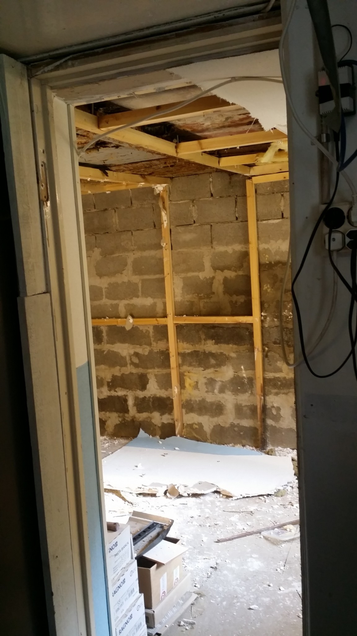

Gjorde slog i saken och rev innertaket i ett rum i källaren där gipset har hängt ner ända sen vi köpte huset. Ovanför rummet är det altan med bandtäckt plåt och trall. Men vad är det egentligen som sitter här? Ser ut som gamla dörrar av nåt slag med någon slags isolering i. Grejen är att det här måste bort men frågan är om det bär upp altanen. Hur går jag vidare?

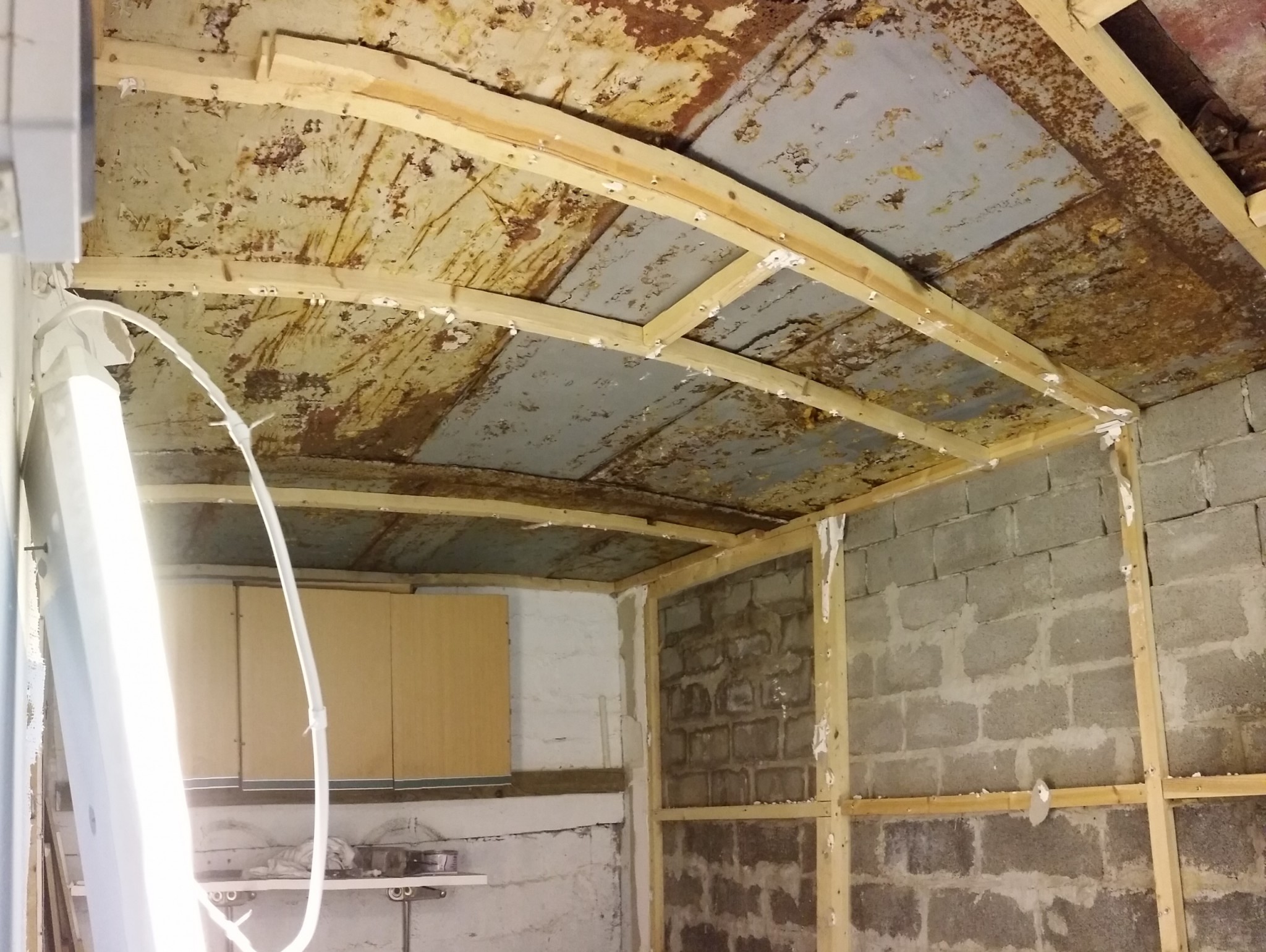

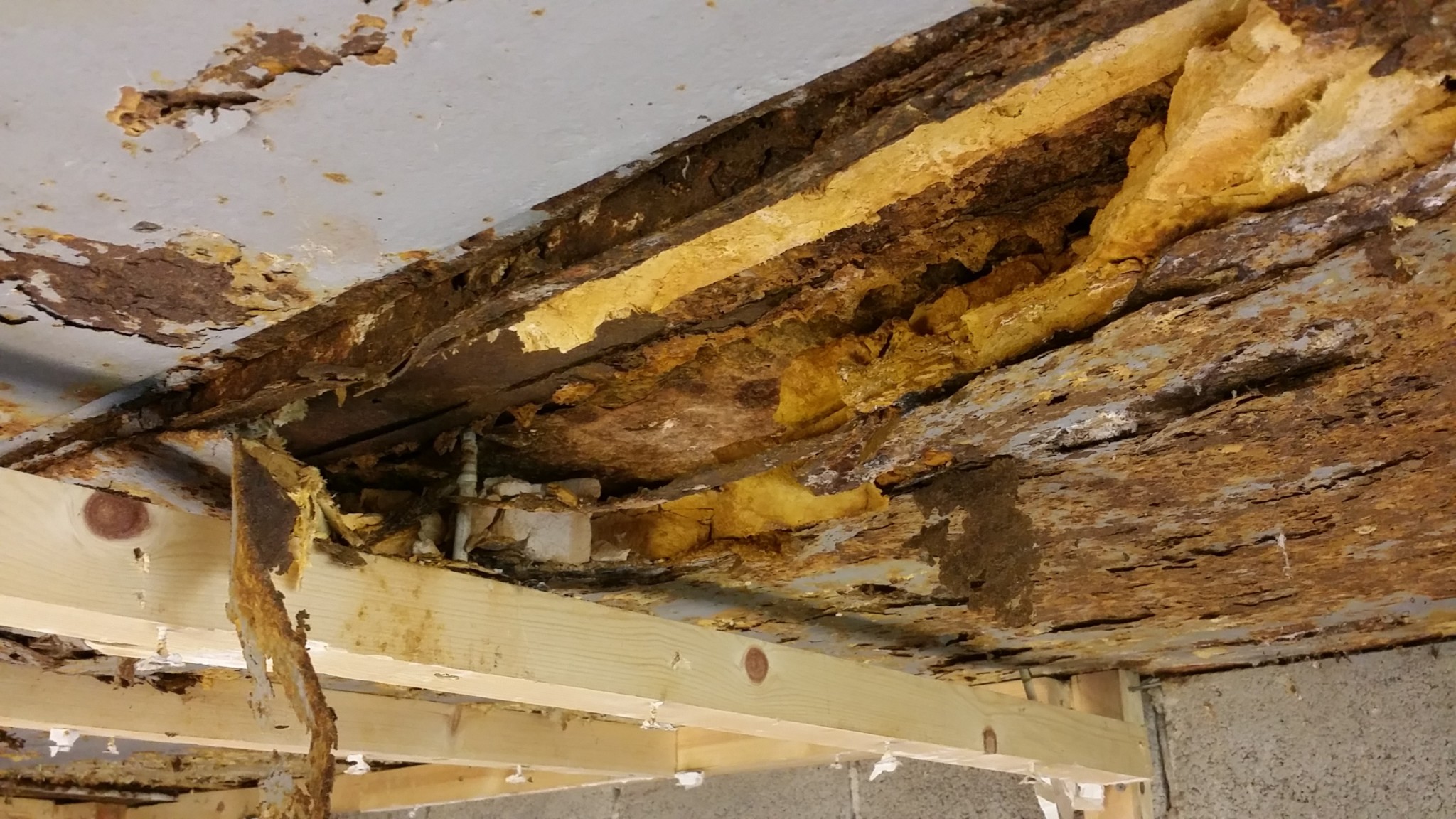

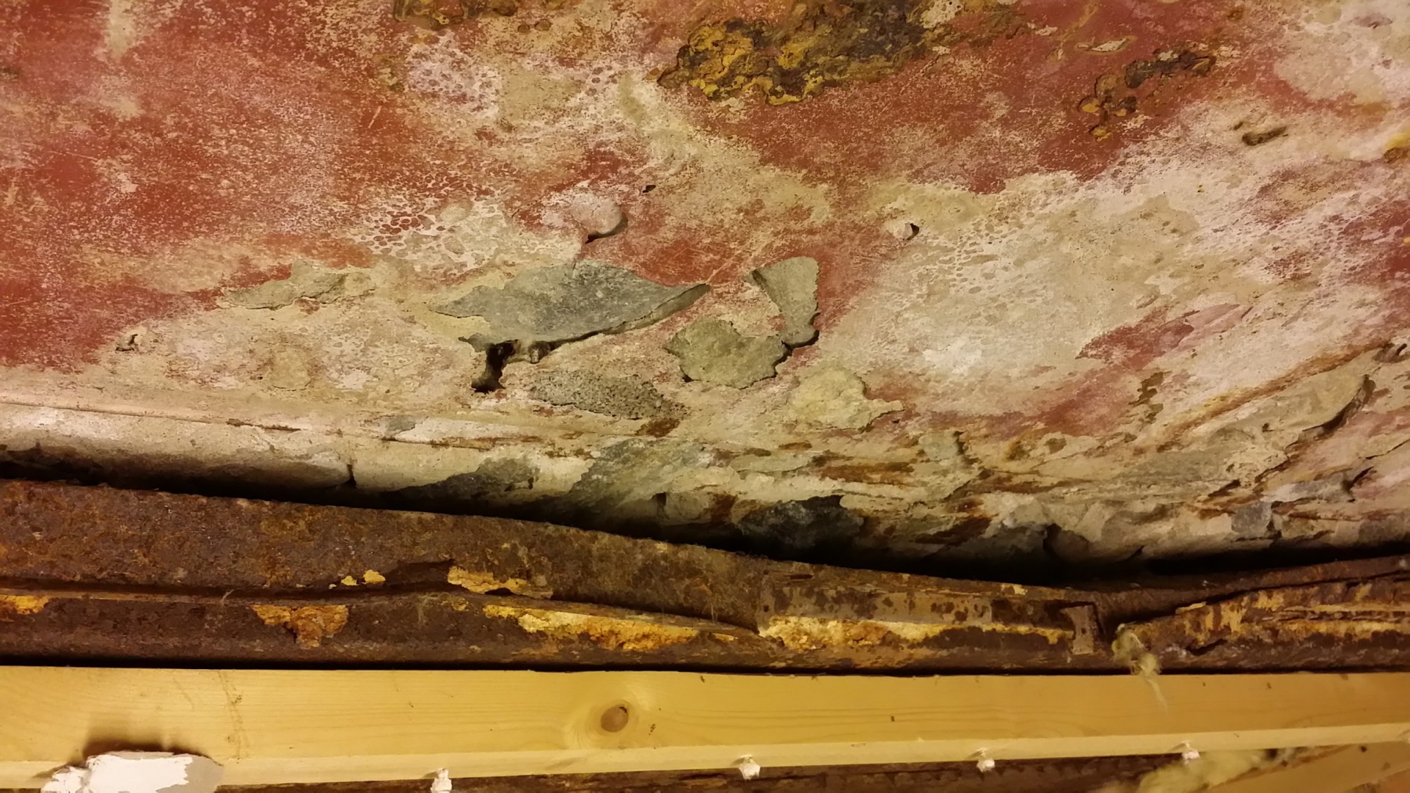

Rev lite till och det ser ut som om plåtskivorna ligger inklämda mellan två stålbalkar som löper genom rummet. Ser nästan ut som det är gjutet på vissa ställen också. Är rädd att riva och få hela altanen i huvudet nu alltså :)
Peta lite här och där för att få reda på vad det är du hålls med. Skicka gärna nån mer bild. Kan det vara ett gjutet valv där man använt plåtar som form? Inte ovanligt.
Ser inte superroligt ut..hehe.
