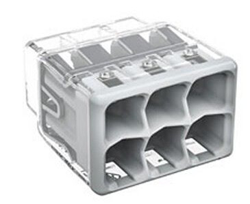

Har tittat på och försökt peta in dem så långt jag kan. De sitter alla i det högra av 2 hål per sektion (L,N,0).
Du ser ut att ha toppklämmor, som denna (kanske av annat märke)
Det är viktigt att kabeln dels är rätt skalad, inte för långt, inte för kort och dels bottnar för bra kontakt.
vilket av hålen du väljer spelar ingen roll, de är sammankopplade inuti. Det innebär också att man inte kan sätta nolla och fas i samma kopplingsklämma, ett misstag som vissa gör.
En genomskinlig toppklämma för elektriska kablar utan några färgrester eller kablar installerade.
