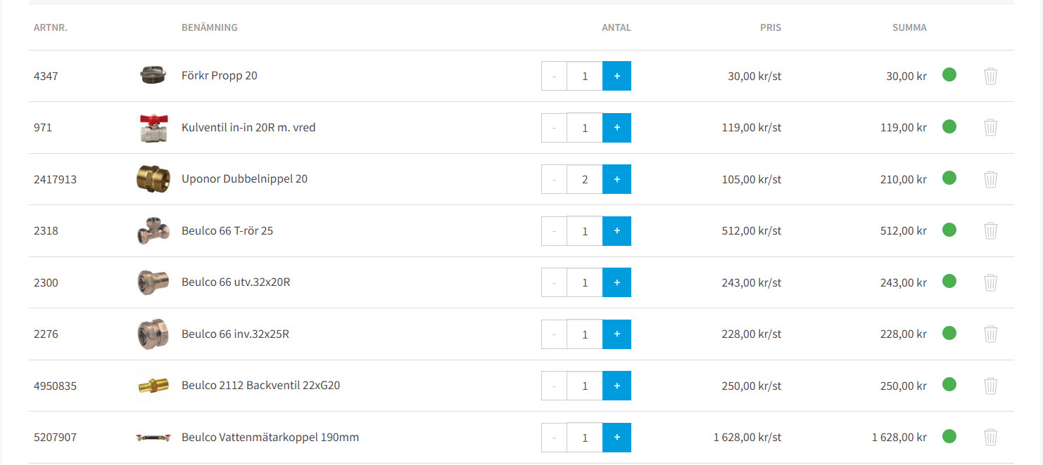

Har suttit med hjälp av AI och försökt få till en inköpslista på Rinkaby rör, men det blir mer fel än rätt...
Förutsättningar;
Har ett uppvärmt teknikhus till poolen där vattenmätaren kommer monteras. Både inkommande från tomtgräns samt utgående rör mot huset är 32mm PEM.
Behöver avstängningsventiler på båda sidorna samt backventil på "hussidan". Tänkte även passa på att montera någon form av grenkoppling för att möjliggöra fyllning av poolen med lite grövre slang än en vanlig utkastare.
De färdiga konsolerna verkar samtliga ha 22mm klämring på insidan, men det kanske finns någon smidigare lösning? Det är som sagt i ett uppvärmt teknikhus, så det behöver inte vara jättesnyggt...

Köp en konsol utan ventiler och komplettera med den typ du vill ha?
Exempelvis:
https://www.rinkabyror.se/artikel/lk-vattenmatarkonsol-f190-220-v/
Sen lämplig kulventil på det, vet inte om du vill ha dem vinklade eller raka.
Och tillsist en övergång till PEM-slangen.
Exempelvis:

Tänker att det beror på hur du vill dra slangen, var den går in och ut i teknikhuset.
Det är ju valfritt, men just nu kommer båda 32mm pem upp bredvid varandra ur marken (frigolitlåda) rakt under där konsolen ska sitta. Så vinkelventiler på båda sidorna av konsolen känns lämpligt + plus backventil på "hussidan".13th Marine skrev:

Du borde kunna ta ett vattenmätarkoppel
https://www.rinkabyror.se/artikel/beulco-vattenmatarkoppel-190mm/
Sen en en backventil på utgående.
https://www.rinkabyror.se/artikel/beulco-2112-backventil-22xg20/
Sen övergång till PEM:
inkommande:
https://www.rinkabyror.se/artikel/beulco-66-inv-32x25r/
utgående:
https://www.rinkabyror.se/artikel/beulco-66-utv-32x20r/
inkommande:
utgående:
Tusen tack! Om jag på utgående sida vill sätta en t-koppling tillsammans med ytterligare en flödesventil (för att ta ut vatten till poolen), så sätter man den enklast mellan backventilen och beulco 66 utv 32x20r?13th Marine skrev:
Kan själv!
· Trelleborg
· 20 284 inlägg
Kan själv!
· Trelleborg
· 20 284 inlägg
T-röret blev kanske lite tokigt, det är för att sätta på 25mm PEMslang.
Jag hade nog satt ett T-kors rätt på backventilen.
https://www.rinkabyror.se/artikel/metall-t-ror-utv-20/
Alternativt gått upp en dimension med en nippel
https://www.rinkabyror.se/artikel/metall-rornippel-25x20/
och sedan byggt vidare med delar i 25R.

Det är nog bättre du försöker förstå hur det ska vara uppbyggt själv innan AIn lurar dig långt ut på djupt vatten
