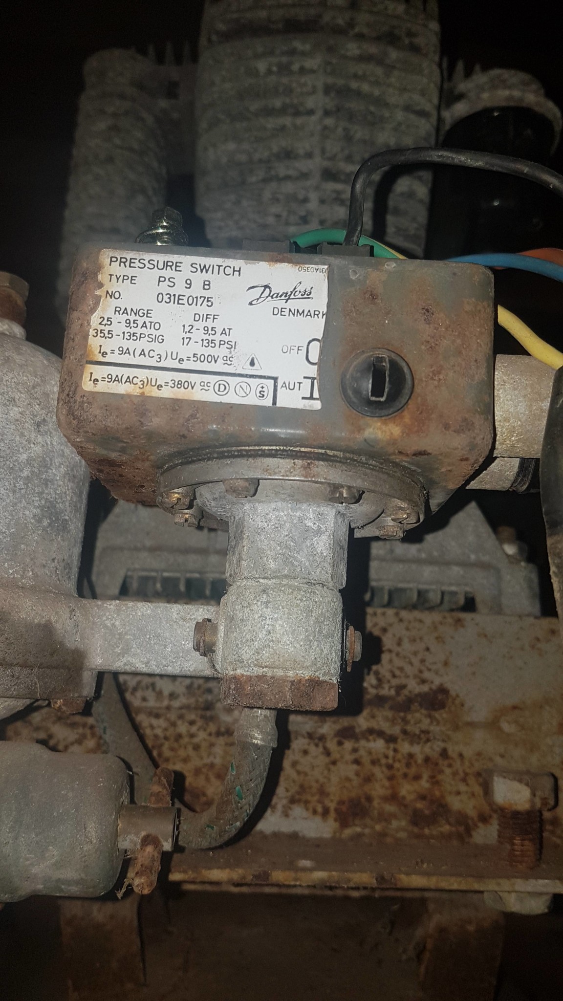

J jonaslatt skrev:
Jag förstår helt vad den används till. Den sköter själv att den stänger av motorn när kompressorn är “full“ och startar igen när trycker har sjunkit.
Och jag vill ha hjälp att koppla in den för jag måste ha den. Skulle aldrig köra den på direkt ström. Skulle garanterat glömma av den.
NEJ! Den stänger inte av kompressorn när tanken är full. När är en tank full?
Den stänger av kompressorn vid ett visst tryck, och sätter på det vid ett annat tryck.
Hur vet du att trycket som den ska stänga av vid är det rätta och att tanken håller för detta tryck?
Sitter det någon säkerhetsventil på tanken/trycksättningen? Vet du om den fungerar? Vet du att tanken håller för det tryck som säkerhetsventilen öppnar vid?
Du måste ha den till vad , bara blåsa eller till en maskin
Då finns det bara i nuläget , stoppa i stickproppen , starta och kör den några minuter sen stoppa
J jonaslatt skrev:
Han garanterade att den funka. Vet inte varför de koppla förbi den. Eller varför man ens får för sig att göra det?
Så jag ska helt enkelt koppla den så som den är kopplad vid motorn?
Det är väldigt svårt att besvara din fråga för det handlar inte enbart om att koppla in den utan det krävs ett antal kontroller först. Förutom det mekaniska, tryckvaktens funktion och inställning av rätt tryck, rostangreppen mm så ska det elektriska kontrolleras och kopplas in rätt. Tappar du en fas pga bränd tryckvakt står motorn och brummar, går varm och löser säkringarna vilket är dumt. Därefter kopplar du tre faser in och tre faser ut från tryckvakten så att den hamnar i serie med motorn. Men som sagt den är ju urkopplad av en anledning...

Snabb fråga finns det timer till 380 för rimligt pris? Jag lär garanterad glömma stänga av och sen startar skiten på natten och väcker alla. I nuläget kör jag kompressor på 220v och med timer. Skönt att kunna vrida upp någon timme så e det löst.
Grovgängad tryckbrytare för kompressor med etikett från Danfoss, monterad på metallrör.
R
Du behöver ingen timer om det inte läcker ut luft någonstans , men man vet aldrig .
Timer på 3 fas fordrar lite mer , en klocka och en kontaktor , det är lite mer en bara 230 timer och 1 fas
annars en skylt på dörren HAR DU STÄNGT AV KOMPRESSORN
Det är nog vanlig rörgänga på röret till tryckvakten och 15 --- 1/4 tum anslutning , ett tips ta bort den gamla och prova med olika rördelar på varuhuset så blir det inte fel
