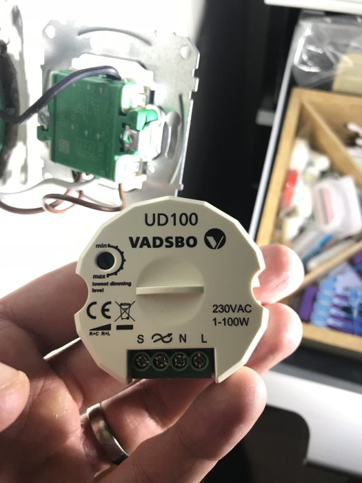

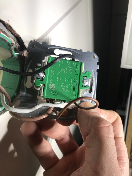

Hej på er,
Skulle behöva lite hjälp med hur jag ska koppla in min dimmerpuck för att kunna dimma downlightsen i badrummet.
Jag har en dubbeltrapp där den vänstra knappen med åderfjädring ska kunna dimma lamporna i taket och den högra ska fungera som strömbrytare till badrumsskåpet.
Jag har kopplat in den så här (utan dimmer inkopplad) vilket funkar:
Brun = Fas
Vit = Tändtråd till badrumsskåp
Svart = Tändtråd till downlights
Saknar återledare/neutral i kopplingsdosan bakom strömbrytare.
Nu till min fråga. Hur ska jag koppla in pucken? Måste jag ha återledare/neutral?
Min tanke är att koppla in fasen på L och sedan leda den vidare från L på pucken till L på dubbeltrappen.
Tändtråd ut downlights på symbolen som ser ut som en sinusvåg.
Utgången från lampknappen ska till S på dimmer.
Tänker jag rätt här? Måste jag hämta ner N, eller funkar det utan?
Tacksam för svar.
