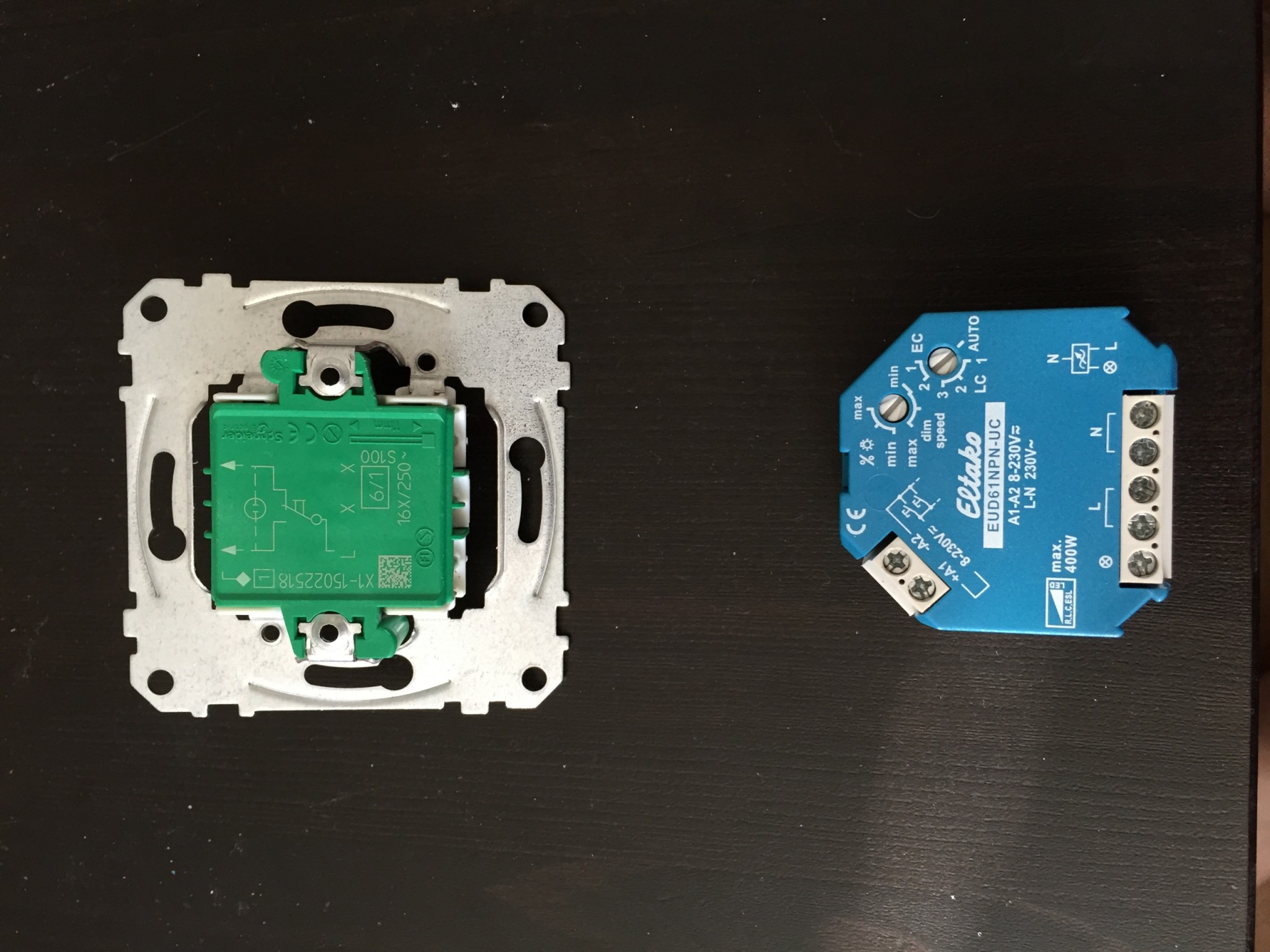

Jag var idag och köpte en dimmer för att koppla in till mina spotlights i taket i köket.

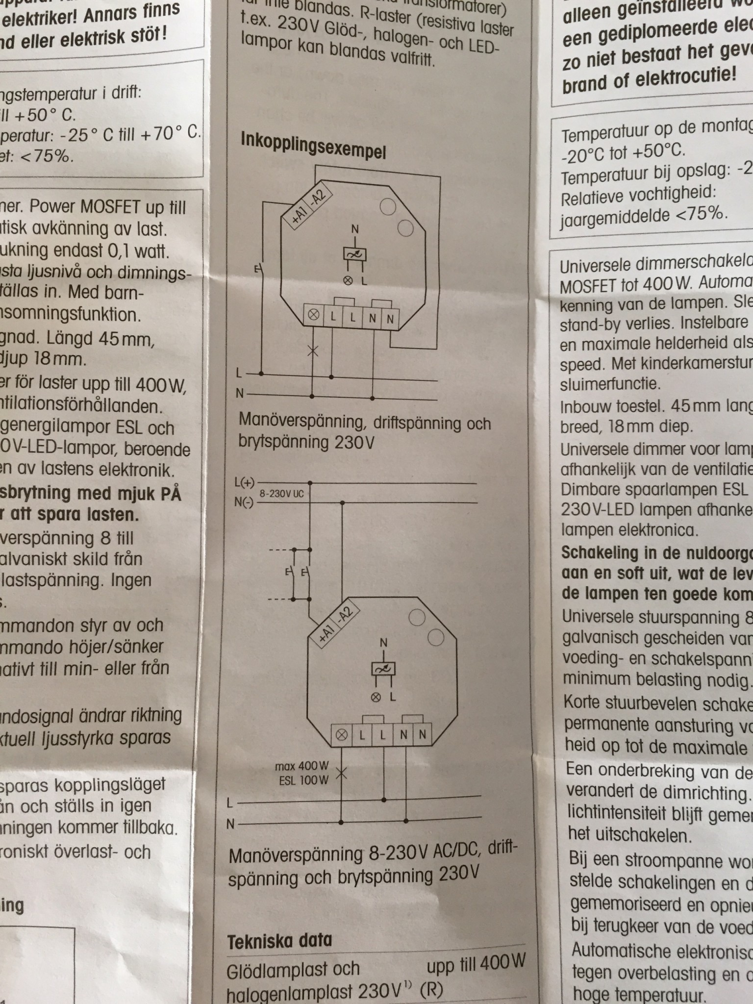

Tyvärr fick jag inte till detta även då jag följde exemplen i manualen för dimmern. Enda skillnaden var att jag i det övre exemplet drog ledaren från brytaren till transformatorn istället för tillbaka till ledaren igen.
Jag har en dimbar transformator och vanliga 12 volts spotlights.. Inga led alltså.
Jag har L N och jord framdraget till brytaren/dimmern
Edit: Jag har en ledare dragen från kontakt till transformator och även då en nolla.

Enklast är att montera dimmern bakom strömbrytaren.
Fasen som var/är kopplad till gamla brytaren kopplas till L på dimmern, tandtråden från gamla brytaren kopplas till "lampsymbolen", genomgående nollan skarvas på två trådar (tex med wago), ena nya nollan kopplas till N den andra kopplas till -A2, två nya fastrådar klipps till den ena skarvas på befintlig fastråd och andra änden på den fastråden kopplas till L på strömbrytaren, den andra nya trådens ena ände kopplas till "pil ut" på strömbrytaren och andra änden kopplas till +A1.
